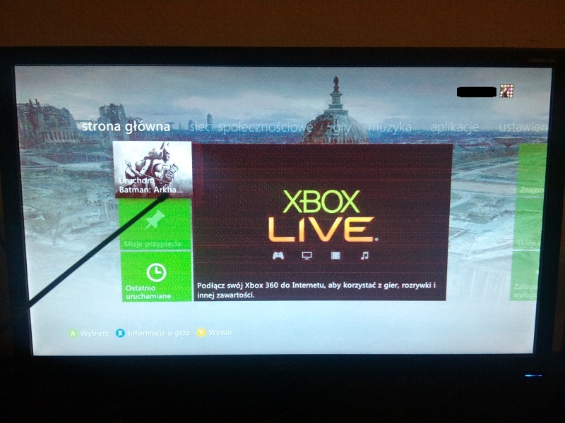

    Xbox (Jasper) wyświetla mi na ekranie czerwone kropki, tylko pod hdmi. Jeden z serwisów wymienił GPU i HANA, ale to nie pomogło. Spotkał się ktoś z czymś takim? Konsolę łączę z monitorem kablem hdmi-dvi.
    ustawione full hd:

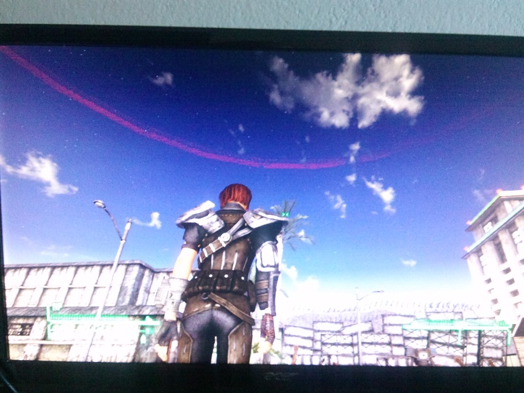

    ustawione 480p:

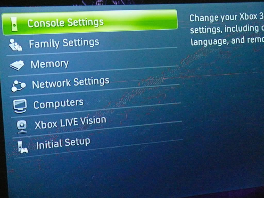

    zdjęcie znalezione w google, u mnie wygląda podobnie

    inne urządzenia podpięte do TV przez HDMI też tak mają ?
  • #4 11553061
    lecter69
    Problem jest tylko wtedy, kiedy podłączam hdmi - dvi, pod hdmi - hdmi jest ok. Kabel to nie jest (sprawdzane na dwóch różnych i dodatkowo podłączyłem też laptopa), monitor też nie, bo laptop na tym samym kablu wyświetla obraz poprawnie. Konsola raz już miała podobny problem (pod dvi wyświetlała obraz w odcieniach zieleni), wtedy została naprawiona przez MS. Spróbuję może jeszcze z innym odbiornikiem mającym wejście dvi.
    Edit: Zauważyłem jedną rzecz. Jeśli włączę moje radio PMR, kropki pojawiają się na całym ekranie. Przesuwając anteną po kablu hdmi-dvi, kropek na zmianę jest więcej / mniej (co śmieszne przykładając antenę do zasilacza konsola się wyłącza). Czyli wniosek jest z tego taki, że zwyczajnie kabel coś łapie? Szkoda tylko, że konsola przewinęła się przez serwis :/ PS. na kablu hdmi-hdmi nie sprawdzałem w swoim domu.
    Xbox 360 Jasper - Czerwone kropki przy połączeniu HDMI-DVI
  • #5 11554912
    McMarycha
    To w takim razie są chyba zakłócenia sygnału odstaw gdzieś na bok takie urządzenia jak radio itp.
  • #6 11559975
    lecter69
    Na dvi poza domem jest wszystko ok, więc winne są jakieś fale radiowe.
