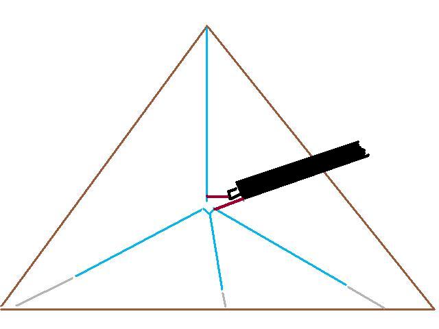

Wybór drutu do anteny CB GP 1/4 fali na strychu - rodzaj i grubość?

    Pewnie chodzi o antenę na strychu którą wykonałem.
    https://www.elektroda.pl/rtvforum/topic1189922.html
    Drut - może być w przedziale 1,5mm2 - 4mm2 - zależy od funduszu jaki posiadasz - grubszy drut = więcej pieniędzy.
    Odcinki o długości około 2,65m.
    Zasadnicze pytanie:
    Jaki dach?
    Bo jak blachodachówka to nic z tego nie wyjdzie.

    Antenę zawieś na samym szczycie.
    Przeciwwagi skośnie w dół -3-4sztuki
    Pewnie nie uda się na tej wysokości uzyskać kąta 135 stopni ale zawsze lepiej to niż całkiem na płasko.
    Przewód może być nawet najtańszy typu RG58 choć lepiej dać H155.
    Środkowa żyła do pionowej części anteny, oplot (ekran) do przeciwwag.

    sebus20 napisał:
    Czy można na suficie zrobic przeciwwagi?
    Jeśli zachowasz kąt 135° i będzie w polaryzacji pionowej, to charakterystyka promieniowania anteny w płaszczyźnie pionowej nie zmieni się.
    Źródło: poszukaj sobie kart katalogowych anten GPA na www.sirioantenne.it/products_ant
    A tak w ogóle, to czy w takim razie nie prościej było by Ci zrobić dipol?

    Ścinasz po 1cm każdy drut o ile się nie myle.
    A jeśli antena jest za krótka a ty zrobisz z niej makaron ?
    Trzeba sprawdzić jak zachowuje się WFS.
    Jeśli na pierwszym kanale jest niski i rośnie w górę to antena jest za długa.
    Jeśli WFS w górę kanałów maleje to antena jest za krótka.

    Żeby zestroić antenę potrzebny jest reflektometr potocznie zwany "SWR miarka".
    Pogadaj z kolegami "na radiu" po sąsiedzku czy by któryś nie pomógł.
    Koszt prostego reflektometru około 30-40 zł - nie jest idealnie dokładny ale zawsze lepszy taki niż jego brak.

    cristal2242 napisał:
    Kiedy SWR jest na poziomie 1,5 i nie znacznie się zmienia na kanałach 1 i 40 to radio jest ok?
    To antena jest OK i jej strojenie. :D
    WFS na poziomie 1:1,5 jest w normie (poprawnie).
