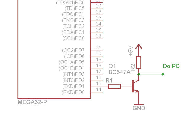

  • #3 11553144
    wojtektorr
    niestety efekt jest ten sam, zapomniałem dodać ze do wyjścia lini TxD podłączony jest negator w postaci tranzystora, pomyslałęm żę tak samo należy zrobić z RxD ale wtedy do atmegi nic nie dociera.

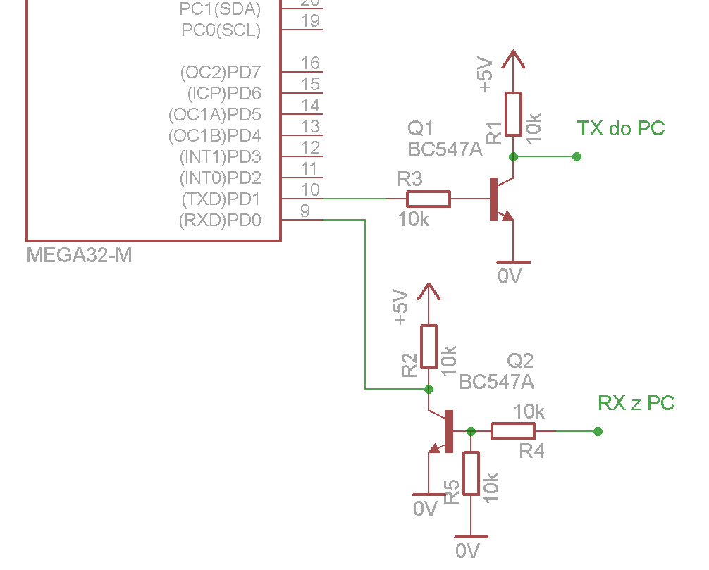

    Bardzo dobrze pomyślałeś, tyle że musiałeś coś źle podłączyć. Czy Twój układ wygląda teraz tak?

  • #8 11556929
    wojtektorr
    Nie pomyślałem tylko zastosowałem twoje rady excray, dzieki:) Wszystko już działa jak chciałem, machnąłem się przy połączeniach, po podłączeniu zgodnie z Twoim schematem działa. Czy mógłbyś mi wytłumaczyć o co chodzi tutaj z tranzystorami? Czy dobrze myślę że w bezpośrednim połączeniu przez rs232 i maxa to właśnie max odwraca sygnał i zbija sygnały z 12V do 5V?
  • #9 11556993
    piotrva
    Układ PL2303 jak widać nadaje sygnały zanegowane, czyli dla 1 w transmisji wystawia stan niski i na odwrót. I ten tranzystor ma za zadanie spowrotem odwrócić sygnały, żeby 1-ce odpowiadał stan wysoki.
    Na szczęście układ PL2303 nie wystawia napięć +-12V - wtedy Twój procesor dawno by nie żył.
  • #10 11556999
    wojtektorr
    O to mi właśnie chodziło, że to pl-2303 odwraca sygnał teraz jest wszystko jasne, dzięki.
