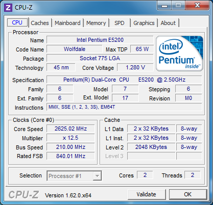

    Cześć,
    mam problem, bo podczas gdy jeszcze posiadałem windows xp to mogłem normalnie podkręcić procesor do z 2.5 do 3.5ghz, ale że u mnie słabo z pastą to zostawiłem na 3.0ghz.
    Po przejściu z Windowsa xp (32bit, choć w sumie nie wiem, czy tu to jest ważne) na Windows 7 ultimate (64bit) zmieniając cokolwiek w biosie (OC), po zapisie i restarcie komputera parametry są takie same (w programach nadal pokazuje 2.50ghz, 2.50ghz), choć w biosie jest "niby ustawione".
    Co może być tego przyczyną ?

    Kasek21
    Daj screen z CPU-Z.

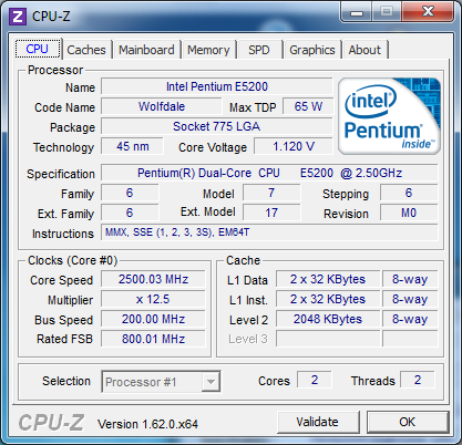

    aerocellx
    Coś nie tak przy podkręcaniu procesora (Intel Pentium Dual Core e5200)
    Proszę.
    #4 11553943
    Kasek21
    Jakie masz ustawienia w biosie?
    Ustaw FSB 210MHz i daj ponownie screen z CPU-Z.

    Norbert76
    Wyłącz EIST w Biosie jeśli jest tam taka opcja, albo odpal orthosa czy inny CPU stress test i zobacz jakie jest taktowanie. E5200 ma IDA.

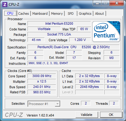

    aerocellx
    Dziwne, w CPU-Z pokazuje, że się podkręciło, a w zakładce "system" (panel sterowania lub jak kto woli -> logo windows + pause break) już nie, tak samo w aplikacji java na stronie systemrequirementslab.com też pokazuje, że 2.5...
  • #7 11556995
    Kasek21
    Jest to normalne. Sprawdzaj programem CPU-Z.

    Wszystko w normie... Nie dopatrzyłem, że dalej masz FSB na 200MHz. W C2D nie zmienisz mnożnika tylko częstotliwość FSB. Do FSB zmieniasz mnożnik dla RAMu. Ew. dodatkowe chłodzenia na RAM i wyższe napięcie na pamięciach. Warto też mieć małe radiatorki na VRMy przy kościach pamięci i przy CPU.
    Jaka PG?
    Edit:
    zakładam, że to screen cpuz kiedy CPU jest pod obciążeniem.

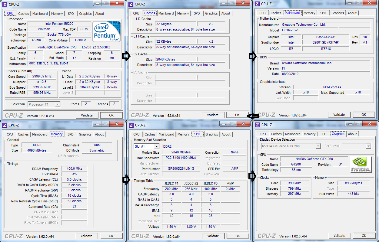

    I tak w temacie już - po co miałem dać screeny ze wszystkich zakładek?
  • #19 11558071
    Kasek21
    Nie z wszystkich tylko z dwóch. Chciałem zobaczyć co to za płyta i co to za pamięci.
