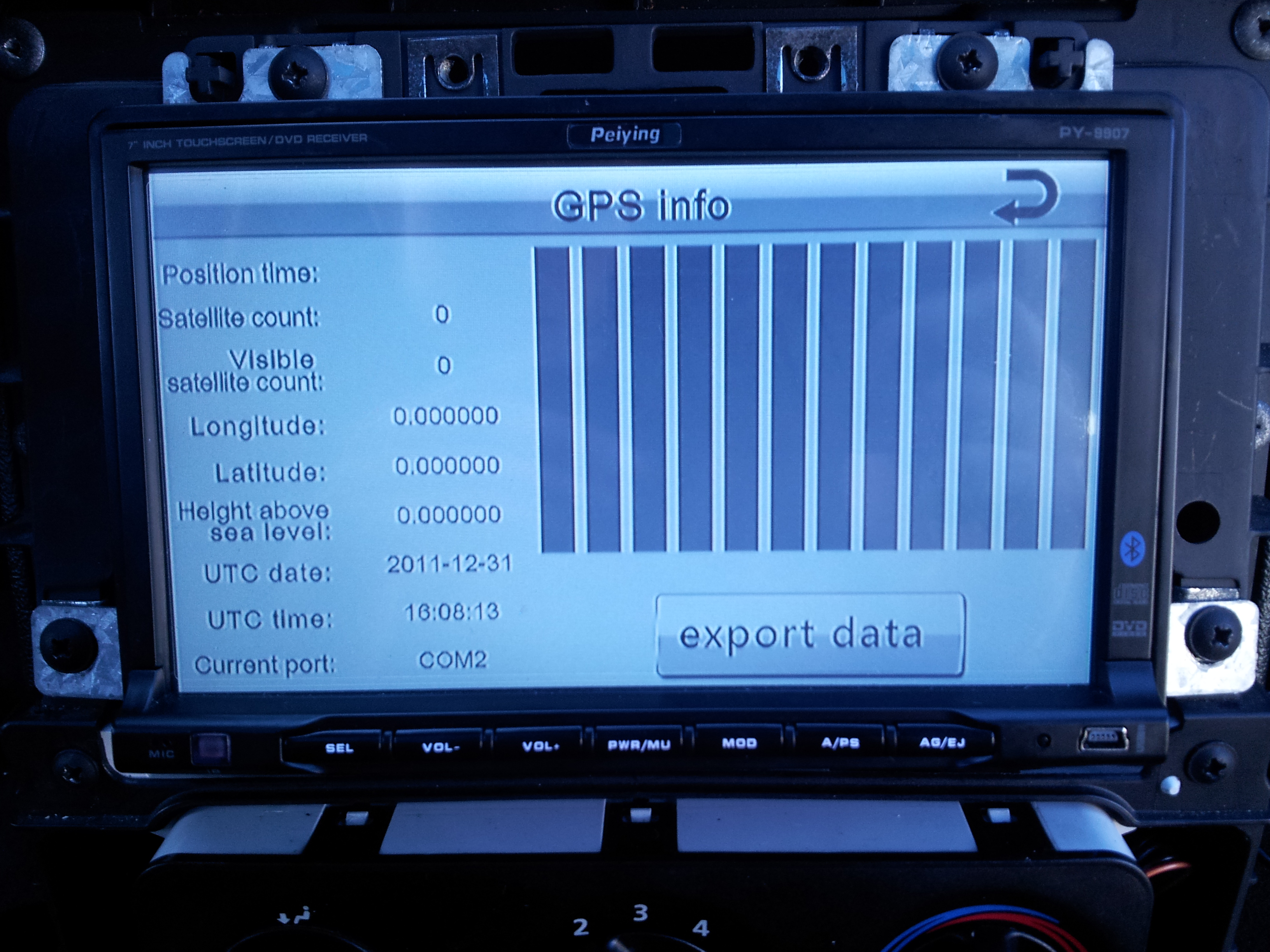

    Witam, mam problem polegający na tym, że podczas próby włączenia nawigacji w menu głównym pojawia się komunikat "no video signal". Może ktoś wie jak to rozwiązać?

    Pewnie gdybym ogarnął kwestię tej nawigacji to byłbym zadowolony:) Po przesiadce z fabrycznego radia w hondzie czyli stworzonego przez Pionieera nie ma jakieś przepaści w brzmieniu, gra naprawdę poprawnie, odczyt plików z różnych nośników, tuner dvbt, filmy na dvd, wszystko działa, tylko za nic nie mogę dojść co ma video signal do nawigacji, myślę, że skończy się to na serwisie skoro nikt się z czymś takim nie spotkał.

    Sprawdź na innej karcie pamięci, mapie ale to prawdopodobnie uszkodzenie firmware.
    Nie działo się wcześniej tak że zanikał sygnał GPS. Musisz odesłać do importera.

    Spróbuj na automapie. Po wgraniu i odpaleniu nic nie ustawiałem i wszystko działa. Satelity łapie różnie. Nieraz znajdzie po kilku sekundach a bywa też, że trzeba poczekać kilka minut. Piszesz, że połączenie masz OK. Anten chyba nie pomyliłeś bo końcówki od GPS i TV są takie same. Może warto sprawdzić.

    Siemka, ja mam to radio już od jakichś 2óch lat i ciągle śmiga aż miło. Ja zawsze instaluję AutoMapę na sformatowaną kartę pamięci i sama się ustawia automatycznie.
    Tylko ja mam taki myk, że nie włączam od razu nawigacji po uruchomieniu radia. Posłuchaj przez chwilę muzyki. Wtedy włącz nawigację ( nie w garażu ) i na pewno wyłapie sygnał.

    Podobną sytacje miałem na kruger&Matiz - po podłączeniu anteny z zestawu łapał satelity.
    Błąd był w zwarcie przewodu antenowego GPSu z anteny samochodowej Raku
