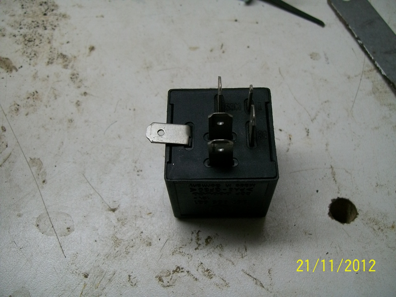

    ravelation
    chciałbym odłączyć to wątpliwe udogodnienie ale nie wiem jak to zrobić, proszę o pomoc, chciałbym aby spryskiwacz działał niezależnie (bez wycieraczek).

    Zico63
    Poziom 37  
    Wyjąć przekaźnik wycieraczek przednich i wygiąć styk ("nóżkę") "T" (w przekaźnikach do VW) lub "X" z tego:
    http://www.google.pl/imgres?imgurl=http://obr...a=X&ei=QQ2tUPGCHsjXsgbwgoCgAQ&ved=0CCQQ9QEwBQ
    linku, tak, by nie wchodziła w piny skrzynki.
    Zmywacz będzie włączało się pociągnięciem do siebie ale wycieraczki nie powinny ruszyć, tylko po przełączeniu w dół (na czasowe) lub w górę (na pierwszą szybkość).
    W przekaźnikach VW działa to doskonale, to i w Astrze bedzie.

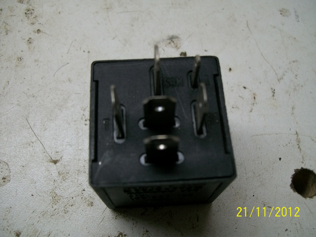

    Zico63
    Poziom 37  
    U mnie to nawet T.

    ravelation
    Wygiąłem styk tak jak na foto i już mi nie latają wycieraczki po suchej szybie. :D
    zamykam.
