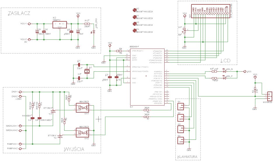

    Witam. Mam problem z kompilacja programu. Posiadam gotowego maina i biblioteki tylko nie wiem czy to wszystko dobrze robie... Jest to program do wytrawiarki który steruje grzałka i wyświetlaczem LCD. Chciałbym go nieco przerobic. Tak wyglada main:

    W RKlibAVR odnajduje te biblioteki ale przy config.h wyskakuje mi błąd:/ Moze mi ktoś podpowiedzieć jak ma wygladać ten config?
    Schemat układu: Atmega8, DS18B20, LCD - Problem z bibliotekami przy kompilacji programu w WinAVR

    takie drobne uwagi do schematu:
    1. przekaźniki daj w obwodach kolektorów tranzystorów a nie w emiterach, poza tym brak diod zabezpieczających :( poczytaj i zobacz to:
    http://mirekk36.blogspot.com/2012/04/przekaznik-procesor-i-zakocenia.html
    poza tym przydałoby się oddzielne zasilanie dla przekaźników a nie VCC którym zasilasz także procek.
    2. wyświetlacz LCD też źle podłączony - piny D0..D3 do GND ??? poczytaj i zobacz to:
    http://mirekk36.blogspot.com/2012/04/lcd-hd4478-jak-podaczac.html
    a generalnie może przyda ci się też ten link:
    http://atnel.pl/kurs-cadsoft-eagle.html

    Dzieki mirekk36. Postanowiłem znaleźć inny schemat i napisać nowy program. Przerobiłem cały kurs Eagla który przedstawił mi mirekk36. Teraz pytania:
    Z jakich bibliotek mam korzystać przy czujniku DS18B20 i wyswietlaczu HD44780? Jakiej wartośći rezonatora kwarcowego użyc w moim przykładzie i dlaczego w niektórych układach z mikroprocesorami go nie ma? Jakie wartosci musza miec rezystory R8...R11 przy optotriakach?
    Schemat:
