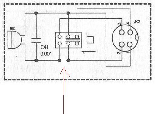

    Mam problem , nie wiem jak zlutować a na schematu nie do końca potrafię odczytać , więc czy to ma iść tak jak pokolorowałem ? Czy inaczej z góry dziękuje Podłączenie mikrofonu 4 pinowego

    Może tak być , jak pokolorowałeś (czyli dobrze odczytałeś schemat)

    Witam, sorawdź jeszcze raz dokładnie połączenia we wtyczce oraz w mikrofonie.
    Podłacz tak jak podłaczyłeś z małą różnicą zaznaczona przeze mnie strzałką :).
    Niektóre radia nie moga miec na stałe podłączonej wkładki mikrofonowej w tor m.cz.
    Do jakiego radia ma byc podłaczony ten mikrofon?

    Przepraszam, z nieznanych przyczyn obrazek się nie wyświetlił w wiadomości :).

    W miejscu wskazanym strzałką u ciebie jest mostek, ja proponuję abyś ten mostek zlikwidował, tak aby wkładka mikrofonowa była odłączana na czas odsłuchu :).

    podłączyłem pod głośniki komputerowe i słyszę się bardzo głośno , więc gruszka ( chyba ) jest dobrze na polutowana na górnym schemacie . więc czemu mnie nie słyszą i ja nie słyszę ? końcówka mocy ? antena ?>

    Gruszki rosną na drzewach :). Jeśli chodzi o mikrofon to podłaczony masz prawidłowo, pisałem wcześniej, że masz użyć głośnika zewnętrznego z wtykiem mono, głośniki komputerowe mają wtyk stereo i jeszcze do tego zabudowany wzmacniacz wewnątrz, więc tak naprawdę nie wiemy jaki poziom głośności jest na wyjściu PA. Proszę podłączyć głośnik zewnętrzny zwykły- bez żadnego wzmacniacza i wtedy napisz jak głośno siebie słyszysz. Ponadto pytanie moje brzmi, czy przed wyrwaniem przewodu z wtyku mikrofonowego wszystko było ok?
    Jeśli podłączysz zewnętrzny głośnik i będziesz cicho słyszał siebie, to na początek wymień wkładkę mikrofonową znajdującą się wewnątrz obudowy mikrofonu, ponieważ nie wiemy w jakiej kolejności urwały się przewody, oraz który z którym się zwarł we wtyczce, istnieje szansa uszkodzenia wkładki mikrofonowej przy niefortunnym urwaniu przewodów wewnątrz wtyczki i odpowiednim zwarciu owych przewodów między sobą.
