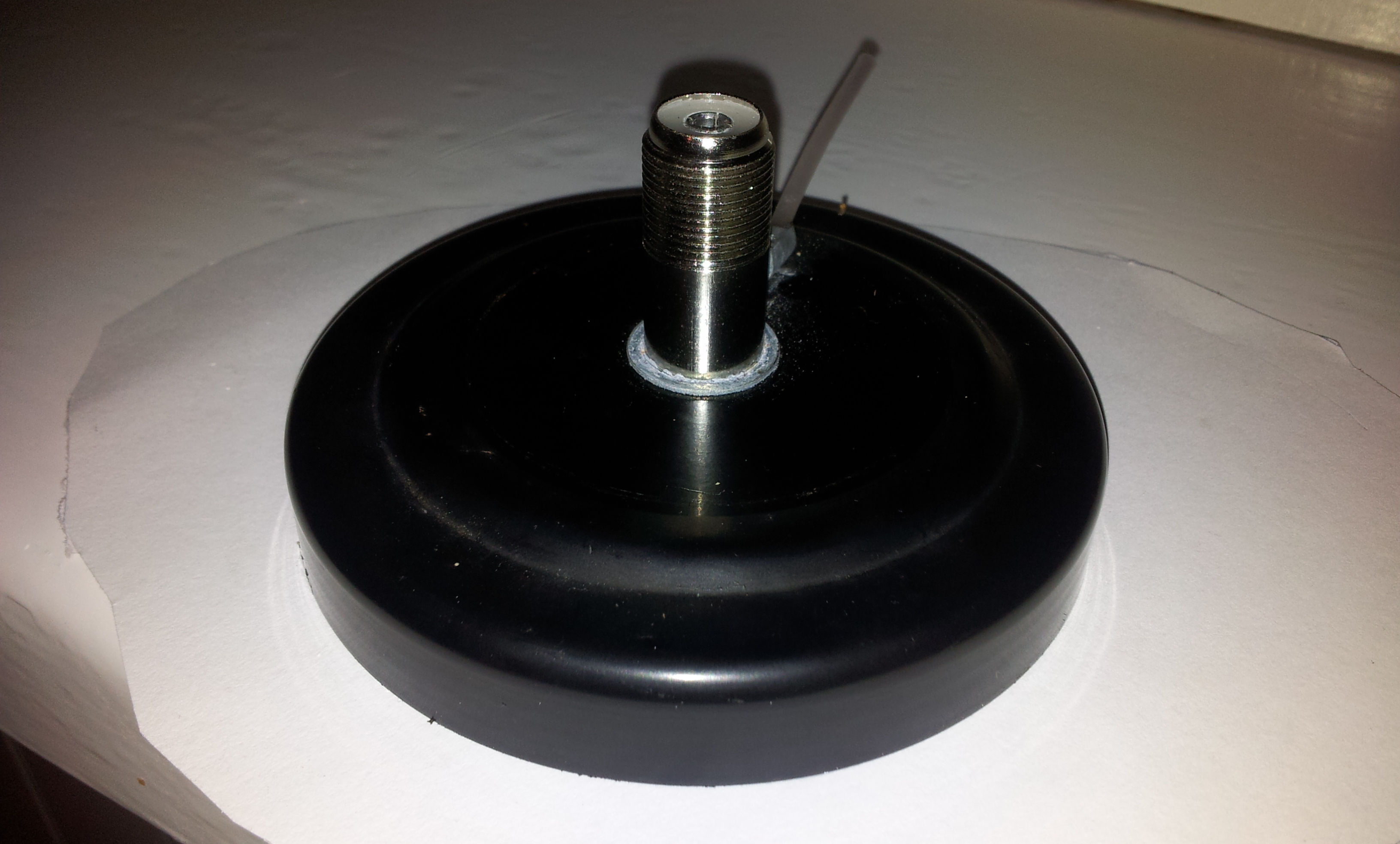

    Jak rozebrać magnes od President Missouri?
    Siriol Ml145 odkręcało się 4 śrubki i obudowa się otwierała.
    A President Missouri jak to zrobić?

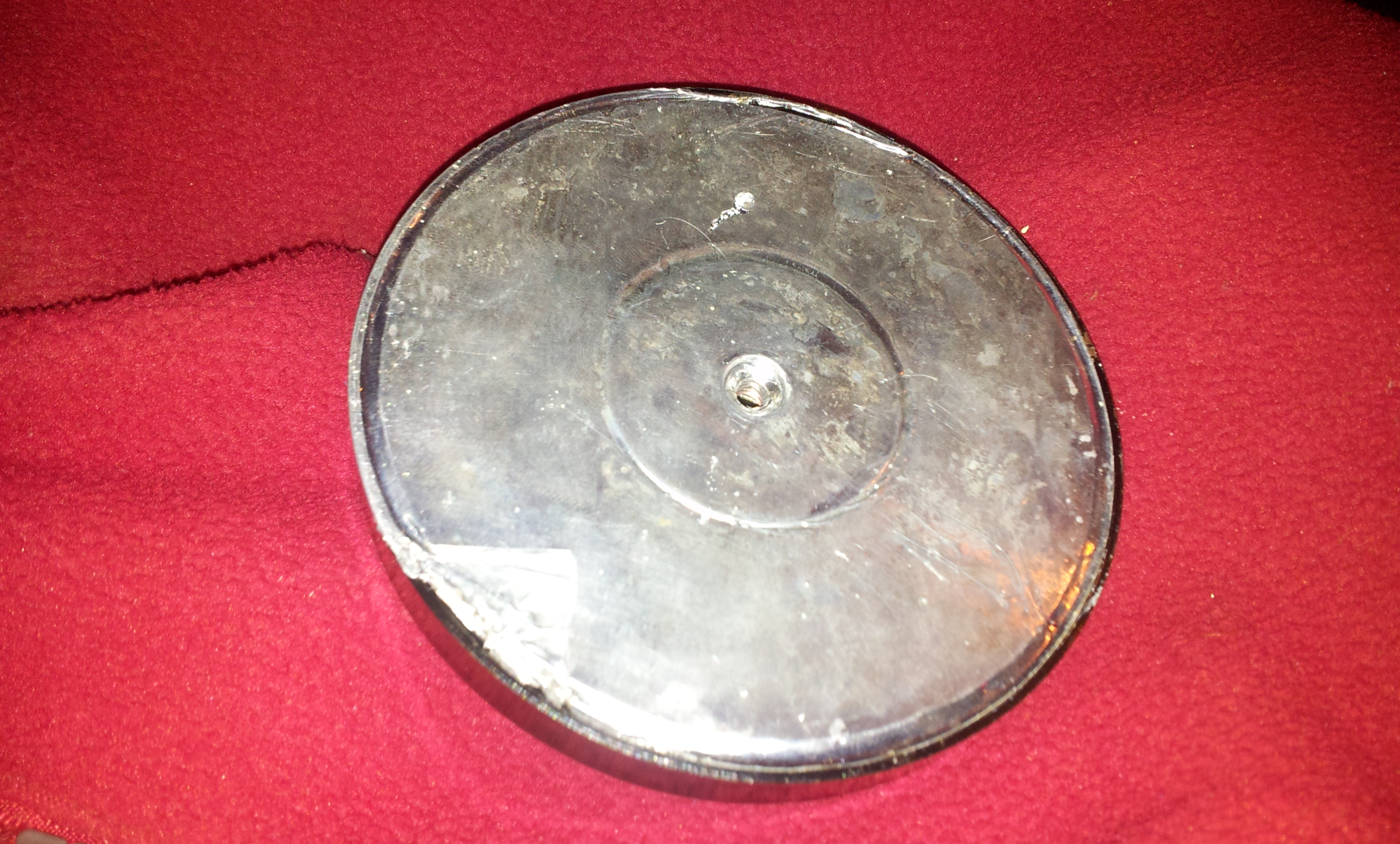

    Pomacaj naklejkę od spodu na magnesie, bardzo często w magnesie jest otwór, lub otwory, ze śrubami lub nakrętkami pod naklejką.

    Kolego odkręć antenę od podstawy magnesowej i wtedy zobaczysz na górze gwintu nakrętkę, odkręć ją i zdejmij plastik, dostaniesz się tym sposobem do miejsc lutowania przewodu do podstawy :).

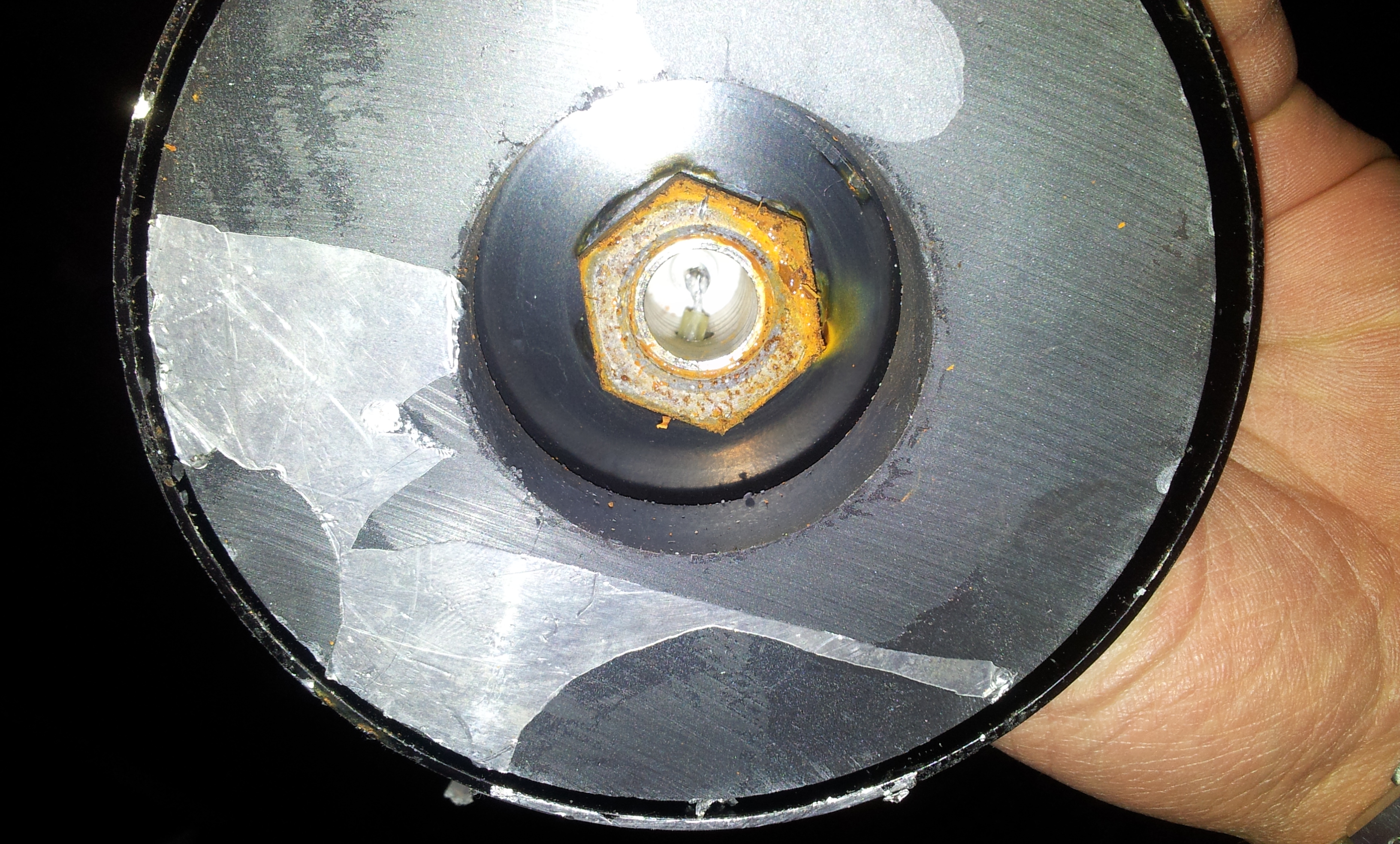

    Wlasnie zrobilem to juz wczesniej i od tego momentu nie wiem co dalej. Nie mam mozliwosci lutowania w takim stanie, kabel wchodzi przed otwor do srodka tego "trzepinia" president missouri - Jak rozebrac magnes aby wymienic kabel

    Mi ta podstawa nie wygląda na oryginalną podstawę presidenta.... Kilkanaście razy wymieniałem już kabel w podstawie magnesowej od misouri i nigdy nie wyglądał tak ten trzpień jak u ciebie, ekran lutowany był do trzpienia, a żyła gorąca wewnątrz, ale naprzeciw otworu, którym wchodzi żyła gorąca był otwór dzięki któremu można było lutować. Wstaw jeszcze zdjęcie z drugiej strony.

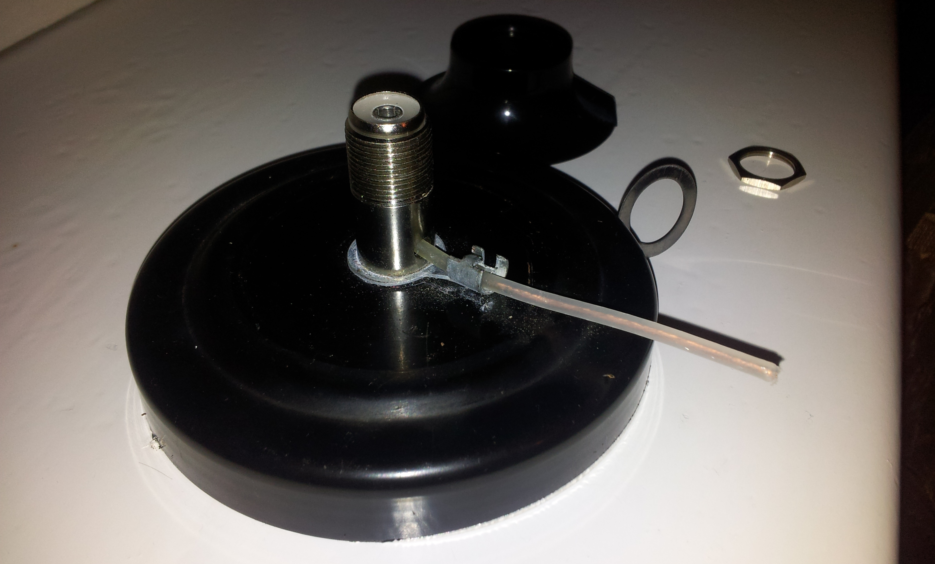

    Może tak być, że to jest jakaś podróbka. W takim razie wracam do "floridy". A powiedz mi czy duża jest różnica między tymi dwoma antenami. Floride mam tą bez suwaka.

    Spróbuj odkręcić trzpień od podstawy, wygląda na to, że jest przykręcany, bo jakoś ta podkładka się dostała między trzpień, a podstawę. Być może jak uda się tobie odkręcić trzpień od podstawy to od spodu w trzpieniu będzie otwór, który umożliwi lutowanie żyły gorącej.

    To niestety nie jest podkładka tylko jakaś obwódka wokół trzpienia podważyłem od strony kabla i było widać.
    Rzeczwiśćie widać tam po środku trzpienia przylutowany kabel ten sam który wystaje z boku. Do do tej anteny lutuje się kabel tylko w jednym miejscu?
    Od spodu była jedna śrubka to ją wykręciłem, bardzo krotka i watpie zeby trzymała trzpien. Jeżeli nawet to i tak nie moge go odkrecić kombinerkami.

    Ta podstawa ma rant dookoła który trzeba odgiąć aby się dostać do środka.
    To do tej anteny lutuje sie kabel tylko w jednym miejscu tam po środku trzpienia. Edytowałem posta wyżej i pisałem o tym.
    Czyli musze zerwać tą naklejke aluminiową w celu odginania rantów?

    Przypominam, że piszesz w dziale serwisowym. Po drugie, to Ty masz w rękach tę podstawę i widzisz dokładniej co tam jest. Jeśli jest podkładka, to trzeba zerwać, jeśli jest rant, trzeba odgiąć.

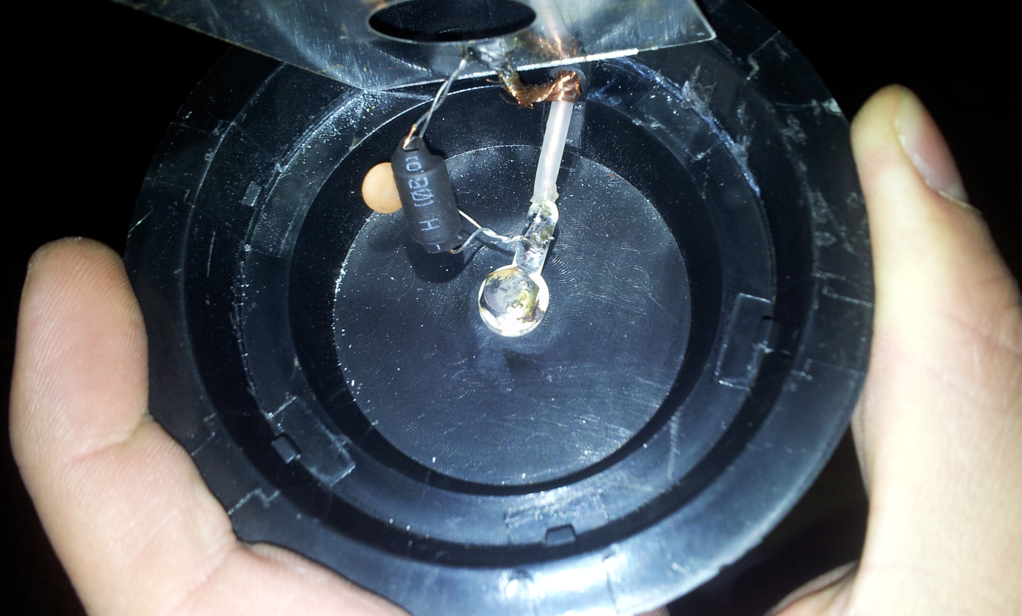

    Magnes otworzyłem. Przy innych podstawach np od floridy czy ML 145 przewód lutuje się w dwoch miejsach "przyklad na zdjęciu florida". A w tej podstawie którą otworzyłem kabel jest przylutowany w jednym miejsciu, zdjęcie poniżej. Nie widze nigdzie sladu po oderwanym kablu przylutowanym w drugim miejscu. Czy tak moze być, czy nie ma możliwości ze kabel jest przylutowany tylko w jednym miejscu?

    Miejsce podłączenia ekranu zaznaczyłem tym razem zieloną strzałką ;). Najlepiej przylutować tam ekran i zacisnąć na kablu dobiero jak ostygnie, nie lutuj tam ekranu gdy będziesz miał już zaciśnięty kabel, ponieważ stopisz jego izolację....
    Fabrycznie oplot był wycofany do tyłu kabla i zaciśnięty- często tam rdzewieje i nie łączy. A kolega to te anteny skąd ma??
    Wygląda jakby ściągnięte z samochodu- dlatego kable powyrywane ;).
