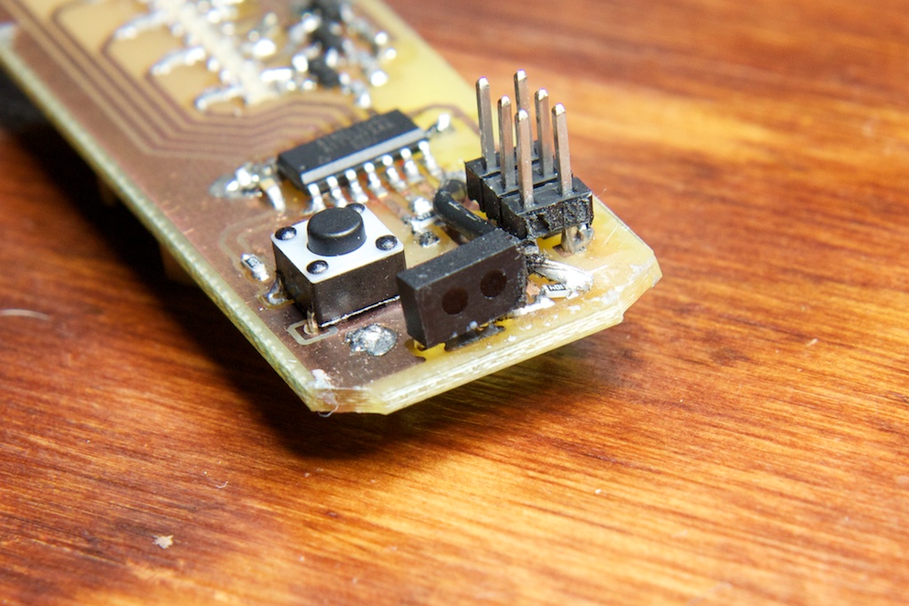

    Autor chciał uzyskać rozdzielczość obrazu większą niż 8 px, ale użyty mikrokontroler (ATTiny24) nie jest wyposażony w odpowiednio dużą ilość portów, więc niemożliwe było niemultipleksowane połączenie diod. Stąd powstała obawa, czy takie rozwiązanie pozwoli na stabilne wyświetlanie obrazu – z zasady działania sam wyświetlacz widmowy wykorzystuje niejako „multipleksowanie”, a tutaj każdy słupek wyświetlanego obrazu musiał zostać dodatkowo podzielony na 3 oddzielne „sektory” – dlatego też nie wiadomo było, czy mikroprocesor sprosta pod względem szybkości obsłudze trzech oddzielnych „banków” diod w czasie niezbędnym do wyświetlania jednego słupka obrazu. Na szczęście okazało się, że nie jest to problem i procesor ATTiny jest wystarczająco szybki. Z powodu redukcji kosztów w urządzeniu zostały użyte najtańsze diody LED. Zastosowanie droższych elementów poprawiłoby jasność wyświetlacza, jednakże użyte diody wystarczyły do dobrego wyświetlania obrazów w nocy.
    Kolejnym istotnym elementem urządzenia jest sensor określający szybkość obracania się koła. Aby wyświetlany obraz był stabilny, mikroprocesor musi w przybliżeniu znać prędkość obrotową, aby zapalać i gasić diody we właściwym momencie. Jest kilka sposobów wykrywania prędkości – np. poprzez użycie czujników kontaktowych bądź optycznych. Autor spotkał się nawet z użyciem scalonego układu kompasu pozwalającego obliczyć prędkość obrotową na podstawie zmiany kierunku układu względem północnego bieguna magnetycznego. Użycie scalonego akcelerometru byłoby również dobrym rozwiązaniem, ale wibracje powstające w czasie jazdy deskorolką znacznie przekraczałyby pod względem wartości przyspieszenia przyspieszenie ziemskie, co sprawiłoby, że wyniki z akcelerometru byłyby bezużyteczne. Dlatego autor zdecydował się użyć prostego czujnika odbiciowego (90°) na podczerwień.
    Wyświetlacz widmowy do deskorolki
    Sensor taki składa się z diody IR i odbiornika – fototranzystora. Kiedy światło diody odbije się od podłoża, tranzystor zaczyna przewodzić prąd, co jest sygnałem przerwania dla mikrokontrolera. Raz na obrót koła sensor będzie skierowany wprost na podłoże, co stanowi nie tylko podstawę do obliczenia prędkości, ale także niesie informację o położeniu całego urządzenia względem podłoża. Niestety, takie rozwiązanie okazało się zawodne – ilość światła odbitego od podłoża mocno zależała od jego rodzaju – betonowe, jasne chodniki odbijały więcej światła niż np. podłoża ciemne. Dlatego też autor zmienił miejsce położenia czujnika i zamontował mały reflektor na osi koła, a sam czujnik skierowany do wewnątrz.
    Prototypową płytkę drukowaną można zobaczyć poniżej. W finalnym rozwiązaniu, ze zmodyfikowanym położeniem sensora (również poniżej), słupek diod został nieco przesunięty w stronę brzegu płytki z jej środka – co nie wpłynęło na jakość wyświetlanego obrazu, a bateria została zamontowana u góry płytki. Z tego względu całość nie była dobrze zbalansowana, dlatego też autor – jako przeciwwagę – wykorzystał wolframowe kulki (zakupione tanio w serwisie Amazon). Kulki takie mają średnicę ok. 4,5 mm i każda z nich waży ok. 1 g.
