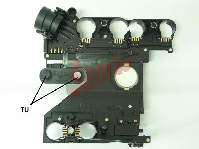

    W skrzyni zarejestrowany błąd czujnika obrotów turbiny - przerwa. Moje pytanie brzmi - czy ten czujnik występuje osobno, czy razem z mrowiskiem? Ewentualnie czy szukać przyczyny w połączeniu czujnik-sterownik ?
    Może ktoś z kolegów poratować jakąś złożeniówką czy schematem el. ?
    #2 11564485
    romuald-f
    Spec Automatyczne skrzynie biegów
    Nie występuje osobno, trzeba wymienić płytę elektryczną w skrzynce. Mercedes W219 CLS 55 AMG - Czujnik obrotów turbiny w skrzyni biegów
