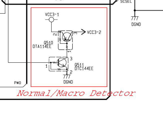

    Witam. W tym CASIO to ja nie wiem jak było z ta przesłona bo zawsze była na MAX'a - obraz czarny chiała światło :-). lecz w innych aparatach słychać pstyknięcie jak się lekko zamyka- czyli masz rację. Na budowie aparatu to ja się nie znam, i wiele rzeczy moge się jedynie domyślać ze schematu serwisowego jedynego dotępnego w internecie schematu aparatu CASIO QV700. Na tym schemacie wyróżnione są kolejne bloki aparatu CASIO QV700 i zauważyłem układ o nazwie Normal/Macro Detector. Może on odpowiada za Focusa?
    A mam jeszce pytanko. Nie estem pewien, ale chyba wszystkie aparaty maja Focusa i w związku z tym czy masz na środku ekrany taką ramkę? Po naciśnięciu przycisku aparat powinien zaświergolić, i powinna z koloru czerwonego zmienić się na kolor zielony. Czy u ciebie w ogóle aparat wydaje odgłos pracy tej soczewki?
    Ja widziałem ze ona się u mnie rusza, ponieważ włączałem aparat bez matrycy CCD i widziałem że rusza się delikatnie co 0.5 mm w pród i do tyłu i probuje wyostrzyc obraz. Nie wiem czy w twoim przypadku było by to bezpieczne dla aparatu. CASIO nic się nie stało i działa jak działał (prawie wcale :-( ).
    Jeszcze jedno. Zamieszczam ideowe zdjęcie tego układu Ja się nie znam nam elektronice, więc z tego nic nie czaje :-(. Wiem, że idzie to bezpośrednio do procesora "
    CPU
    Data Expander
    Data Compressor
    Video Encoder"
    Aby nie okazało się, że w twoim aparacie ten układ się schrzanił, i nie działa co prowadzi do tego, że aparat nie probuje wyostrzyć obrazu. Musisz znaleść jakąś serwisówke z tamtych czasów. Moim zdaniem to jest chyba łątwiesze do zbadania niż teraz, bo nie ma w tym aparacie QV700 części o wielkości 0.5mmx1mm z teg co widziałem na zdieciach). Jak to zdjęcie się nie przyda to skasuje, aby nie zaśmiecaś forum.
