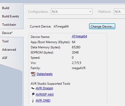

Po dość sporej przerwie wracam do programowania i mam spory problem z nowym avr studio 5 a także avr studio 6. Projekt zakłada Atmega64 i tu pojawia się problem.
Kiedy zadeklaruje ATmega8/16/32 to program działa fizycznie nawet na mega64. Kiedy mam wybrany Atmega64 to domyślna deklaracja zakłada 64kb ramu. Nie wiem dlaczego, chyba powinno być tylko 4kB.
Ponieważ wartość jest za duża, procek restartuje się już przy pierwszym powrocie ze skoku po pobraniu adresu na nieistniejący stosu, czyli adresu 0x000.
Co robić?
