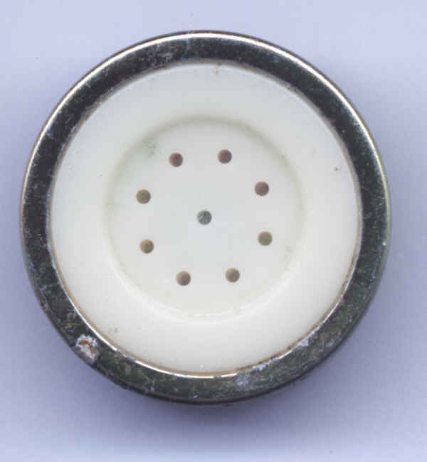

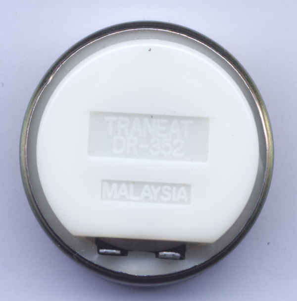

    Witam. Mam element który znalazł mój tata. Nie wiem co to jest. Myślę ze jest to albo mikrofon, albo głośnik. Wygląda jak od jakiegoś telefonu. Poniżej zamieszczam zdjęcia. Może ktos wpadnie na to co to jest.
    Co do sprawdzenia, to nie mam jak, ponieważ nie mam nigdzie końcówki Jakc 3.5 oraz kabelka. Inaczej bym sprawdził w kompie.
  • #2 1195637
    zodiak318
    Poziom 34  
    Na 99% wkładka słuchawkowa (dynamiczna). Powinna mieć oporność dla prądu stałego ok 200 omów.
    #3 1195659
    Pamil
    Sprawdź omomieżem, jak głośnik, to będzie pykał. Jeżeli mkrofon to wykaże oporność.
    Mnie wygląda to na głośniczek od tel.komórkowego.
  • #4 1195675
    Agentlos
    Poziom 25  
    Witam. Średnica tego czegoś to 3.5 cm, a głębokość to 1.8 cm, więc to telefony komurkowego to raczej nie jest :-). Chyba że bardzo starego.
    I teraz pomiary. Zmierzyłem oporowość na 200Ω i miernik pokazał mi 127.9Ω. Czyli to będzie w końcy mikrofon czy głosnik?
    Dziękuje za szybkie odpowiedzi.
    #5 1195702
    zodiak318
    Poziom 34  
    Wkładka słuchawkowa dynamiczna, stosuje się takie np. w telefonach stacjonarnych.
    #6 1195727
    kleki
    To jest to samo co W-66 tylko inny producent. Jak chcesz, to pracuje jako głośnik(ale dość cicho gra), a jak podłączysz na wejście wzmacniacza to masz niezgrabny mikrofon dynamiczny. Jak rozwalisz słuchawkę od automatu na ulicy (ale nie ja to powiedziałem) to znajdziesz właśnie coś takiego. Wogóle to każdy głośnik z lekką membraną można użyć jako mikrofon.
  • #7 1195732
    Agentlos
    Poziom 25  
    Ale co to dokładnie znaczy!! To jest sprawne? Mam do tego mywić, czy bede przez to coś słyszeć?? Nie czaje...
    Czyli jak podłącze to do kompa, pod mikrofon to będzie odbierać jak zwykły mikrofon?
  • #8 1195812
    zodiak318
    Poziom 34  
    kleki napisał:
    To jest to samo co W-66 tylko inny producent. Jak chcesz, to pracuje jako głośnik(ale dość cicho gra), a jak podłączysz na wejście wzmacniacza to masz niezgrabny mikrofon dynamiczny .
    Badrdziej jako SD-150, W66 ma wyższą oporność. Może służyć jak mikrofon dynamiczny po podpięciu do wejścia MIK kompa lub jako słuchawka po podpięciu do OUT.
  • #9 1195822
    Agentlos
    Poziom 25  
    A jaka bedzie jakość nagrywania? Lepsza niż przy standartowym mikrofonie na 10zł? Nie potrzeba do tego żadnego zmacniacza?
  • #10 1195986
    zodiak318
    Poziom 34  
    Jakość będzie kiepska, to znaczy pasmo przenoszenia będzie zbliżone do telefonicznego, zwykła pojemnościówka za parę złotych powinna dać leszy dżwięk.
