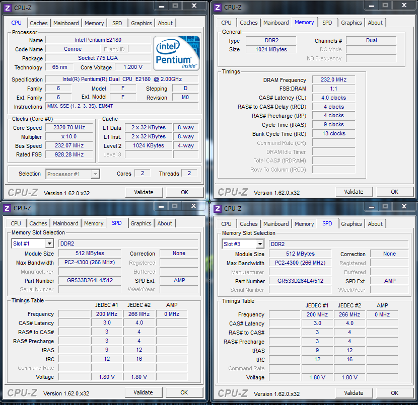

    Witam. Mam problem z podkręceniem procesora Intel Dual Core E2180 @ 2.0Ghz na płycie ASUS P5L-VM1394. FSB podniesione do 238 i wyżej nie idzie, bez podnoszenia taktowania szyny PCI. Pamięci na pewno nie blokują, ponieważ oryginalnie taktowane są 533Mhz ( GoodRam 2x512MB ), a aktualnie chodzą na 444mhz. Na szynie PCI podniesionej do 105MHz FSB procesora podkręca się do 240. Co robić? To na pewno nie wina napięć. Mój sprzęt:

    Dodam jeszcze, że na mojej poprzedniej płycie Foxconn 45CMX procesor kręcił się do 2.8GHz bez zmiany napięć.
    #2 11572580
    Kasek21
    Daj screen z CPU-Z zakładki Memory oraz SPD (po podkręceniu).

  • #5 11572774
    rnd0mb
    Bez zmian. Na niższym FSB też nie wstaje.

    Pentium320
    Tomi2567 napisał:
    Bez zmian. Chyba ta płyta nie nadaje się do OC.
    Zgadza się, ogólnie płyty z tym chipsetem są raczej słabe do OC. Masz możliwość podbicia napięcia northbridge?
  • #9 11573717
    rnd0mb
    Nie ma takiej możliwości. Dobra, skoro nic się już nie da zrobić, jakoś przeżyję, i tak szykuje się do przejścia na AM3. Dzięki wszystkim za pomoc.
