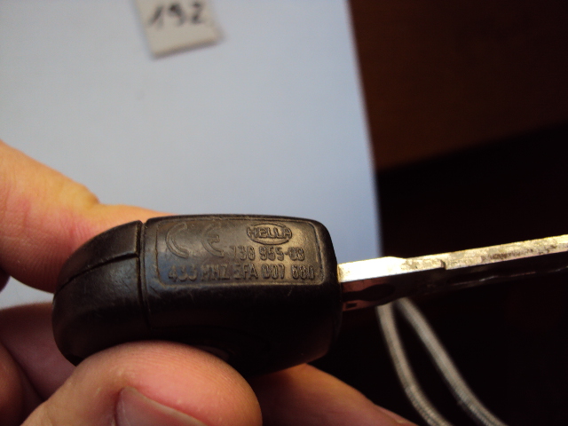

    Witam :) Jestem w posiadaniu VW Passat B5 1998 r. silnik 1.9 TDI (110km) kod silnika AFN, wersja kombi. Mam pytanie odnośnie kluczyka od sterowania zamkiem centralnym. Otóż upadł mi on ostatnio na ziemie i nagle przestał działać :| tyle razy mi upadał i wszystko było ok a tu nagle peszek. Pomyślałem że może to być dziwny zbieg okoliczności i może rozładowała się bateria. Wymieniłem na nową i niestety dalej dupcia.... Dioda nie miga. Rozebrałem kluczyk na części pierwsze no ale niestety żadnych niepokojących pęknięć i przepaleń brak. Nic w środku nie lata ani nie wyleciało przy rozbieraniu. Może istnieje coś takiego jak kodowanie baterii itp. itd. czy coś w tym stylu? A może po prostu te kluczyki tak mają, że potrafią się zepsuć po bardzo nie pozornym wstrząsie? Proszę o pomoc może akurat był ktoś w podobnej sytuacji i sobie z tym poradził.
    Kluczyk 433 MHZ oryginalny firmy Hella (nie scyzoryk)

    Bez odpowiednich przyrządów pomiarowych nic nie zrobisz.
    Poszukaj kogoś z testerem pilotów i sprawdź, czy cokolwiek nadaje.

    Witam, jeżeli temat jeszcze aktualny to możesz przelutować wszystkie styki w elektronice pilota. Podczas upadku najprawdopodobniej zrobił się tzw. "zimny lut" - brak połączenia (nie widać tego gołym okiem). Jak nie umiesz to byle jaki spec od AGD/TV Ci to może zrobić. Inna opcja to zakup dowolnego innego kluczyka i przełożenie tej tylnej części (elektroniki) do twojego kluczyka, wówczas wystarczy tylko "nauczyć" (zaprogramować) nowy kluczyk - nie musisz dysponować żadnym oprogramowaniem, wystarczy sam kluczyk. Opis znajdziesz w necie.
