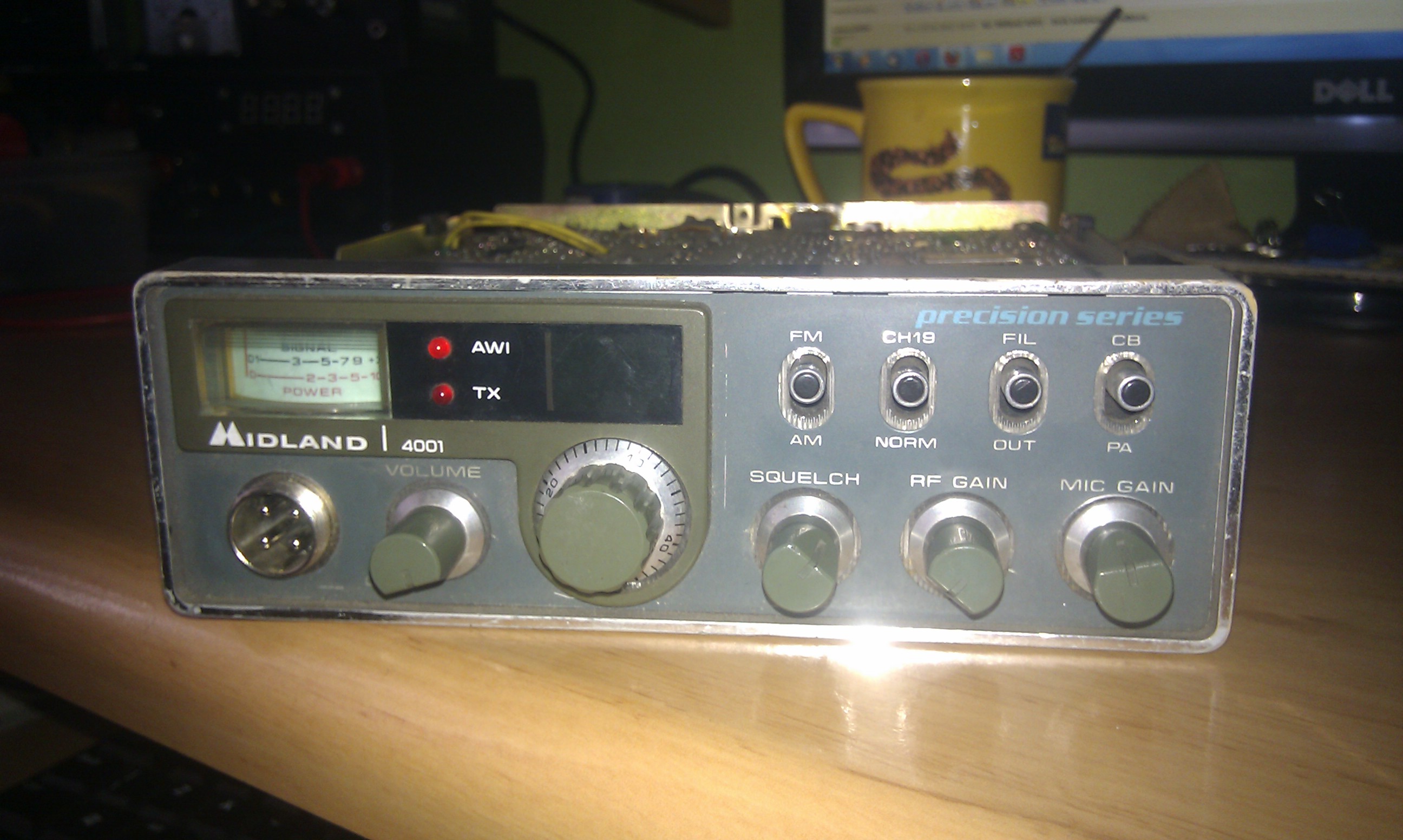

    Wczoraj dostałem CB radio MIDLAND 4001 uszkodzone.
    Problem polega na tym ze nie ma ani odbioru ani nadawania.
    Po podaniu zasilania wszystko ładnie świeci, aczkolwiek na 19 kanale nic nie słychać.. sprawdziłem z innym CB radiem czy może jest chociaż nadawania, ale i tego nie ma. Martwa cisza z jego strony. Na razie nie rozbierałem radia. Jest to dla mnie ważne żeby go naprawić. Chciałem zapytać od czego zacząć szukać przyczyny?
    W razie potrzeby mogę umieścić zdjecia, moze w czymś pomogą :)

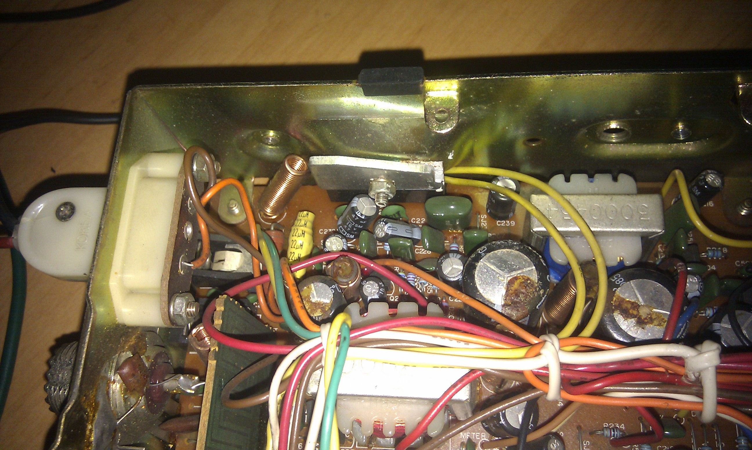

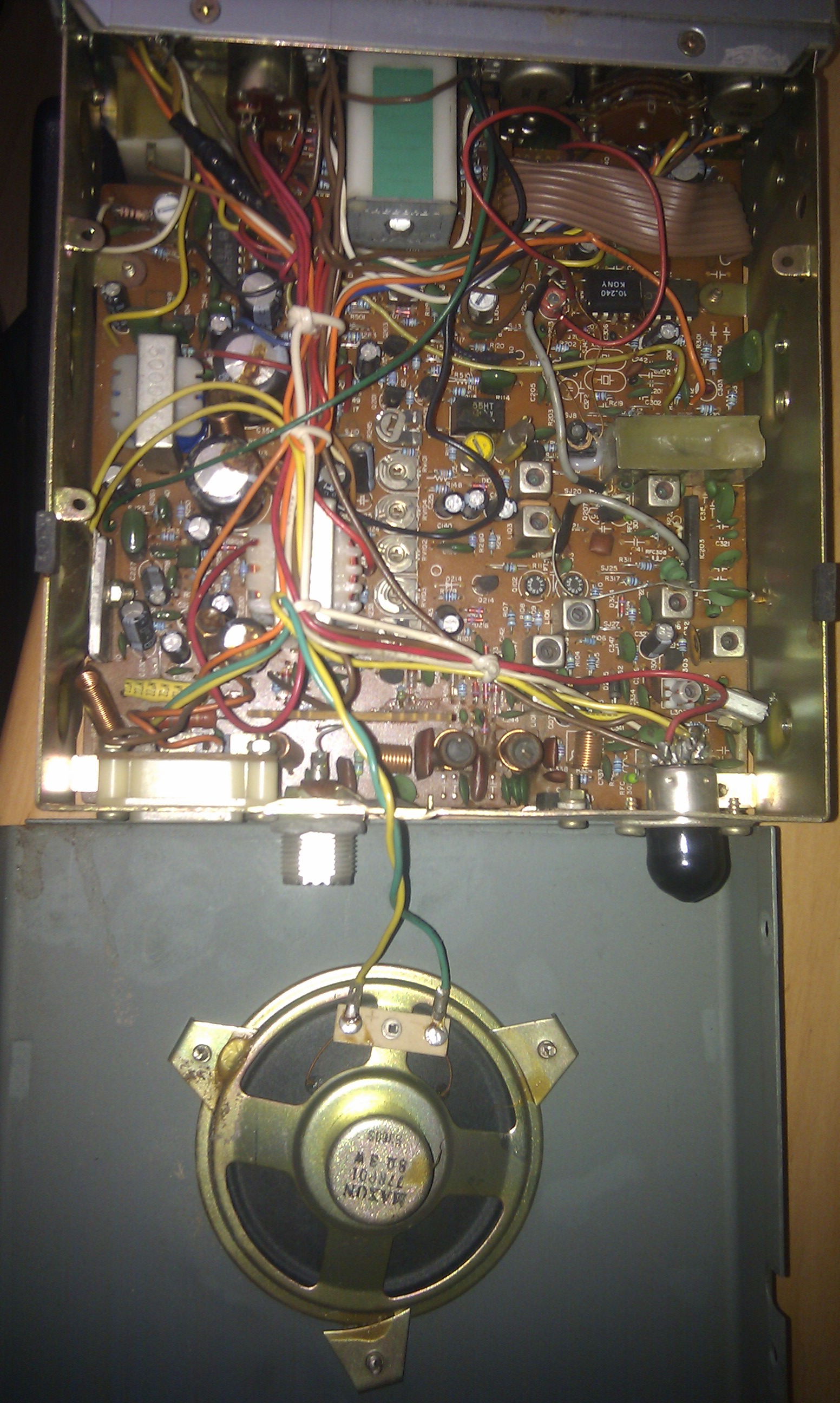

    Morcinek92

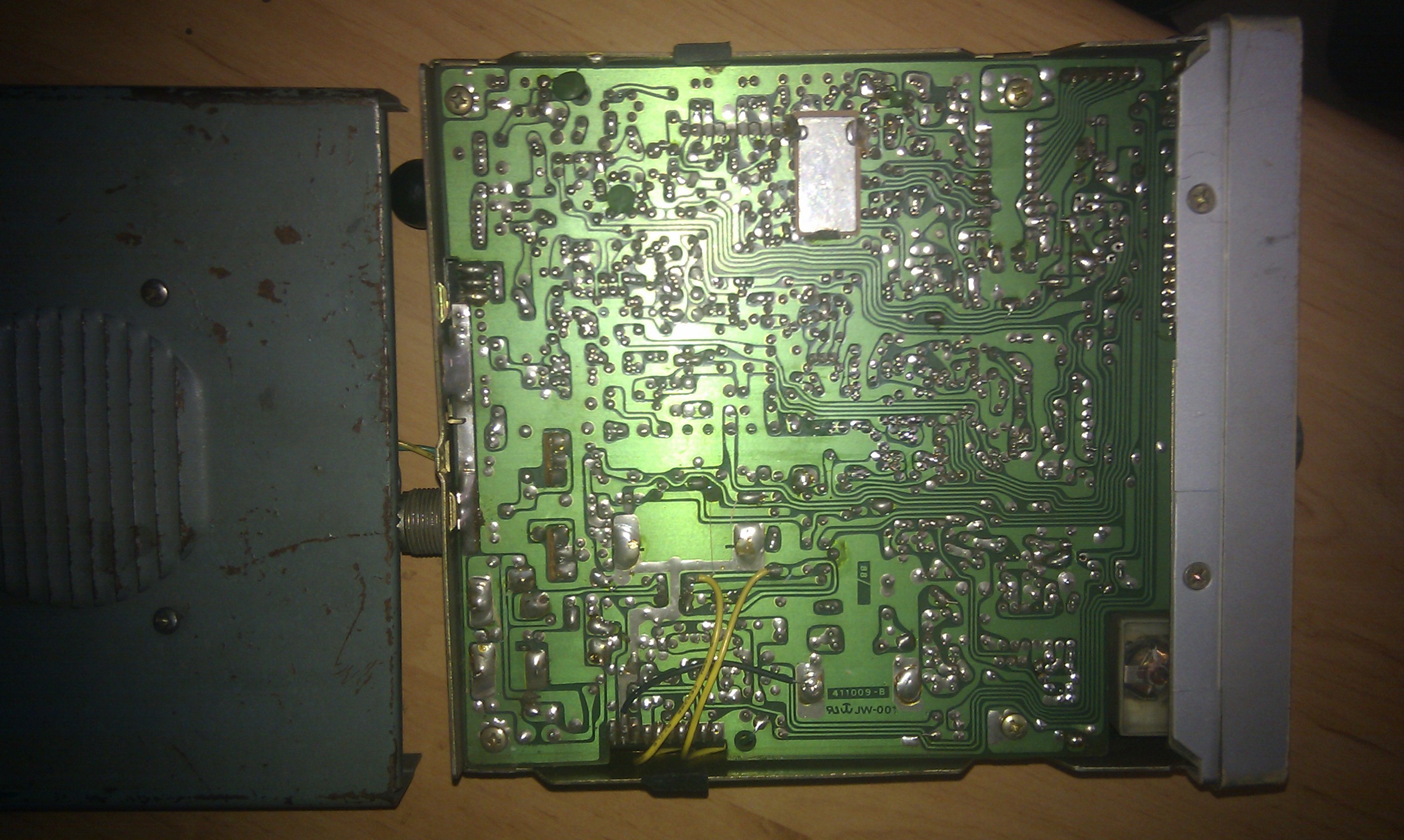

    Witam, otwarłem radio, na pierwszy rzut oka nic nie jest urwane, nie umiem znaleźć stabilizatora 7808... czyżby moje radio go nie posiadało?... jeszcze poszukam dokładniej i zaraz napisze czy znalazłem
    Midland 4001 - Jak naprawić brak nadawania i odbioru w CB radiu? Midland 4001 - Jak naprawić brak nadawania i odbioru w CB radiu? Midland 4001 - Jak naprawić brak nadawania i odbioru w CB radiu? Midland 4001 - Jak naprawić brak nadawania i odbioru w CB radiu?
    Niestety, nie znalazłem stabilizatora po dokładnych ogledzinach... mam schemat w ktorym miejscu powinien sie on znajdować, aczkolwiek go tam nie ma...

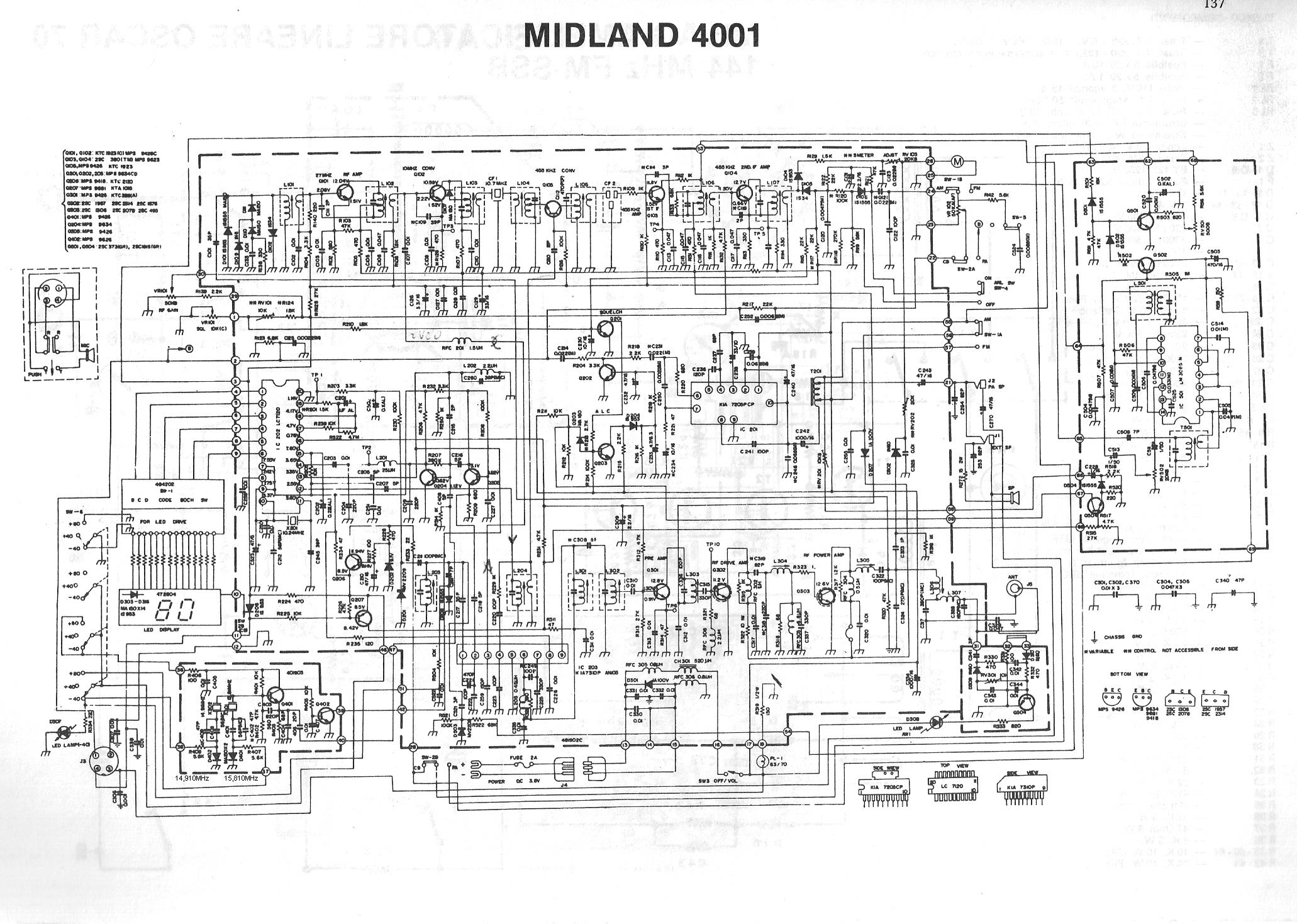

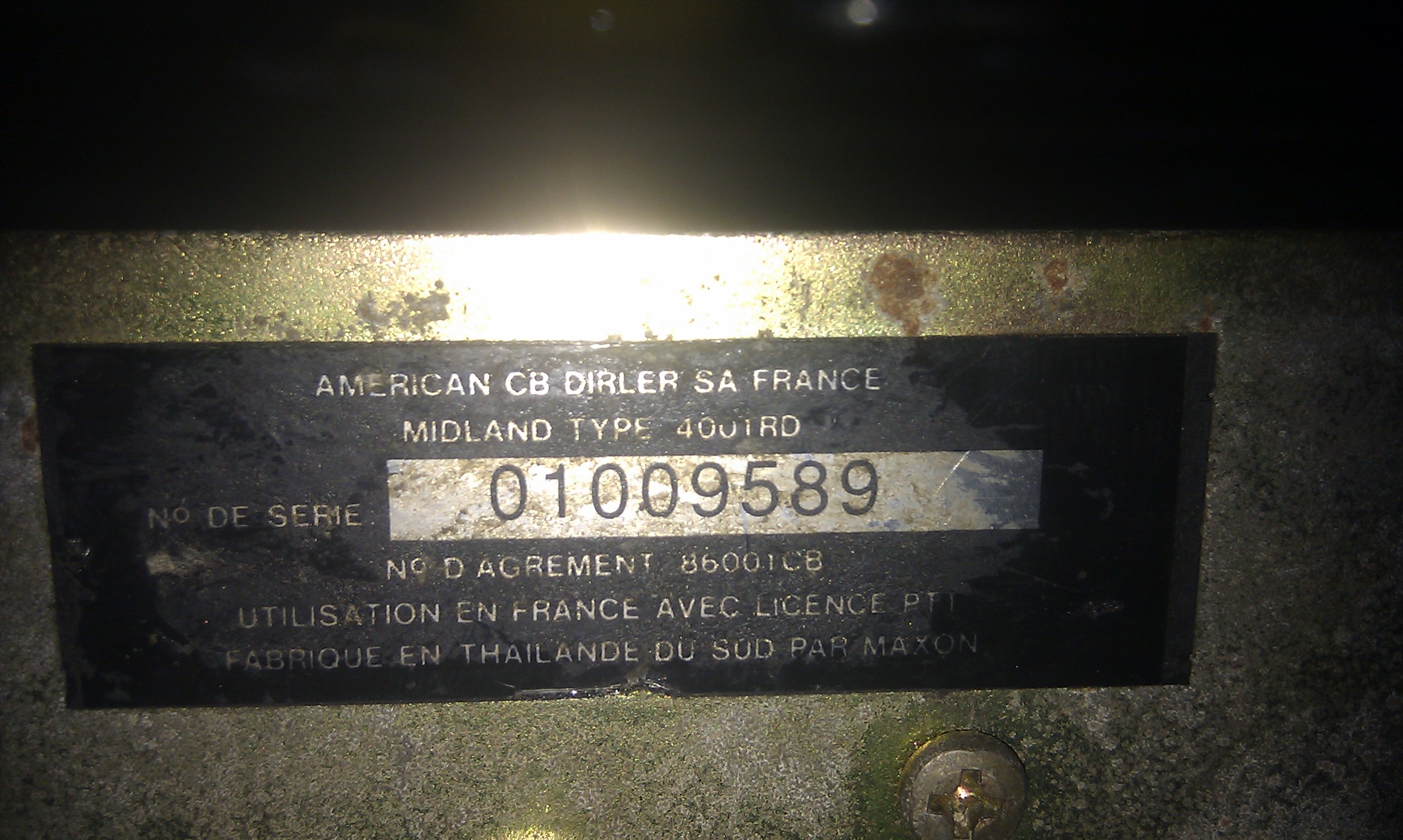

    Schemat który kolega podał wyżej nie jest z mojego radia.. mam wersje RD
    dodaje schemat :

    Znajdują się tutaj dwa kondensatory 2200uf/16 V , są trochę napuchnięte chyba warto je wymienić jak już mam otwarte radyjko. Czy może to być wina końcówki mocy ?? siedzi tutaj tranzystor C2078. Aczkolwiek, chyba będzie inny powód tej martwej ciszy..

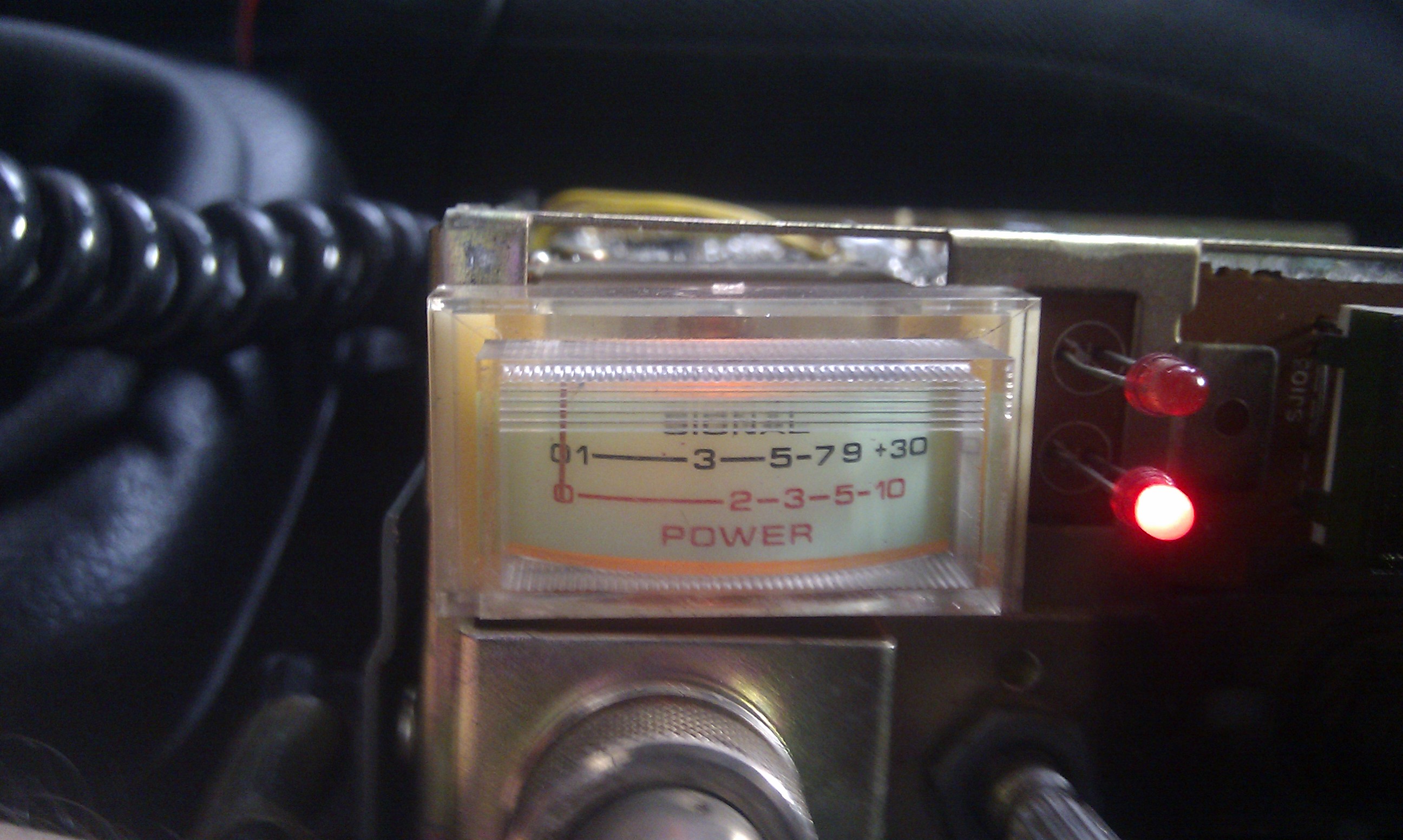

    Dopowiem jeszcze, że po włączeniu wszystkie diody świecą, podczas próby nadawania gruszką dioda TX zaświeca się, wskaźnik na wyświetlaczu signal/ power jesr ruchomy coś na nim się wychyla.

    Ze znalezieniem schematu będzie pewien kłopot. Coś mi lata po głowie, że od Alana 18 pasuje odbiornik - nadajnik pewnie też, nie sprawdzałem. Pomierz napięcia na tranzystorach Q102, 103. Zmierz napięcie na wyjściu filtra II p.cz, powinno być ponad 1V. Zmierz napięcie na wyjściu układu wzmacniacza m.cz KIA 7217, powinno być ok. połowy nap. zasilania. Kondensatory spuchnięte, należy wymienić bez zastanawiania. To na początek, zaczniemy od uruchomienia odbiornika.

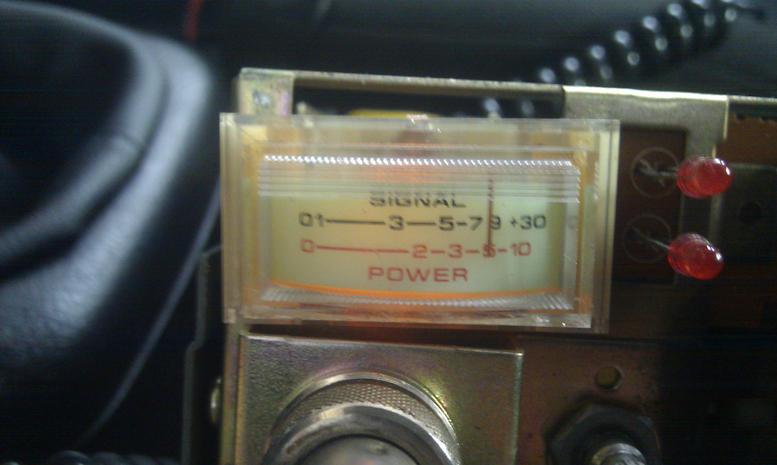

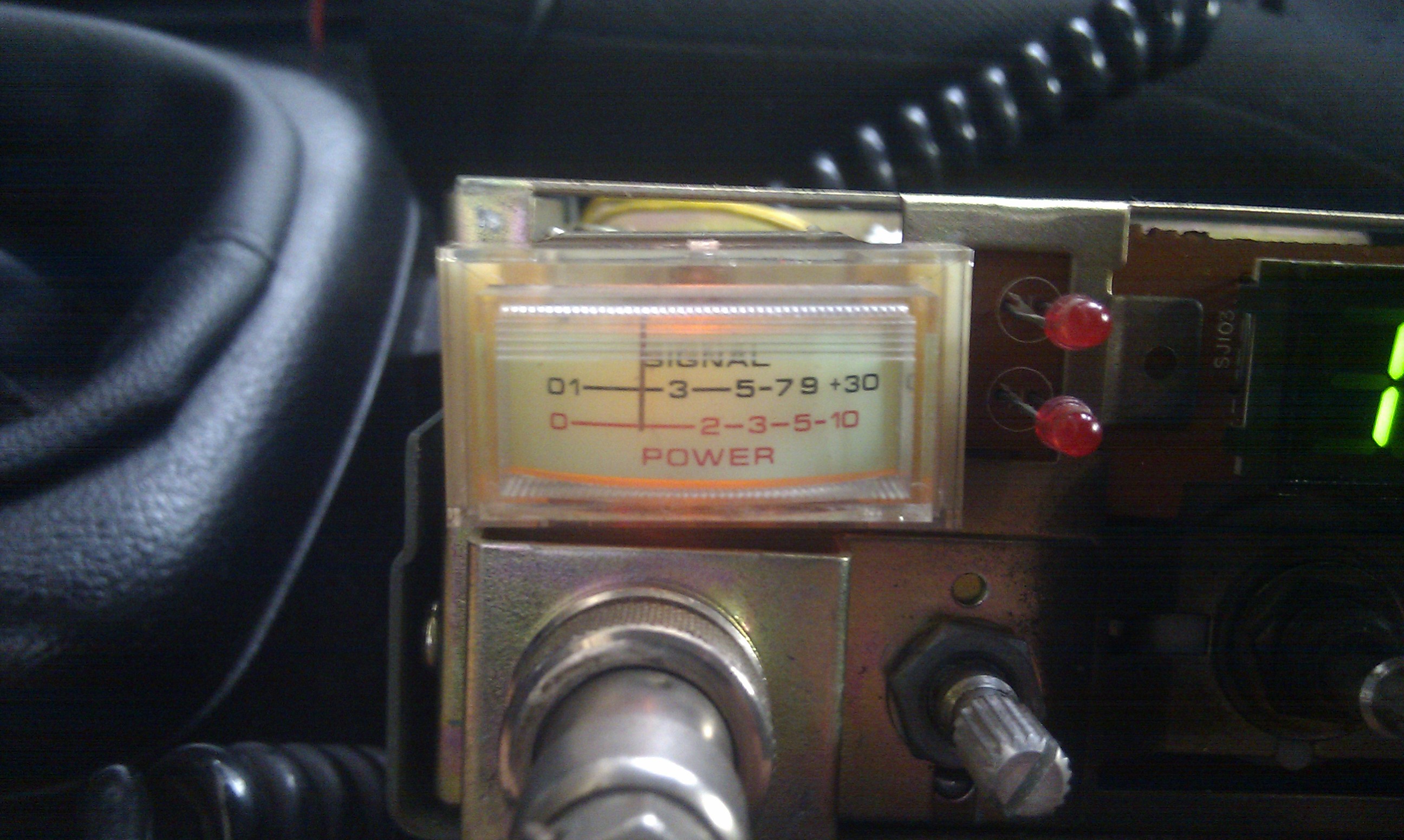

    Dodaje jeszcze zdjęcia z pracy radia jak to wygladało teraz.
    a tak wyglada sygnal/
    i podczas nadawania, zaswiecona dioda TX
    Zaraz biorę sie za pomiary napięcia
    na wyjsciu ukladu wzmacniacza m.cz kia napiecie jesr rowne 0V... na wejsciu jest 12. Po włączeniu napiecie jest rowne 3,8V ale szybko zaczyna malec do wartosci 0 V..

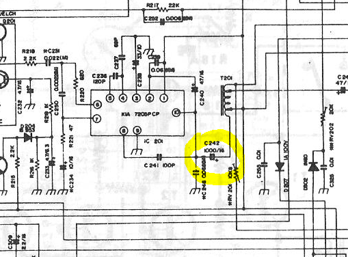

    czy mógłbyś mi powiedzieć który to jest kondensator, ze zdjec/ schematu.. byłbym CI bardzo wdzieczny

    Wg. twojego schematu to C242, ale sprawdź też czy czasem C246 nie ma przebicia do masy :).
    Uszkodzenie Końcówki m.cz. w tym radiu skutkuje brakiem odsłuchu, oraz brakiem modulacji na fali nośnej w modulacji AM.
    Sprawdzenia możesz jeszcze dokonać poprzez podłączenie zewnętrznego głośnika pod gniazdo PA i przełączenie radia w tryb PA, po wciśnięciu Ptt na mikrofonie powinieneś usłyszeć siebie w głośniki podłaczonym pod owe gniazdo :).

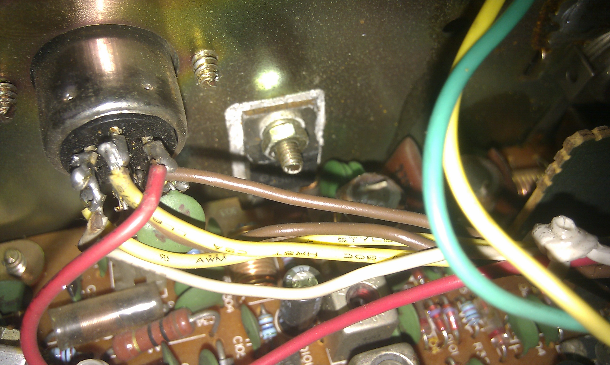

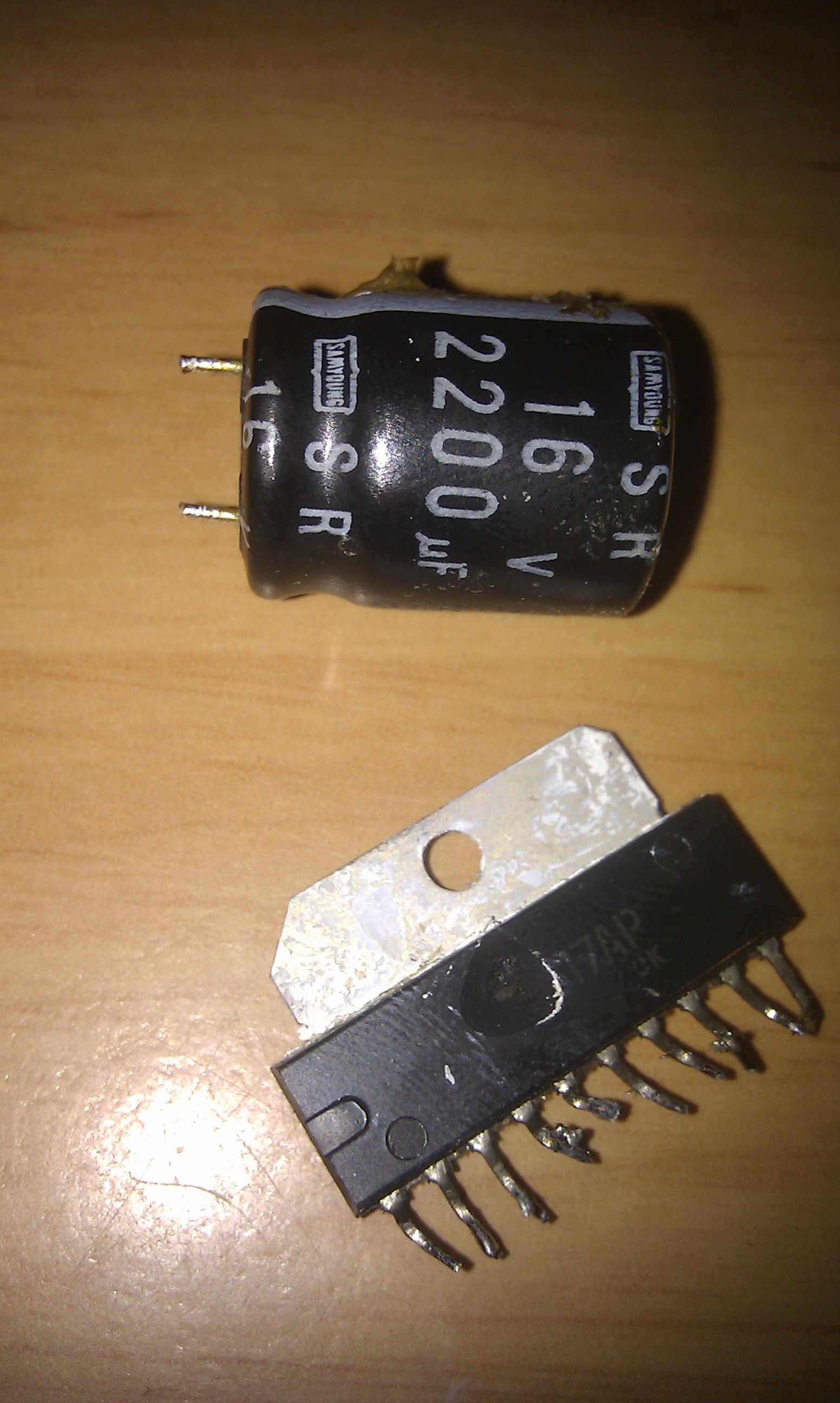

    Chciałem bardzo podziękować za zaangażowanie moim problemem.
    Problem tkwi w układzie KIA 7217.
    Dodaje zdjęcie na którym widać usterkę układu, oraz kondensator troszkę napuchnięty który również wymieniam.
    Gdzie mogę dostać ten układ? bo nawet na znanym portalu aukcyjnym go nie ma...

    Kolego Morcinek92, zastanawia mnie jeden fakt- na twoim schemacie jako końcówka m.cz. jest układ KIA720..p nie widzę dokładnie jaki to numer układu, a ty w radiu miałeś założony KIA7217AP, może ktoś już grzebał w tym radiu i zamontował nie ten układ co trzeba. Zaznaczam, że nie znam dokładnie tego radia i w rozwiązywaniu problemu sugeruję się twoim schematem.
