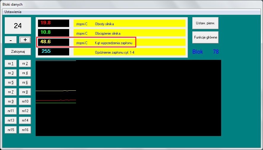

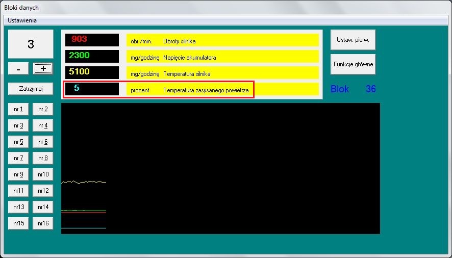

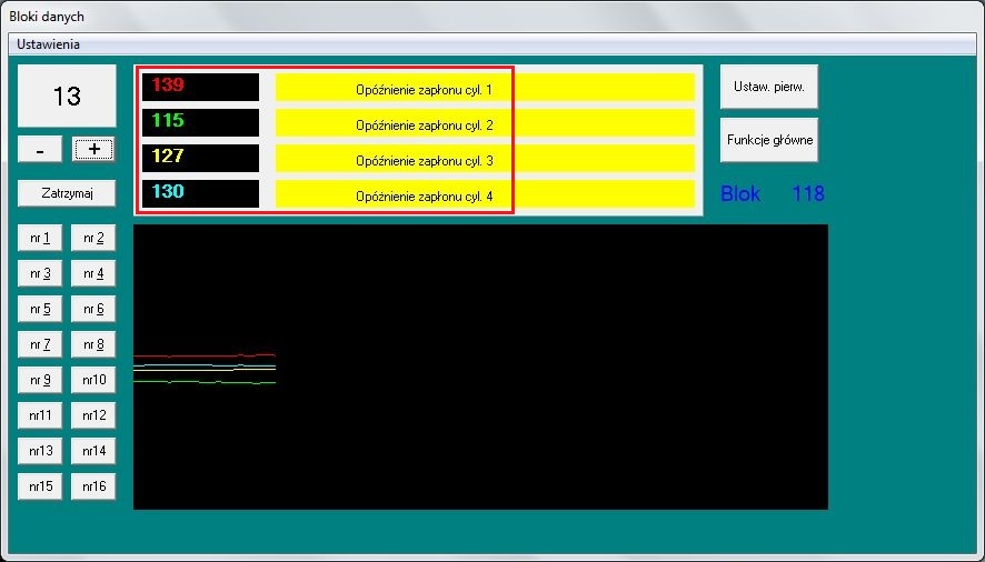

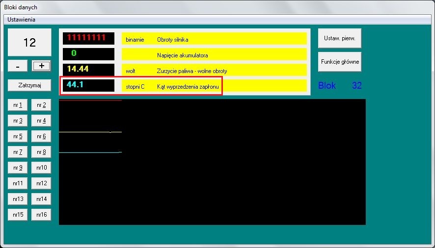

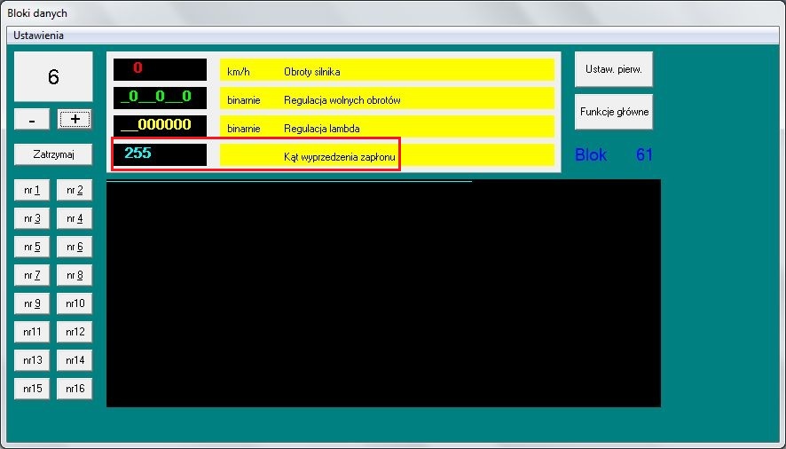

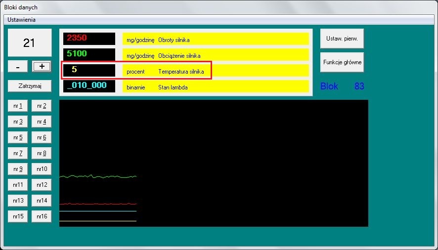

    mam bardzo denerwujący problem głośnej i twardej pracy swojej Cordoby 1,9 TDI ASV 2001 r. Problem głośnej pracy występuje od dawna. Myślałem, że powodem może być brudna turbinka, ale po czyszczeniu w dniu wczorajszym, fakt autko odżyło, efekt turbo surge zniknął, ale głośna praca pozostała.
    Nie mam niestety kabla, co by dzialał pod VAG-COM, ale wrzucę Screeny z Polski VAG. Żadnych błędów nie mam. Co podejrzewałem N108, ale przy testach wejść/wyjść niby jest lekka różnica po uruchomieniu zaworka, autko lekko cichnie, nawet na zimnym silniku. Nistety przy większych prędkościach obrotowych jest strasznie twardo/głośno.
    Co sądzicie o tych Screenach?
    Leon 1.9 tdi ASV - Kąt wtrysku, korekcja wtryskiwaczy Leon 1.9 tdi ASV - Kąt wtrysku, korekcja wtryskiwaczy Leon 1.9 tdi ASV - Kąt wtrysku, korekcja wtryskiwaczy Leon 1.9 tdi ASV - Kąt wtrysku, korekcja wtryskiwaczy Leon 1.9 tdi ASV - Kąt wtrysku, korekcja wtryskiwaczy Leon 1.9 tdi ASV - Kąt wtrysku, korekcja wtryskiwaczy Leon 1.9 tdi ASV - Kąt wtrysku, korekcja wtryskiwaczy
    Temp. powietrza, silnika i otoczenia były ok.5*C. Ale co z tymi kątami zapłonu to się nie znam. Proszę o pomoc.
