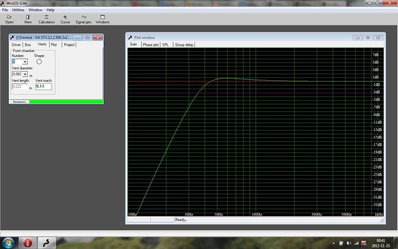

    Witam!
    Mam problem z doborem bass reflexu do tego głośnika.
    Skrzynka jest taka:
    http://pawel.lutuje.se/skrzynia_45_litrow_wymiary.PDF
    Wklepałem do WinISD dane. Myślałem dać 102mm ale w programie wychodzi on za długi 36,2cm i nie zmieści się w skrzyni, chyba żeby umieścić go z boku co nie za bardzo mi odpowiada. Dla 82mm wychodzi już przyzwoicie bo 22,2cm lecz zastanawia mnie czy nie będzie z niego świstów.
    SW.STX.12.2.500.2x2.F.S.PP - Jaki bass reflex do skrzyni 45L bez świstów?
    Czy pomoże ktoś i doradzi jaki bass reflex zastosowć?

    Witam, Co prawda ten temat to dinozaur, ale skoro uderza w moją tematykę, to pomyślałem że lepiej kontynuować niż zakładać nowy.
    Jak kolega wyżej posiadam głośnik STX 12.2.500.2x2.f.s.pp, zbudowaną skrzynię według projektu Link czyli według autora ok 45l.
    Teraz problem jedynie z otworem stratnym.
    Jak czytam jest dość dużo tematów na temat zabudowy tego głośnika, ale mimo też wielu pytań o dobór bassrefleksu, jakoś nie znalazłem odpowiedzi która by mi pomogła.
    Próbowałem sam coś zrobić w programie WinISD według opisu Link
    Ale po prostu nie idzie. Więc tu prośba do bardziej kumatych o wsparcie.
    Osobiście posiadam tunele o średnicy 75mm, 110mm,145mm dowolnej długości.
    Czy ktoś mógł by mi na szybko dobrać najlepszy i policzyć jakiej długości byłby optymalny?

    I pytanie jeszcze, jak czytam wyżej to zwiększając średnicę tunelu musimy też go wydłużyć? ale jeżeli zastosujemy dwa mniejszej średnicy to długość też się skraca?
