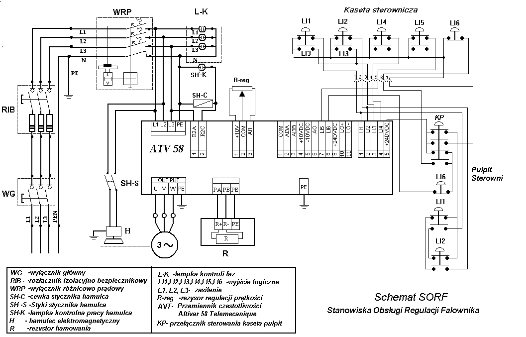

Jak podłączyć falownik Altivar ATV 58 do sterowania silnikiem?

    Schemat podłaczenia Falownika Altivar ATV 58. Pokazuje podłączenie przemiennika częstotliwości do elementów zewnętrznych umożliwiających sterownie kierunkami i prędkością pracy podłączonego silnika.
