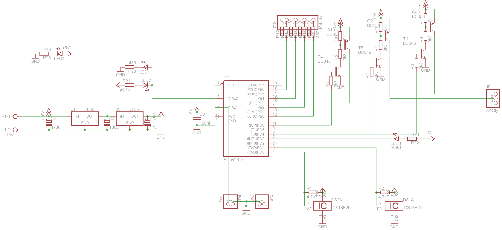

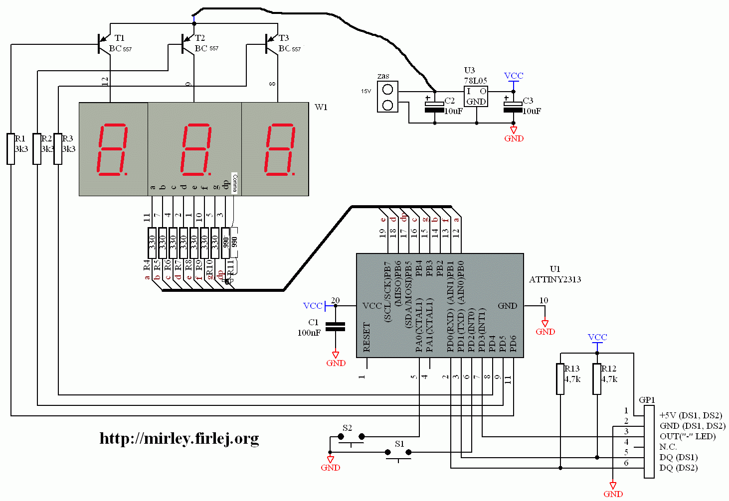

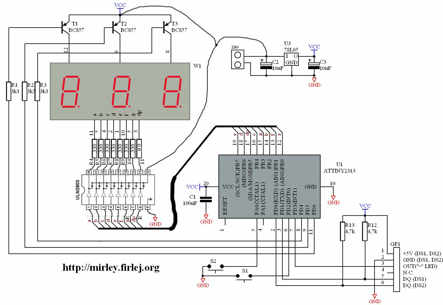

    Jestem na etapie budowy termometru wg tego schematu Attiny2313 - wyświetlacz 7 segmentowy na dwa napięcia.
    Zamiast BC857 zastosowałem BC557.
    Ogólnie jest wszystko ok tylko chce zastosować inne wyświetlacze, mianowicie 3 sztuki wyświetlaczy LTS-30801 w załączniku zamieszczam jego datasheet.
    Teraz do sedna, problem polega na tym iż pojedynczy wyświetlacz potrzebuje od 12,6 do 16,8V na segment, a "D.P. i Comma" potrzebuje od 4,2 do 5,6V .
    Katody każdego pojedynczego segmentu z 3 wyświetlaczy mam spięte razem i przez rezystor 330 do Attiny.
    D.P. i Comma nie mam podpięte bo nie wiem jeszcze jak.
    Cały układ chce zasilić 15V, z czego zasilanie procka będzie przez 78L05.
    Prośba do Was jak to ogarnąć tak na chłopski rozum, żeby to wszystko zadziałało.
    Jeżeli coś nie jasno opisałem, to postaram się to jakoś wytłumaczyć.

    atom1477 napisał:

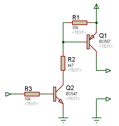

    Jeżeli chcesz wykorzystać te wyświetlacze to schemat musi być inny niż ten co zamieściłeś.
    Może być taki jak tutaj (na końcu):
    https://www.elektroda.pl/rtvforum/topic2423872.html
    Poza tym nie potrzeba 2 napięć zasilania do wyświetlacza. Wystarczy jedno, trzeba tylko dać inne rezystory do segmentów a inne do kropek (do kropek większe).
    Napięcie zasilania niestety musi być dość wysokie bo większe niż 16,8V. Pasowało by dać ze 20V.
    Czy Koledze chodzi o ten schemat Attiny2313 - wyświetlacz 7 segmentowy na dwa napięcia.
    Co do napięcia 16,8 to max wyświetalcza to czemu aż 20V ?
    Testowałem wyświetlacz na krótko i 15V + rezystor 330 i świecił dość ładnie.

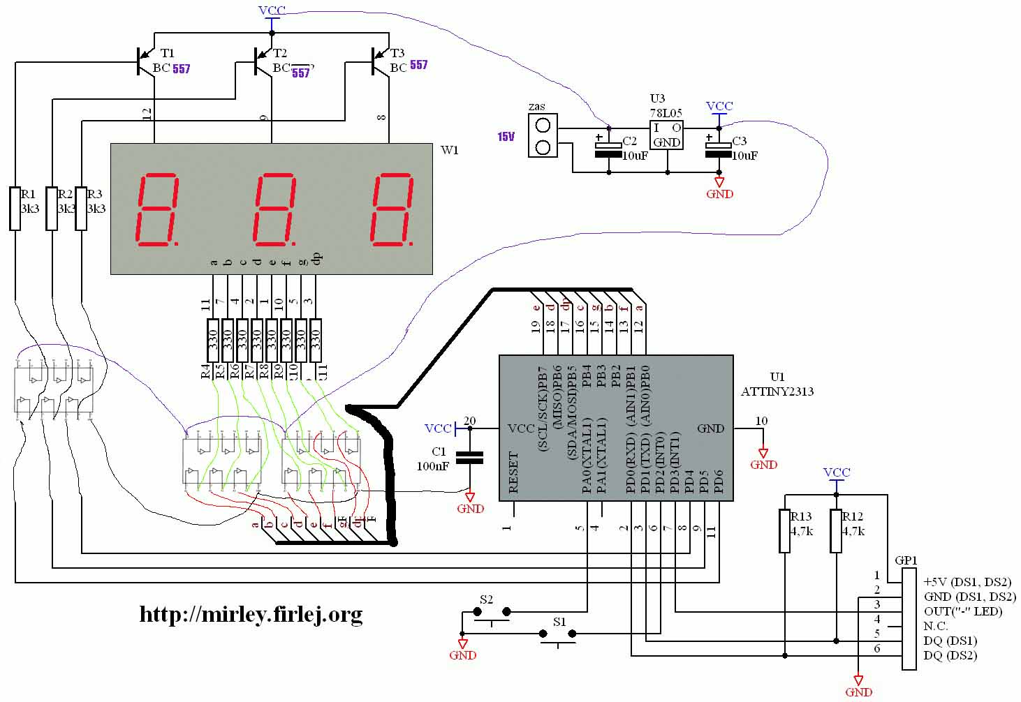

    Po długim namyśle i przeanalizowaniu wielu postów z tego i innych forum
    wymyśliłem coś takiego Attiny2313 - wyświetlacz 7 segmentowy na dwa napięcia.
    Testowałem to jedynie na kilku LED załączając tranzystory ręcznie i o dziwo działało. Za nim to podłącze powiedzcie czy coś takiego ma prawo zadziałać z Attiny, gdyż nie chciałbym niczego spalić.

    Tak prosto się nie da, zauważ że procesor jest zasilany z 5V i ma na wszystkich portach diody zabezpieczające wiec najwyższe napięcie na tych portach będzie ~5,7V. Spowoduje tobie to ze wszystkie segmenty będą się świeciły cały czas, najprościej będzie zastosować bufor typu 7407 (za prockiem przed rezystorami).

    Lepiej jakiś ULN2008. 7407 ma tylko 6 buforów a trzeba 8.
    Ale zwróć uwagę na to że ULN neguje a 7407 nie, a wątpię by autor wątku sam pisał program. Wiec 7407 jest lepszym wyborem niż ULN poza tym proponuję użyć go do sterowania tranzystorów w anodach a wtedy potrzeba 11 driverów.

    Tak, ale chodziło mi też o ULN2003 który jest od strony katod wyświetlacza (w Twoim przypadku trzeba ULN2008).

    Bo trochę napięcia musi zostać na rezystory.

    Poszperałem troszkę w necie i nie znalazłem ULN2008, wiec do schematy wstawiłem ULN2803.
    Przerobiłem troszkę schemat wg wskazówek Attiny2313 - wyświetlacz 7 segmentowy na dwa napięcia.
    niestety nie wiem czy dobrze rozumuje.

    No jak?
    Pierwszy wynik w google:
    http://www.google.pl/search?client=opera&rls=pl&q=uln2008&sourceid=opera&ie=utf-8&oe=utf-8
    No i na schemacie wciąż nie zastosowałeś tego schematu do zasilania anod.
    Może nie do końca jasno się wyraziłem jeśli chodzi szukanie w internecie, chodziło mi dokładniej, że nie znalazłem datasheet i sklepu w bym to dostał.
    Kolejna modyfikacja schematu:
    Zapomniałem zmazać te 3 rezystory 3k3.
    Attiny2313 - wyświetlacz 7 segmentowy na dwa napięcia. Nie wiem cały czas czy dobrze mi to wychodzi gdyż dopiero zaczynam zabawę z elektroniką.

    W oryginalnym układzie zapalenie segmentu jak i wybranie anody jest sterowane stanem niskim na wyjściu procesora. A zaproponowany przez kolegę atom1477 układ sterowania anod jak i ULN2008 będzie wymagało stanu wysokiego, wiec będzie potrzebne zanegowanie, lub zmiana w programie.
    Wiec układ w którym wstawi się pomiędzy procesor a wyświetlacz Bufor typu 7404 jest prostsze, może jeszcze będzie trzeba wstawić miedzy bazę a emiter rezystory przy tranzystorach.

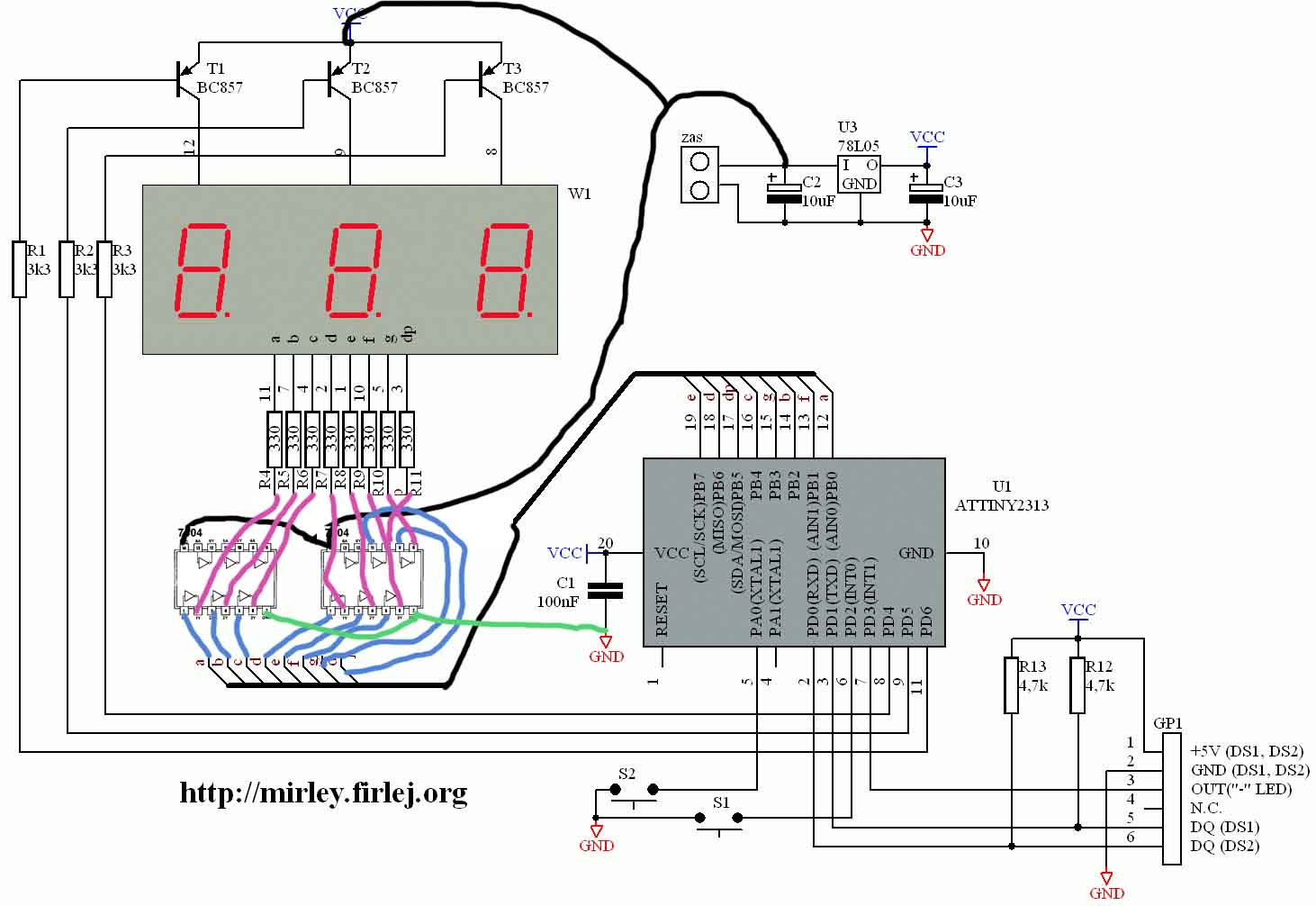

    Czy chodzi o coś takiego? Attiny2313 - wyświetlacz 7 segmentowy na dwa napięcia.
    Trochę niechlujnie narysowany ale myślę, że da się to odczytać.
    #12 11585137
    hajy
    No prawie, masz użyć 7407 a nie 7404, poza tym jeszcze musisz buforować sygnał dla anod czyli miedzy procka a R1,R2,R3 też musisz wstawić te bufory.

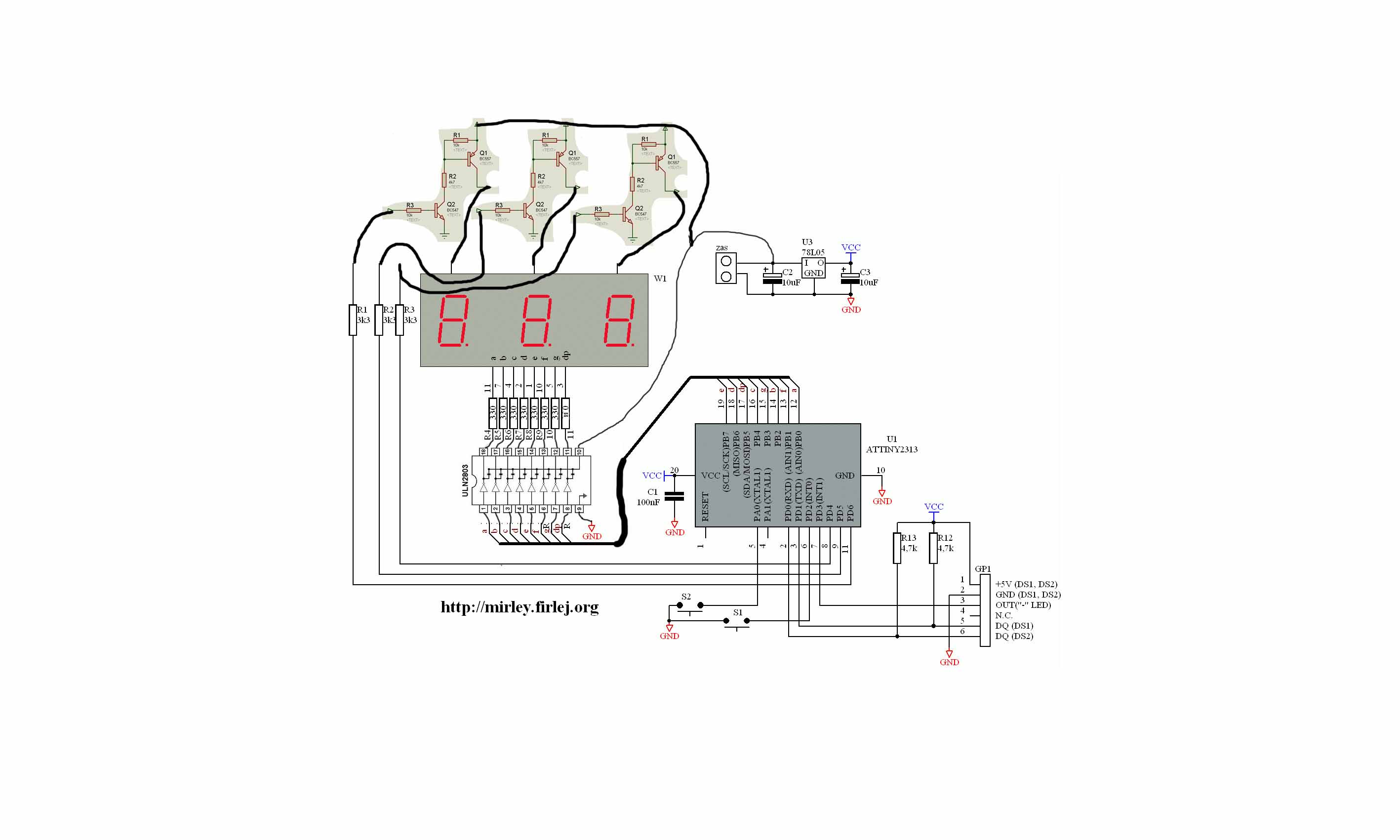

    Poprawiłem schemat i mam nadzieję, że teraz już będzie prawidłowy. Attiny2313 - wyświetlacz 7 segmentowy na dwa napięcia.

    Po wielu zmaganiach i pomocy użytkowników z innych portali powstał schemat finalny i działający.
