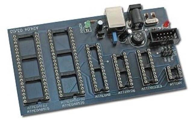

    Witam. Zaczynam swoją przygodę z mikro kontrolerami jak i całym programowaniem.
    Zakupiłem sobie zestaw programator USBasp + adapter dla programatorów AVR ISP + 1 kontroler jakim jest Atmega8
    Atmega8 - PonyProg2000: Konfiguracja i błąd Test Failed przy wgrywaniu hex
    Układ zmontowałem poprawnie, sprawdzałem wielokrotnie.
    Programator jak i adapter dają znaki życia przez świecenie diody LED.
    Mój problem pojawia się gdy chcę wrzucić plik hex do Atemga8. Używam programu PonyProg2000. Nie wiem co jest przyczyną, ale nie mogę go właściwie skonfigurować:
    W programie wybrałem rodzaj kontrolera
    Calibration --> Ok
    Setup --> Interface Setup--> Serial/ SI Prog API , próbowałem także na SI Prog 1/0. Klikam Probe i wyskakuje okienko Test Failed. Co może być przyczyną ?
    Dodam tylko, że programator wpięty jest w USB, a łączy się z adapterem poprzez taśmę 10 żyłową.
  • #3 11574412
    mirekk36
    Jak najszybciej postaraj się dać sobie spokój z tym ponyprogiem bo za chwilę twój kolejny post na forum będzie z pytaniem: "Jak odblokować mikrokontroler bo chyba sobie zablokowałem?" :( ... z pony progiem to bardzo łatwe - tzn zablokowanie :(
    Już lepiej użyj tego programu co kolega wyżej napisał albo MkAvrCalculator LINK, który z twoim prockiem ATmega8 będzie działał zupełnie za FREE. Wejdź na ten link i obejrzyj sobie filmik, poczytaj - to zobaczysz co i jak - szczególnie jak masz USBASP

  • #5 11575204
    mirekk36
    ale poczytaj sobie tą instrukcję w linku, przecież tam widać, że:
    1. najpierw wykrywasz procesor i widać że ci ładnie program wykrył ATmega8 tak ? kliknąłeś ten żółty klawisz ?
    2. potem jak chcesz zapisać wsad do procka to klikasz ZAPIS a z prawej FLASH i na dole wybierasz plik HEX do wgrania

  • #10 11577951
    40neos
    Szczerze powiedziawszy spodziewałem się, że przy wgrywaniu pliku będzie się świeciła 2 dioda czy będą jakieś inne znaki :) A tu nic ;]
  • #11 11580920
    perlon
    USBAsp ma diodę sygnalizującą stan pracy zwany zapis/odczyt. Pali się dioda znaczy że jest ruch na połączeniu programator<->układ programowany. Jeżeli wciskasz w MkAvrCalculator przycisk WYKONAJ i dioda nie daje znaku życia to są dwie możliwości:
    1. Upalona dioda
    2. Hex do wgrania ma zerową długość ( ale togo nie jestem na 100% pewny czy nawet przy zerowym HEX'ie dioda nie powinna błysnąć bo nie sprawdzałem)
  • #12 11581127
    mirekk36
    Powinna błysnąć, a jeśli się w ogóle nie pali to poza upaleniem (w to wątpię) najpewniej jest odwrotnie wlutowana co jest częstym przypadkiem takich wad w najtańszych tego typu programatorach. Gorzej bywa jeszcze jak wgrany jest stary wsad do programatora i nie można wykorzystać wszystkich funkcji jakie dają aktualizacje usbasp ze strony autora.
  • #13 11582088
    40neos
    Nie mogę ingerować za bardzo w elementy tego programatora, kupiłem go na znanym portalu aukcyjnym tak jak i adapter więc myślę, że będzie działał na 100 %
    Spróbuję raz jeszcze wgrać hexa do atmegi i będę bacznie obserwował czy dzieje się coś z diodami tylko w jaki sposób za pośrednictwem mkAVRCalculatora mogę usunąć wgrany program ?:)
