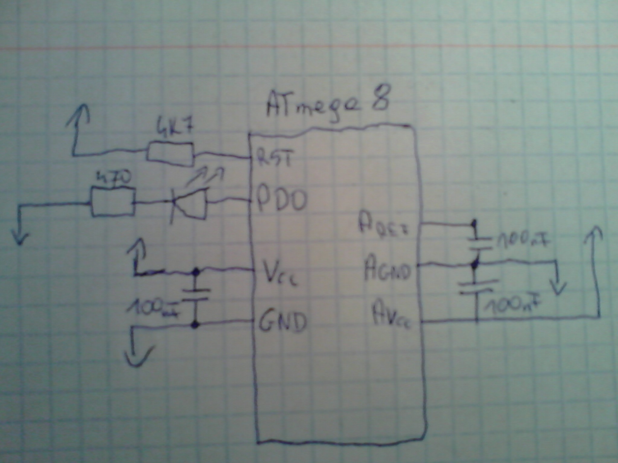

    nie mogę wstawić obrazka bo korzystam z telefonu :/ niestety. Ale mogę wam opisać jak to połączyłem.
    Zasilanie ze stabilizatora filtrowane kondensatorami ceramicznymi 100nF. Kondensator na tuż przy nóżkach procesora między Vcc a Gnd. tak samo zasilone mam wejscia analogowe. Między Avcc a Aref wstawiony mam kondensator 100nF.
    Reset przez rezystor 470 do Vcc. Dioda led na portd.0 przez rezystor 470 do Gnd.
    Coś jest tutaj nie tak ?
    Zaznaczam że nie używam kwarcu wiec analogicznie nie ruszałem nic w Fuse bitach

    landy13
    A to po co?
    Trochę mało. Programator może nie daje rady ściągnąć do masy. Daj 4.7kΩ.
  • #6 11577885
    elektryk101
    Warunkowo odblokowany
    Nie podłączaj Aref tylko podłącz AGND do masy.

  • #8 11578511
    landy13
    Rokita1993 napisał:
    Nie mam pojęcia co jeszcze mogę zrobić.
    Prawidłowo zapodać schemat.

  • #12 11585457
    Rokita1993
    Poziom 19  
    ATmega8 nie reaguje na programowanie przez USBasp - co robię źle?
    Strzałką w górę oznacza +5V a w dół 0V (gnd)
  • #13 11585865
    landy13
    Jeśli podłączyłaś tak jak na rysunku, to musi działać. Chyba że zaszkodziło mu to:
    Rokita1993 napisał:
    Najpierw zle podłączyłem wtyk KANDA do uC. Zauważyłem to gdy po podłączeniu uC do usbasp gasła dioda na usbasp. Robiło się zwarcie.
