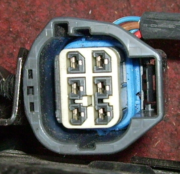

    Eberspacher B5WS
    do czego to podłączyć ;
    Eberspacher B5W/B5WS - podłączenie wtyku 6 pin z Ford Focus III 2012 do innego auta Eberspacher B5W/B5WS - podłączenie wtyku 6 pin z Ford Focus III 2012 do innego auta Eberspacher B5W/B5WS - podłączenie wtyku 6 pin z Ford Focus III 2012 do innego auta
    pochodzi z FORD FOCUS III MK3 2012r
    czy jest szansa aby działało w innym samochodzie?
  • #4 11575728
    1st

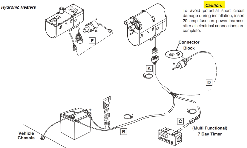

    Sterowanie ma z własnego sterownika, nie z szyny CAN samochodu... chyba że coś przeoczyłem na schemacie.

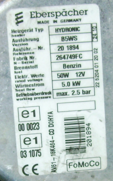

    Model pieca.
  • #7 11578971
    grzdyk

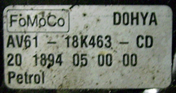

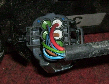

    model to chyba 20 1894 05. Standardowo wtyka ma 8 pin , moja ma 6 pin. Kabelki grubsze to czerwony i brązowy a cieńsze to biało-niebieski, czerwono-niebieski, czarno-niebieski, zielony. Mam samochód bez can. Myślałem żeby na przewodzie czerwonym między bezpiecznikiem a wtyką założyć wyłącznik, umieścić go w kabinie i nim uruchamiać.
    Na górze pieca jest duża litera C
  • #9 11579091
    grzdyk
    czyli bez can w ogóle nie ruszy?
