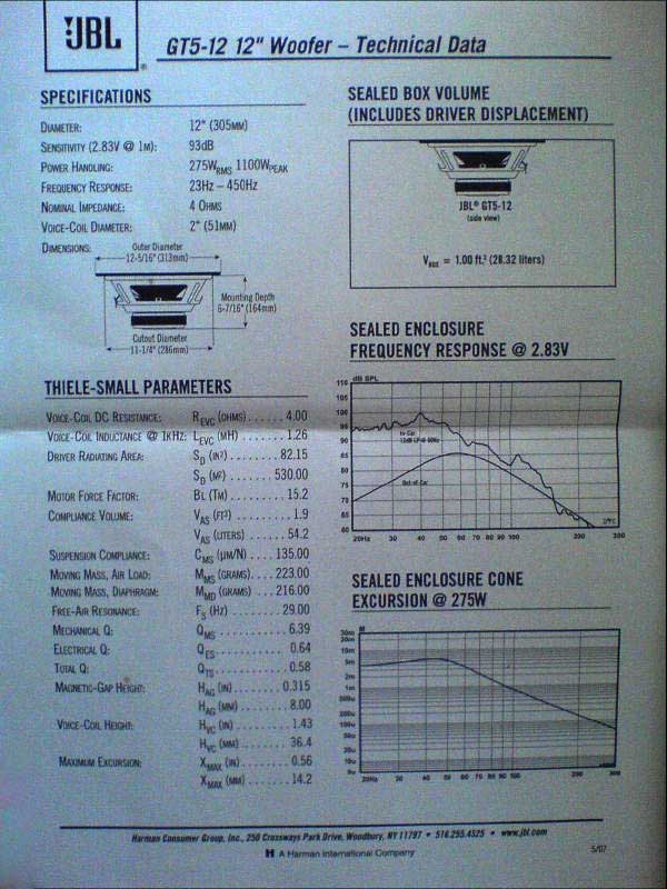

czy mógłby ktoś policzyć obudowę zamkniętą pod głośnik JBL GT5-12 ? Ja licząc Winisd wersją pro i beta uzyskuje wynik 110l... Co chyba jest złą wartością.. Nie mam pojęcia dlaczego i sądzę, że gdyby ktoś kto liczył już takie rzeczy podał mi co mu wyszło to pomogłoby mi to odnaleźć błąd
Dane głośnika:
Z góry dzięki za pomoc
