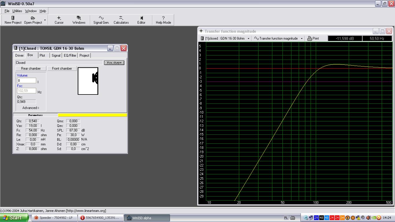

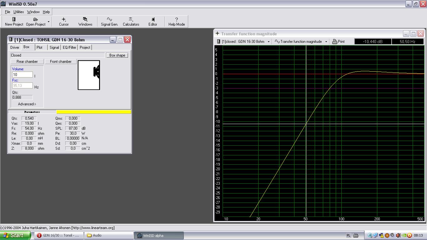

    Witam, mam zamiar zregenerować kolumny Tonsila ZG15C (zamknięta obudowa w okolicy 8-10 l), tj. wstawić niskotonowe GDN 16/30 o takich parametrach:
    http://www.e-tonsil.pl/index.php?p41,gdn-16-30
    Czy ktoś może mi wskazać jakie będzie mniej więcej dolne pasmo przenoszenia tej kolumny z tym głośnikiem? Zejdzie tak do 50 Hz?

    Czy widziałeś charakterystykę tego głośnika ? Chyba nie przy 50 Hz to tam już jest spadek rzędu 12 dB. Nie ma szans na 50Hz. Za mały głośnik i za mała kolumna żeby takie częstotliwości przenosić. Poza tym obudowa zamknięta więc niżej nie zejdzie.
  • #4 11575788
    rosim
    Dziekuję za odpowiedzi, z wykresu wynika, że przy spadku - 3dB powinno być ok. 80 Hz. Uzytkowinik19, a mógłbyś mi zrobić jeszcze symulację dla obudowy 8 litrowej?

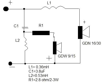

    Zapytam jeszcze, czy taka zwrotnica, którą kiedyś wskazał jeden z forumowiczów, będzie poprawna do tych kolumn? Z tego co pisał, to dane dotyczyły głósników 4 ohmowych, czy przy 8 ohmowych będą duże zmiany wartości elementów?

    Jedynie na podstawie symulacji, głośnik wysokotonowy jest cięty zbyt wysoko, daj na niego cewkę 0,22mH i kondensator 4,7uF i rezystor 3,3ohm przed filtrem.

    A jakie cięcie wyszło z symulacji? Bo podobno w oryginalnych ZG15C ciecie bylo aż na 9kHz
  • #10 11588926
    Uzytkowinik19
    GDN na 3800hz i GDW na 7khz, nie od dzis wiadomo że Tonsil robił kiepskie zwrotnice, przy znajomości tematu mozna nawet z Altusów troche wyciągnąć jakości.
