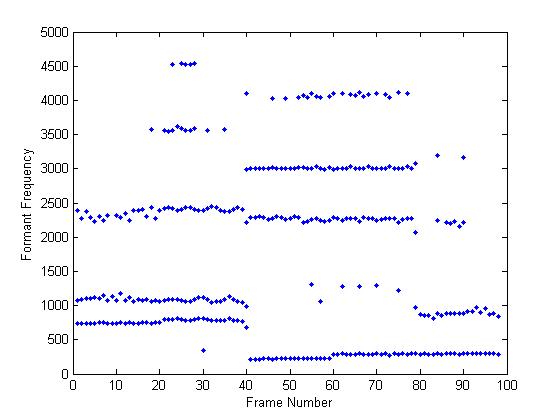

    Witam, czy ktoś się zna lub byłby chętny rozwiązać problem wyszukiwania formantow z pliku wav.. w MATLABIE
    Istnieją pewne kody i programy do tego, ale zapewne da się to zrobić w łatwiejszy sposób.
    Pewien sposob wyszukiwania został przedstawiony w książce Problemy Elektroniki i Telekomunikacji Ryszard Tadeusiewicz, strona 158-..
    Wynik takiego programu powinien wyglądać tak :
    Jak znaleźć formanty z pliku WAV w MATLAB? Szukam prostszego sposobu

    Najprościej na początek LPC, potem idzie z górki. Jeśli wymagana jest bardziej wyrafinowana metoda to logika rozmyta zdaje egzamin.
