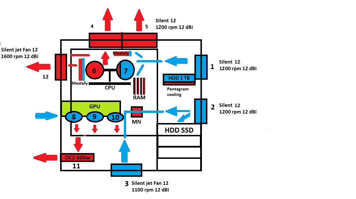

    Witam, chciał bym wyciszyć obudowę komputera.
    Jak wyciszyć obudowę SilentiumPC Gladius X80 bez przegrzewania?
    Obudowa:
    SILENTIUMPC GLADIUS X80
    http://www.in4.pl/news_SilentiumPC_Gladius_X80_Pure_Black,25666.htm
    Wyciszenie: Czy pianka GMS, będzie odpowiednia?
    Czy poprzez wyciszenie nie wzrośnie mi temperatura podzespołów komputera? Obudowa będzie miała 12 wentylatorów, chciał bym ją wyciszyć, tylko pytanie czy nie bd większa temperatura od pianki, mowa o wyciszeniu boków, przodu, tyłu góry oraz dołu(oczywiście tylko możliwe elementy)
    Proszę o doradzenie.
    Takiego układu to ja jeszcze nie widziałem :) Niestety co do wyciszenia to specjalnie nie pomogę (aczkolwiek jestem niemal pewny że temperatura, co najmniej delikatnie wzrośnie - zależy od poprawności chłodzenia)
    Natomiast zwrócił bym uwagę na schemacie chłodzenia na GPU (8,9,10), zaznaczone jest że ciepłe powietrze kierowało by się w dół i tam był by "wyciąg" (11). Raczej ten fragment nie będzie tak działać, ciepłe powietrze zawsze unosi się do góry, więc wiatrak 11 co najwyżej zabierał by zimne powietrze

    Zerknij tutaj, jest dosyć fajny schemat obiegu powietrza (zresztą w necie tego pełno):
    http://www.trochetechniki.pl/Przyspieszanie-Windows-dla-odwaznych,t,3544.html
    Podstawowa rzecz o której musisz pamiętać: ciepłe powietrze, zawsze "uchodzi" do góry (nigdy nie idzie w dół)!
    U ciebie ciekawym rozwiązaniem są wentylatory u góry obudowy, w związku z tym wydaje mi się że zimne powietrze podawaj od przodu i od "tył-dół", natomiast ciepłe odprowadzaj górą oraz "tył-góra". Co do zasilacza to jeśli jest on cały zabudowany i ma tylko ten wiatraczek z tyłu to zostaw go tak jak jest.
    Swoją drogą, na co Ci takie chłodzenie? overclocking? bo jeśli ma to być "standardowa praca komputera" to jest to ewidentnie przerost formy nad treścią.
  • #5 11580474
    fenomen7
    To to ja wiem, że powietrze gorące uchodzi w górę. Będą 2/3 wentylatory wyciągające gorące powietrze.(1200/1600rmp przy przepływie powietrza 170 m3/h,przy 20,9 dBi
    Pytanie dot. czy jest sens wyciszania obudowy, czy podwyższy to temperatury podzespołów. Tak, komputer będę podkręcał, stąd ta liczba wentylatorów.

    Zlikwidowałbym większość wiatraków - od razu będzie ciszej i nie wymaga to pianki. Zostawiłbym 2-3 i uważnie ukierunkował przepływ powietrza. Pobieranie - dół, wydmuchiwanie na zewnatrz - góra. Koniecznie potrzebne są radiatory chłodzone cieczą, do nabycia w sklepach komputerowych lub allegro. Mamy zysk z ciszy i mniejszej mocy użytkowanej do chłodzenia. Ewentualnie szeregowy opornik do wiatraka w zasilaczu zmiejszający U z 12V do 9V.

    Jak chcesz ciszę i masz fundusze to LC (WC). 12 wentylatorów i tak będzie szumieć i ich nie wyciszysz.
    Jak chcesz ciszę bez LC to jeden wentylator na tył, jeden na górę i jeden na przód. Jakieś markowe Noiseblockery czy AKASA o wysokiej wydajności i niskich obrotach. Więcej wentylatorów nie potrzeba (poza tymi na GPU, CPU i w zasilaczu). Ja w Elite 430 mam jeden z przodu, jeden z tyłu przy dość "gorącym" zestawie. Temperatury mam bardzo dobre, obieg wymuszony odpowiednio. Pamiętaj, że zbyt duża ilość wentylatorów może paradoksalnie zaburzać odpowiedni obieg powietrza.

    Witaj, czyli jaki mam zlikwidować wentylator? 1600 rmp może być?
    Co do WC to wiesz nie chce kupić czegoś za 300-500zł bo to nie ma sensu.
  • #11 11638538
    daavid117
    Niskie obroty to raczej poniżej 1000 - 1200rpm.
