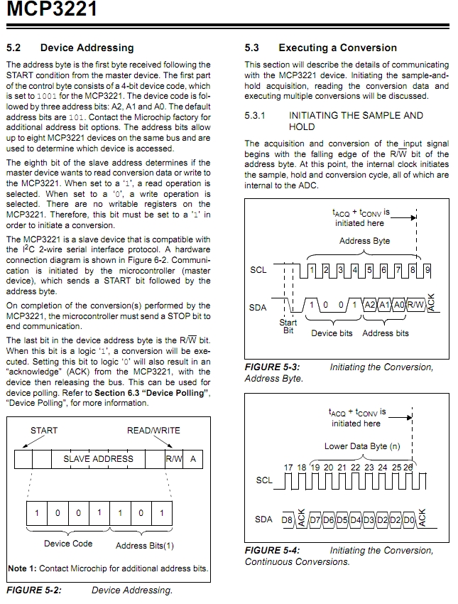

    Szukałem adresu programem
    Kod: text
    Zaloguj się, aby zobaczyć kod
    I wyszedł taki.
    Czyli wychodzi b'10011011' (9b) czyli 155.
    Błąd z odczytem adresu spowodowany był uszkodzonym układem ADUM1250 po wymianie zgłosił się pod adresem 154,155,156.
    Adres 154 - nie działa
    Adres 155 - Odczyt nie jest płynny tylko skokowy czyli czyta 256, 512, 768, 1024, 1280, 1536, 1792, 2048, 2304, 2560, 2816, 3072...3840 czyli odczytuje co 256. Co robie nie tak?
    Adresie 156 - czyta od 0 do 255 , 0 do 255... i tak chyba 14 razy na pełen zakres

    Witam, czy udało się coś ruszyć z układem :) ? mam dokładnie te same problemy, dziwne odczyty wartości z układu z przedziału 0 do 65535 :( oznaczenie na przetworniku GA9Y czyli jak dobrze rozumiem adres układu do odczytu to:
    1001101 czyli 77, czyli w kodzie powinienem dać:
    Kod: text
    taki kod niestety daje losowe odczyty, zresztą jak zmienię adres na całkiem inny to rónież śmici dostaję :(
    Ktoś wie może o co chodzi i podzieli się wiedzą :) ?
    George2002
    PS
    Już wszystko ok, adres układu ma być155 czyli &H9B :) zjadło Mi się z adresu jeden bit czyli podawałem 1001101 a powinno być 10011011 :)

    Rozwiązanie odczytu
    Adres 155 - Odczyt nie jest płynny tylko skokowy czyli czyta 256, 512, 768, 1024, 1280, 1536, 1792, 2048, 2304, 2560, 2816, 3072...3840 czyli odczytuje co 256. Adresie 156 - czyta od 0 do 255
    Reasumując:
    adres 155 wynik odczytu : 0...256, 512, 768, 1024, 1280, 1536, 1792, 2048, 2304, 2560, 2816, 3072...3840
    adres 156 wynik odczytu 0 -255
    Czyli adres 155 + adres 156 = wynik
