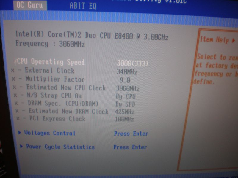

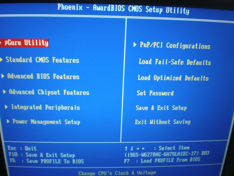

    Chciałbym zapytać w jaki sposób podkręcić procesor. jest to Intel Pentium III Xeon, 2533 MHz. Chciałbym go podciągnąć do 2,800-3,000MHz. Jest to ogólnie komputer,który miał mój brat i kręcił go nawet do 3800MHz z tym wjątkiem,że miał porządne chłodzenie,które póżniej sprzedał. Wrzucił takie które bezproblemowo śmigało na 2800MHz. Niestety,zmiany bios'a cofnąłem wyjęciem baterii. Chciałbym teraz znowu ustawić go na 2800-3000MHz.
    Niestety nie wiem za bardzo jak. Nie chciałbym pozmieniać napięć i spalić bo byłoby szkoda. Wszystkim kieruje się bios->zakładka "uGuru".
    Brata niestety pod ręką nie mam i nie specjalnie ma mi jak pomóc. Więc jeśli mógłby ktoś podpowiedziećco zrobić będę wdzięczny.
    Wygląda to tak :
    abit quad GT AB9 - podkręcanie procesora Pentium III na plycie abit quadgt ab9

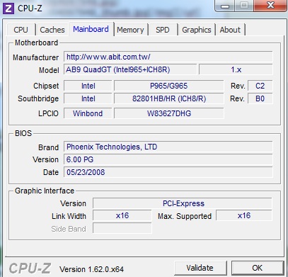

    CPU-Z
    Procesor:
    Płyta:

    nie patrz na screen,bo nie jest z mojego kompa,screeny sa pogladowe,jak wyglada ogolnie bios na tej plycie. A procek jest intel Pentium III 2533MHz.
    Dodałem screeny z CPU-Z,aby nie było niejasności.
    Gdzie Ty masz na tych screenach napisane, że to Pentium?
    Idąc dalej ze screenów wynika, że posiadasz E7200. Procesor który powinien pracować z maksymalnym napięciem wynoszącym 1,3625V (jak każdy 45nm) a u Ciebie jest 1,6.
    Pierwsze co bym zrobił to wgranie biosu obsługującego te procesory aby poprawnie ustawiał napięcia.
    W Twoim jednak przypadku zaczął bym od doinformowania się jaki dokładnie sprzęt posiadasz.
