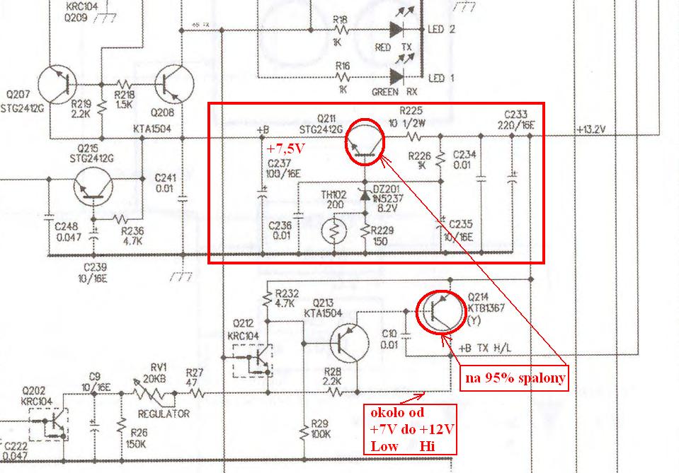

    #2 11595613
    nexia
    Coś nie gra z tymi pomiarami bo w bazie Q211 (podajesz 0V) jest dioda DZ201 (podajesz 8,5V). Sprawdź stabilizatory na Q3,Q4,Q211. Mają być takie napięcia na RX;

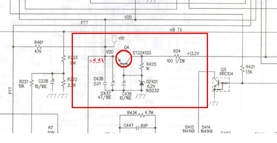

    gosex napisał:
    Q211 C:11,71V
    B:0V
    E:0,45V
    To są najważniejsze stabilizatory w tym radiu - bez nich radio nie ma zasilania na TX, RX i PLL :
    Intek M-110 PLUS - Brak odbioru i nadawania, dioda TX nie świeci, pomiary BU2630F

    Rzeczywiście błąd pomiaru. Na bazie Q211 jest 8,52V. Q211 to STC2412, niestety w radiu,które mam na części, czyli Intek M-790+ taki tranzystor nie występuje. Nie mogę znaleźć zamiennika w bazie. Czym go zastąpić? Mam jeszcze na części tti660 i alana 109 z elementami smd.
    Q214 podmieniałem na sprawny tranzystor.
    Na Q4 jest 5,6V Czyli sprawny.
    #5 11620470
    SP5ANJ
    Spoczywaj w Pokoju
    Wymień na dowolny tranzystor npn o "prądzie emiterowym" (prąd kolektora) większym od 500mA.
    Ja osobiście wkładam zamiast Q211 polski tranzystor z serii BD135, BD137 czy BD139 za 50gr/szt. .
    Kolejność wyprowadzeń nóżek podobna a i ładnie wygląda.
    Sprawny.
  • #6 11637012
    SvenG
    Za Q211 wstawiłem BD139 i radio ruszyło. Drobna poprawa ścieżek w okolicy syntezy i radio działa. Dziękuje kolegom Nexia i SP5ANJ. Temat zamykam.
