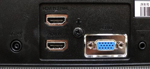

    Podłączam monitor SAMSUNG S23B550 z komputerem (karta dźwiękowa zintegrowana VIA high definition) i z głośników monitora nie wydobywa się żaden dźwięk. Przez podłączony subwofer z głośnikami wszystko jest ok, dzwięk jest.

    Kolega łączy sie przez HDMI czy VGA ?
    Jeżeli przez VGA konieczne jest połączenie monitora kablem jack- jack z kartą dzwiekową.
    SAMSUNG S23B550 - brak dźwięku z głośników przy podłączeniu do komputera VIA HD
    Po prawej stronie gniazdo jack in.

    Połączenie jest przez kabel HDMI z przejsiowka do karty graficznej na DVI. Karte dzwiekowa laczylem kabelkiem jack. Nie wiem moze cos trzeba poprzestawiac w ustawieniach? A przez HDMI plynie dzwiek?
    Po podłączeniu monitora pod gniazdo D-SUB pojawił się dźwięk. Widocznie przy HDMI automatycznie się wyłącza i coś trzeba przelączyć.
