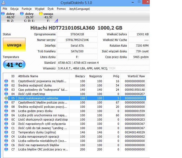

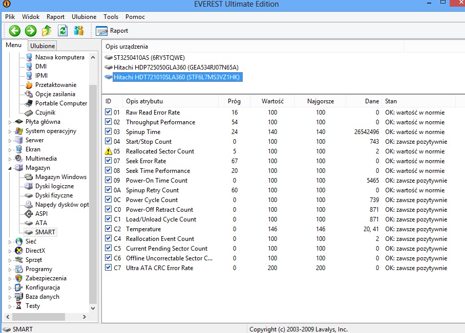

    Witam dziś dotarł do mnie dysk, a jego odczyt SMART wygląda następująco:
    Proszę o analizę SMART dysku Hitachi HDT721010SLA360 1GB
    Dysk jest na 2-letniej gwarancji, ale czy warto trzymać jakiekolwiek dane na nim ?

    Relokuje sektory.
    Oddać na gwarancję.

    Uszkodzony. Na gwarancję. Ważnych danych na nim nie trzymaj.

    Tak myślałem. Wiadomość już wysłana do sprzedającego, ciekawe bo to serwis IT z 20-letnim doświadczeniem :) Dziękuję za wypowiedzi.

    Każdemu może się to przydażyć jestem tylko ciekaw jak sprawa się zakończy. Wysłali kuriera po odbiór i mają przysłać sprawny.
