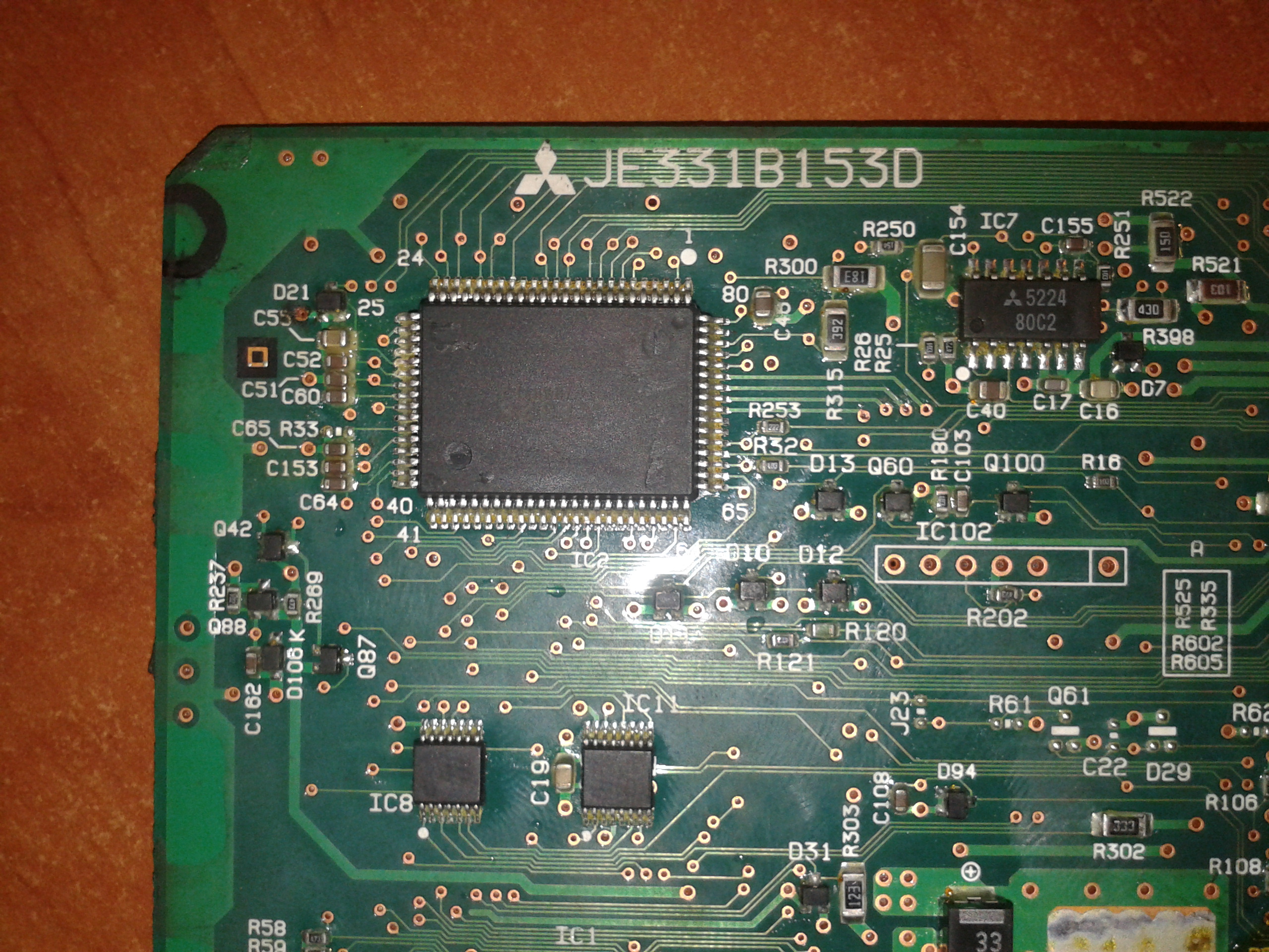

    Witam auto to Carisma 97r 1,6 16v z padniętym ecu (brak impulsów na cewkę od świec 2-3) Siedzi tam sterownik MD357922, raczej nie do naprawy większość układów które tam siedzą są nieczytelne prawdopodobnie celowo. Mam zamiar wymienić ecu, idzie go dostać w przyzwoitych pieniądzach, jednak martwi mnie immo które jak sądzę nie odblokuje nowego ecu. Można dostać również cały komplet - ecu, puszka immo i klucz, jednak z innymi numerami.
    i tu moje pytanie, co w tej sytuacji najlepiej zrobić? Kupić komplet, czy próbować zaadoptować sam sterownik? Jednak przyznam się bez bicia że nie wiem czym i nie wiem jak to zrobić :cry:

    A możesz podpowiedzieć jak wykorzystać stare ecu do adaptacji? Rozumiem że ze starego trzeba przełożyć pamięć w której siedzi immo, tylko w czym ona siedzi? Wieczorem zrobię fotki aby lepiej zobrazować problem.
  • #4 11590477
    invector
    Tak wygląda sprawca zamieszania i od razu małe sprostowanie. Układy są czytelne tylko były pociągnięte jakimś czarnym lakierem.
    Carisma 1,6 16V 1997 - Jak wymienić ECU z problemem immobilizera?
    Prześledziłem drogę impulsów które idą na cewki i i zaczynają się z układu E328
    Pomoże ktoś?

    Przecież mając dwa sterowniki, masz dwie możliwości naprawy na szybko... Naprawić wysterowanie cewki, używając jako części zamiennych, nowego sterownika lub przelutować do nowego, co trzeba i uruchamiać starym kluczem.

    Tak... Tylko dopóki nie uda mi się wyjaśnić tej sprawy ze sprzedającym to nie będę tego rozbierał (plomby)
    Inna sprawa to po to szukałem całego kompletu aby nie bawić się w przekładanie podzespołów, pomijam już kwestie ceny
    komplet - 400zł
    samo ecu - od 50 do 150zł
    Najchętniej to wywalił bym całkowicie immo ze stera, ale tu mi nikt nie pomoże.
