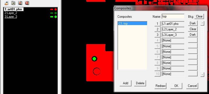

    Witam. W pracy posługuję się softem, głównie PASD Logic / Pads Layout / CAM350. Przyszedł jednak moment, w którym chciałbym zasięgnąć informacji na temat potencjalnie dostępnego softu do darmowego użytku komercyjnego (również przez firmy). Czy są takie narzędzia?
    Szukam m. in. czegoś do obróbki gerberów. W CAM350 brakuje mi czasem funkcjonalności, np. wycinanie w miedzi dowolnych kształtów, np pod fiducial marks w gerberach klienta potrafi być katorgą.

    Wycinanie dowolnych kształtów w CAM350 jest banalnie proste , trzeba tylko skorzystać z Composites Layers (narzędzie Tables/Composites).
    Tworzymy dodatkową warstwę na której rysujemy to co chcemy wyciąć np okrągły pad (do wycięcia otworu w miedzi) i w Composites dajemy tą warstwę jako Clear . Warstwę z której będziemy wycinać ustawiamy jako Dark.
    Jeżeli chcemy na tym wyciętym miejscu coś dorysować należy dołożyć trzecia warstwę , która też będzie jako Dark .
    Poniżej rysunek obrazujący taką operacje , w efekcie otrzymano fiducial mark wycięty w poligonie miedzi.
    Kolega stosował kiedyś zaproponowane przez ciebie rozwiązanie, podobno jednak po takiej edycji bywały czasem reklamacje od dostawcy PCB (tak przerobiony plik nie pozwalał się wygodnie obrabiać, w jakiś sposób psuła się jego struktura). Od tej pory staramy się unikać rozwiązania z kompozytem.

    Osobiście dość często stosuje rozwiązanie z Composites Layers , nie miałem jeszcze jak do tej pory żadnych reklamacji ze strony producenta laminatów .
    Możliwe ,że mogą być jakieś problemy przy skomplikowanych warstwach z rastrowymi poligonami , bo takie warstwy już są kompozytami i dodając dodatkowe warstwy tworzymy bardziej skomplikowaną strukturę.
    W CAM350 można też z powodzeniem taki kompozyt konwertować do zwykłej warstwy narzędziem :Utilities/Composite To Layer.
