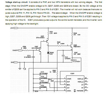

    W monitorze NEC AccuSynch LCD72VM-BK-2 spalona świetlówka, wymieniłem na komplet nowych (4-ry sztuki). Niestety podświetlanie działa jedynie ok. 3 sek i gaśnie (obraz wyświetla lecz bez podświetlania).
    Sprawdzono sygnał on-off - jest ok. Następnie okolice układu IC201 - na pinie 18 ładny trójkąt, na pinach 11,12,19,20 przebiegi ok. niemniej po 3 sek załącza się obwód zabezpieczenia - na pinie 2 (OVP) rośnie napięcie i momentalnie wyłącza inverter.
    Co może być przyczyną? Żadnych zewnętrznych oznak uszkodzenia elektroniki nie widać.

    Zmierz trafka na uzw.wtórnym i porównaj wyniki ?
    Co z C na wyj. trafek HV?
    Co z tranzystorami na wej. trafek HV?
    Czy masz syg.On/of stale po wł.
    Patrz na rys.
    NEC AccuSynch LCD72VM-BK-2 - podświetlanie gaśnie po 3 sek.
    Znajdz (opcja Szukaj ) jak wyłączyć Protect w IC OZ960 (pisałem) , zastosuj i ......
    zobacz co się dymi lub grzeje ?!

    Pomierzyłem raz jeszcze kondensatory, diody, trafa i wszystko wyglądało na sprawne. Sprawdziłem raz jeszcze dla pewności świetlówki - no i okazało się że jedna nie świeci (a wstawiałem wszystkie nowe) - ukruszyła się w okolicy elektrody.
    Dziękuję za pomoc! Temat zamykam.
