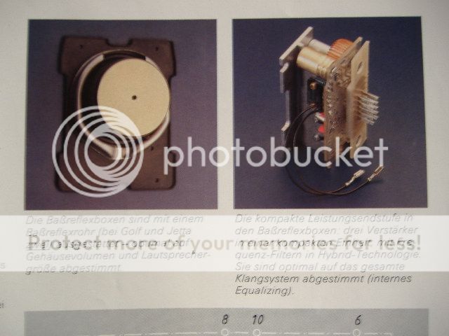

  • #13 13272831
    maluszek
    Żeby zamknąć temat:
    Dołożyłem wiązkę Aktiv razem z oryginalnym wzmacniaczami i głośnikami Aktiv w drzwiach. Do tego doszły Pionki w deskę (pod oryginalnymi maskownicami) i w tylną półkę (również pod oryginalnymi maskownicami). Całość więc wygląda fabrycznie, na czym najbardziej mi zależało.
    Tutaj flaczki głośników ze wzmacniaczami Aktiv:
    1985 VW Jetta - odświeżenie fabrycznego audio przy zachowaniu stylu
    W środku siedzą 3 kostki TDA1516Q po jednej na każdy głośnik.
    Udało mi się dostać oryginalne radyjko VW Gamma III CD. I myślałem, że na tym poprzestanę, ale przyznaję, że Gamma okazała się najsłabszym punktem całego zestawu: radio miało kiepski odbiór, odtwarzacz przeskakiwał na byle wyboju, nie było wejścia na zewnętrzne źródła. Wymieniłem więc na odtwarzacz CD Blaupunkta (również puszczony przez wzmacniacze Aktiv) z tamtej epoki i ku mojemu zaskoczeniu okazało się, że nawet jakość dźwięku z tych marnych wzmacniaczy Aktiv się poprawiła.
    Na razie tyle. Kiedyś może pomyślę nad czymś z prawdziwego zdarzenia (wytłumienie drzwi, jakieś dedykowane wzmacniacze i lepsze głośniki) jak pokończę kilka innych projektów. Temat do zamknięcia.
