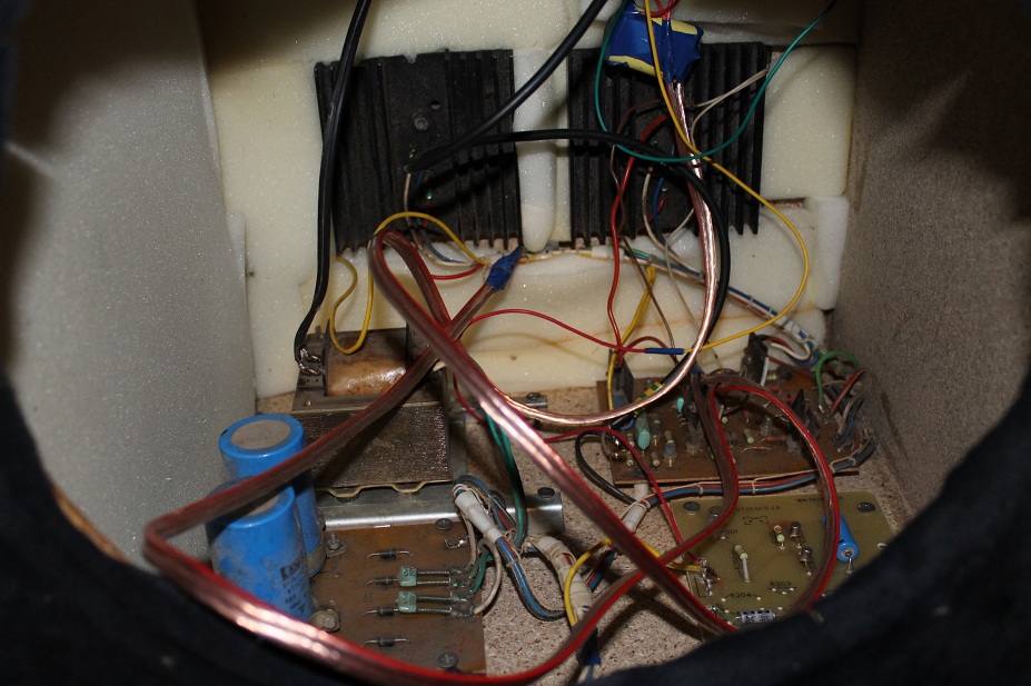

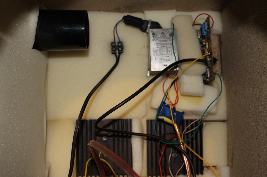

    Być może już był taki temat ale nie mogę znaleźć.
    Krotko opisze co i jak i proszę o pomoc
    Zdecydowałem się na zrobienie subwoofera aktywnego jestem w trakcie teraz pracy nad jego dźwiękiem, i mam problem odnośnie głośnika (kolumna gra pod laptopem nawet ok ale głośnik w skrzyni wariuje ma bardzo duże wychylenia jak na tak mala moc a pod amplitunerem słychać jak by miał z 3 waty ucho trzeba przystawić )
    Wiec w sumie dwa problemy
    Odnośnie kolumny wymiary około 45 cm na 40 cm na 38cm
    chwilowo test na głośniku EV z kolumny SX300
    Wzmacniacz w środku eltron 30 W 8 Ohm nowe potencjometry

    TM85
    A co się dzieje jak zatkasz otwór bassreflex ?
    Moim zdaniem jeśli robisz obudowę bez obliczeń, czy też zmniejszasz jej objętość dodatkowymi urządzeniami to zrób obudowę typu zamkniętego. Bassreflex musi być dokładnie policzony a głośnik odpowiedni.

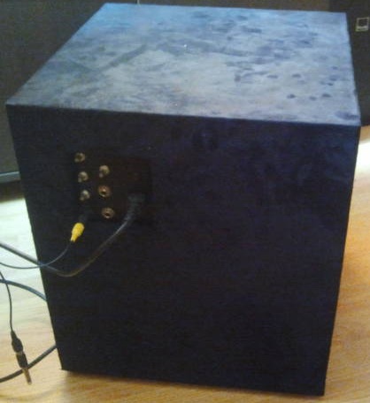

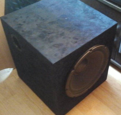

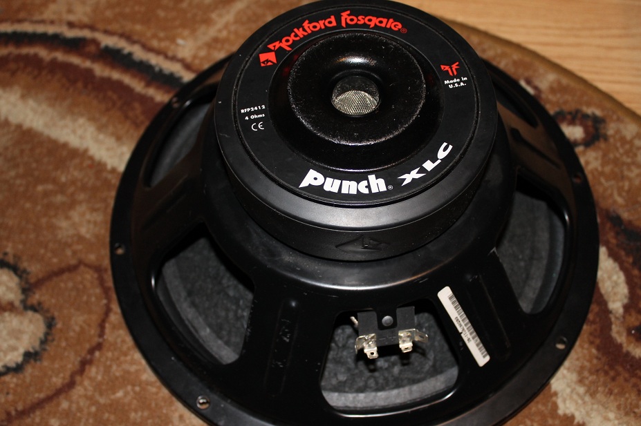

    Jerry288
    Wymiary skrzyni wziąłem z aukcji internetowej gdzie był subwoofer na 12 calowym głośniku
    Cały wzmacniacz tak jak pisałem wziąłem wymontowałem z Eltrona 30 Wzmacniacza niby estradowego każdy wie co to symboli trafa i tak dalej chwilowo nie mam muszę rozkręcić
    Skrzynie zrobione z 18 milimetrowej płyty
    zdążyłem wymienić głośnik na typowo basowy trochę się poprawiło teraz będę sprawdzał podłączenie do kina domowego
    ale pojawił się problem tez tego typu ze jak potencjometr od basu dam za mocno subwoofer się ścisza

    telecaster1951
    Co ma moc do głośności ? Zachodzę w głowę...
    Uważasz że każdy 12" głośnik jest taki sam ?
    Eltron 30, to sprzęt estradowy, nie "niby". W latach 80 nie jeden koncert był nim nagłaśniany. On nie jest przystosowany do sterowania subwooferem.
    A co to ma do rzeczy ?
    A jaki miałeś wcześniej ?
    To znaczy ?
    Zaprojektuj obudowę do tego, konkretnego głośnika. Inaczej się nie da.

    Jerry288
    Eltronem nie raz napedzalem duze kolumny ale tu cos jest nie tak
    wcześniej miałem głośnik z EV SX300 i nie grało teraz ten co na zdjęciu gra dużo lepiej
    Eltron był estradowy kiedyś zgadza się ale nie teraz jest nic nie warty
    Eltrona jak i głośnik mam za darmo nic mnie nie kosztowało dlatego bo nie chciałem ładować pieniędzy tylko zrobić coś dla przyjemności i żeby jakoś grało i gra przebija mocą kino domowe m audio
    wszystko gra ale brumi chyba któreś z tranzystorów albo coś nie wiem i głośnik wariuje jak wcześniej duże wychylenia nie odpowiednie do mocy
    Pyzatym gra super tylko jak nie leci muzyka jest to denerwujące brumienie
    A informacja o nowych potencjometrach jest dos ważna chyba bo po dotknięciu potencjometrów przestaje brumic
    po zamknięciu otworu gra ciut ciszej
