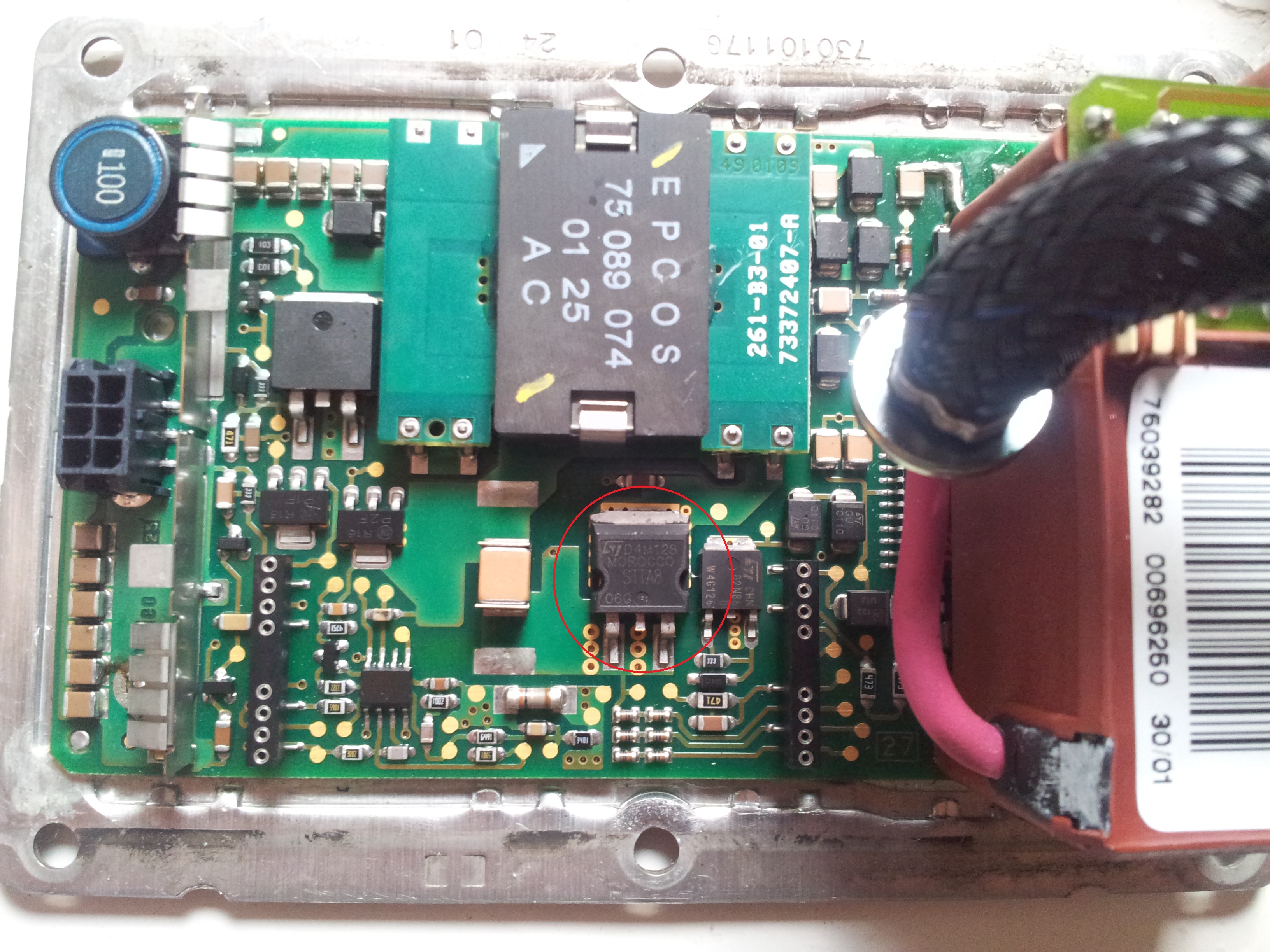

    Witam!
    Dostałem od znajomego w/w przetwornice, uszkodzeniu uległ element oznaczony na zdjęciu, wygląda na jakiś mosfet. Pomiar wyprowadzeń daje wynik zwarcia we wszystkich punktach. Może ktoś wie co to za element i ewentualnie czym go zastąpić. Jedyne co udaje sie odczytac to:D4M128.

    mczapski
    Poziom 40  
    Zatem odczytaj STTA8 06G.

    damian475
    Dzięki Koledzy, faktycznie jest to dioda mój błąd. Posprawdzam wszystko i dam znać co i jak.

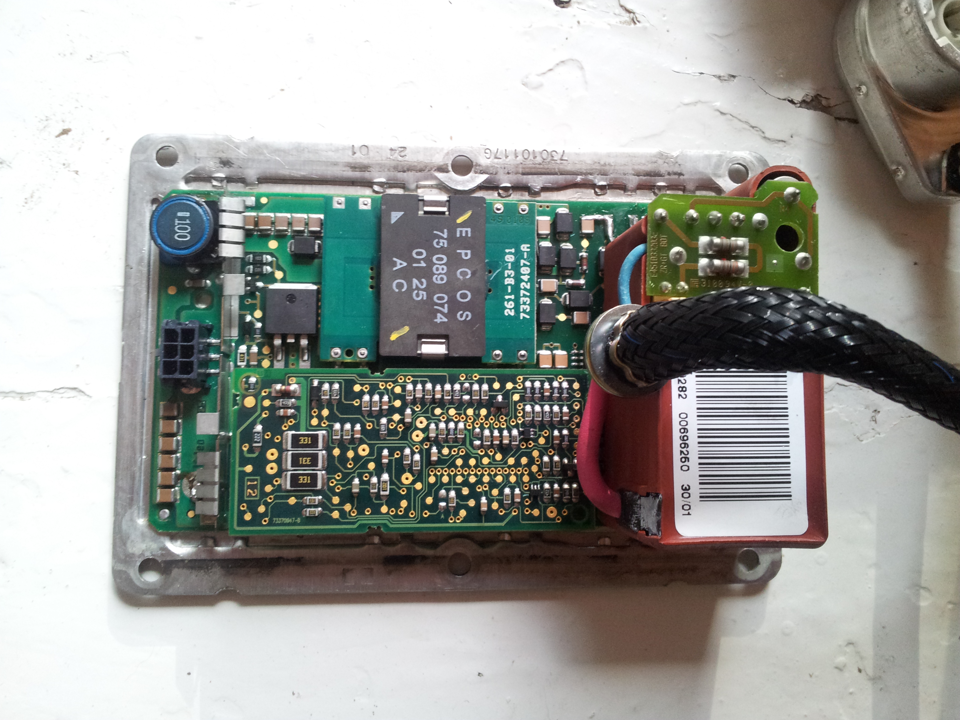

    djgofer
    Rozebrałem właśnie taką przetwornice - niby wszystko gra, ale xsenon dalej błyska. Jedno tylko pytanie jak zamknąć dobrze tą przetwornice?
