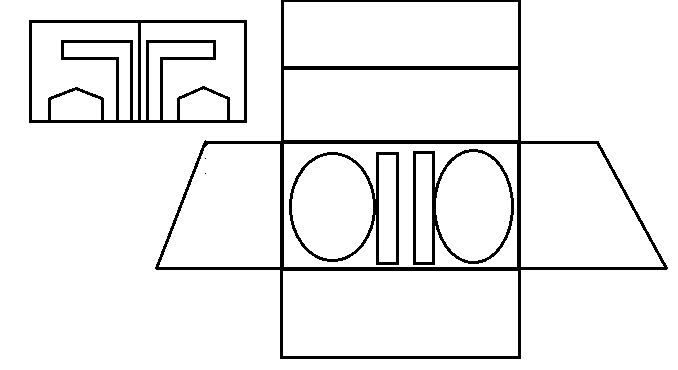

    Wszystko jest policzone i pojawiło się pytanie konstrukcyjne.
    1. Czy można tak zbudować port br?
    Chodzi o kąt 90˚ portu a za nim przestrzeń i skośna ściana.
    Konstrukcja skrzyni: kąt 90˚ portu i proporcje portu szczelinowego
    2. Czy można zmieniać proporcje szerokość/wysokość portu szczelinowego przy zachowaniu tego samego pola powierzchni?
    Dla przykładu: 10cm/40cm P=400 => 13,(3)cm/30cm P=400
    Czy będzie to miało wpływ na dźwięk?

    Jak najbardziej BR może być łamany, ostre krawędzie zaokrąglić jeżeli to możliwe.
    Co do zmiany rozmiaru BR, przy większej szczelinie BR będzie musiał być dłuższy.

    Nie chcę zmniejszać/zwiększać portu tylko "tu odjąć, a tam dodać" przy zachowaniu pola powierzchni portu. Pole policzone z manuala producenta. Port musi mieć 50cm głębokości przy zachowaniu w skrzyni 50l netto na głośnik (będą 2), a nie chcę takiej głębokiej skrzyni.
    Szkoda troszkę bagażnika, skrzynia będzie miała +100l

    Głośniki to model Kicker CVR 122. Producent twierdzi, że minimum dla wentylowanej skrzyni to ~49l netto dla jednego głośnika. Założyłem sobie, że skrzynia będzie miała ~110l ze ścianą separującą głośniki.
    Czyli mam rozumieć, że w momencie kiedy port zakręci i utworzy się przestrzeń między nim a skośnymi plecami skrzyni, to nie będzie miało na nic wpływu?

    1. Większy przepływ przy tej samej przepustowości? Prawdziwe dane z manuala: 6,4x31,8cm przy długości 50,8cm Wychodzi, że pole szczeliny wynosi ≈204cm² Na podstawie tego policzyłem, że średnica portu przy tej samej długości musi mieć 16cm. Objętość obu BR jest taka sama, a Ty twierdzisz, że szczelina ma większy przepływ powietrza? JAK?
    2. OK
    3. Jeśli jeden szeroki port zmieniam na dwa mniejsze jednakowe zachowując w sumie orginalną przepustowość to czemu miałbym skrócić rury? Przecież suma V małych portów wynosiłaby 50% V jednego dużego portu...
    4. OK
    Chciałbym kliknąć, że pomogłeś, ale proszę wytłumacz mi 1 i 3...

    Ściągnij WinISD wklep parametry głośnika i sam zobacz jak wychodzą symulacje, i jak zmieniają się rury BR dla zachowania tego samego strojenia. Dla szczeliny symulacja też jest dostępna.
  • #10 11609367
    key_86
    Zakładasz, że Twoje twierdzenie się potwierdzi? Mi tego nie potwierdziła matematyka na poziomie gimnazjum, no ale cóż... Spróbuję i dam znać. :)
    EDIT:
    Program wykazał, że kolega ma rację :) Przy zmianie jednego portu na 2 mniejsze dzielimy jego wymiary na 2 i z pewnością zachowamy założone strojenie.
