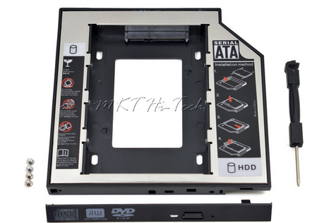

    1) zmienilem dysk na SSD - laptop zaczal swoj drugi żywot, odżył niesamowicie, mysle ze to najlepszy upgrade jaki udalo mi sie zrobic, system wstaje w 24 sekundu i 7 sekund po hibernacji. Z tego upgrade'u jestem bardzo zadowolony
    - hdd 500gb wmontuje w kieszen cd (zakupilem juz przejsciowke) - koszt 4USD, a CD/DVD bede uzywal jak tylko bede musial na kablu USB ( kabel zakupiony 3USD)
