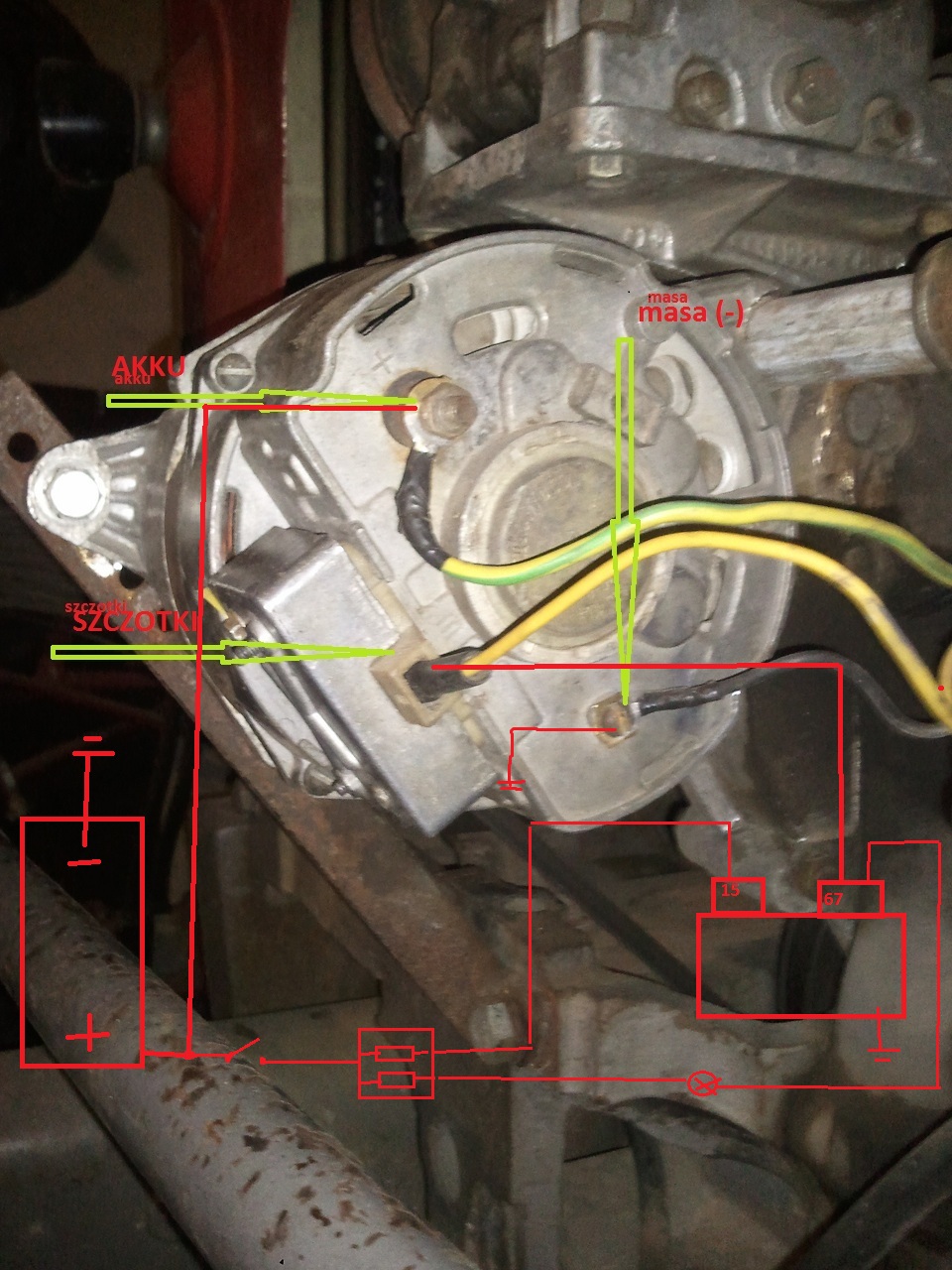

    Mam takie pytanie jak podłączyć alternator który ma tylko 3 miejsca podłączenia: ze szczotek (wzbudzenie), masa (-) na obudowie i oczywiście podłączenie do Akku...
    jak to podłączyć do regulatora mechanicznego z wejściami 67 i 15? Podłączenie alternatora z 3 wyjściami do regulatora mechanicznego 67 i 15

    Witam .
    Pod 15 podłączasz "+" po zapłonie,67 łączysz ze szczotkami.Aku. i masa wiadomo.

    Kolego nie trzeba podłączać do regulatora ,bo tam jest już wbudowany regulator.Tam gdzie masz zaznaczone szczotki kontrolka jak w każdym innym alternatorze,żadne plus po zapłonie bo spalisz regulator.Regulator to taka płytka jak większości ruskich alternatorów.

    Jeśli to radziecki/rosyjski alternator, to ten sporny zacisk masz oznaczony literą SZ, czyli szczotki. Ale ponieważ tam już jest regulator, to podłączasz tam kontrolkę ładowania, a ją "z drugiej strony" do plusa po zapłonie.

    ok skoro tak to po co było podłączone coś takiego ? https://obrazki.elektroda.pl/5048533000_1354299731.jpg ze szczotek po 67 a 15 zapłon ?
    pytam bo nie jestem mistrzem w tych sprawach a ten alternator to przy ciągniku mojego dziadka, dodam tylko że kontrolka się nie świeci zarówno przy uruchomionym silniku jak i zgaszonym... natomiast gdy wyjmę bezpiecznik kontrolka się pali, nie wiem o co w tym biega, jak ktoś odpowie może prześle schemat będę wdzięczny

    Zrób no zdjęcie zawartości tej puszki z boku. Bo pewnie się okaże, że to tak ładnie zabudowany szczotkotrzymacz.

    Rozbierałem kiedyś taki alternator. Pod ta pokrywka jest szczotko-trzymacz i regulator napięcia taki sam jak w oryginalnym alternatorze od T-25. Ten który ja rozbierałem tez już miał inny regulator założony.

    Panowie tak to było podłączone : Podłączenie alternatora z 3 wyjściami do regulatora mechanicznego 67 i 15
    w tej puszcze są tylko szczotki i nic więcej

    Wszystko masz prawie dobrze oprócz kontrolki,nie może być tak podpięta,a tak naprawdę nie da się w obecnym stanie do tego alternatora podłączyć,trzeba by go przerobić.

    Jarko , ten schemat podłączenie jest nieprawidłowy ,może źle odrysowałeś ,nie może napięcie po 15 iść na masę , przecież to zwarcie.

    W takim układzie podpinasz jak opisałem ,tylko kontrolki nie stosujesz a wpinasz amperomierz pomiędzy "+" alternatora(akku), a "+" akumulatora.Jedna ze szczotek do masy druga do 67 regulatora.Tak ma to być w tym przypadku połączone.

    Na obrazku wyraźnie widać literkę Ш, czyli SZ. A tak Rosjanie oznaczają szczotkę. I jeśli alternator ten nie ma wbudowanego regulatora, to jest to zacisk do jego podłączenia. Może być też tak, że jest to już alternator "wzbogacony" o regulator, ale forma odlewnicza była stara (przemysł socjalistyczny zna takie przypadki ;) ) i literka pozostała.
