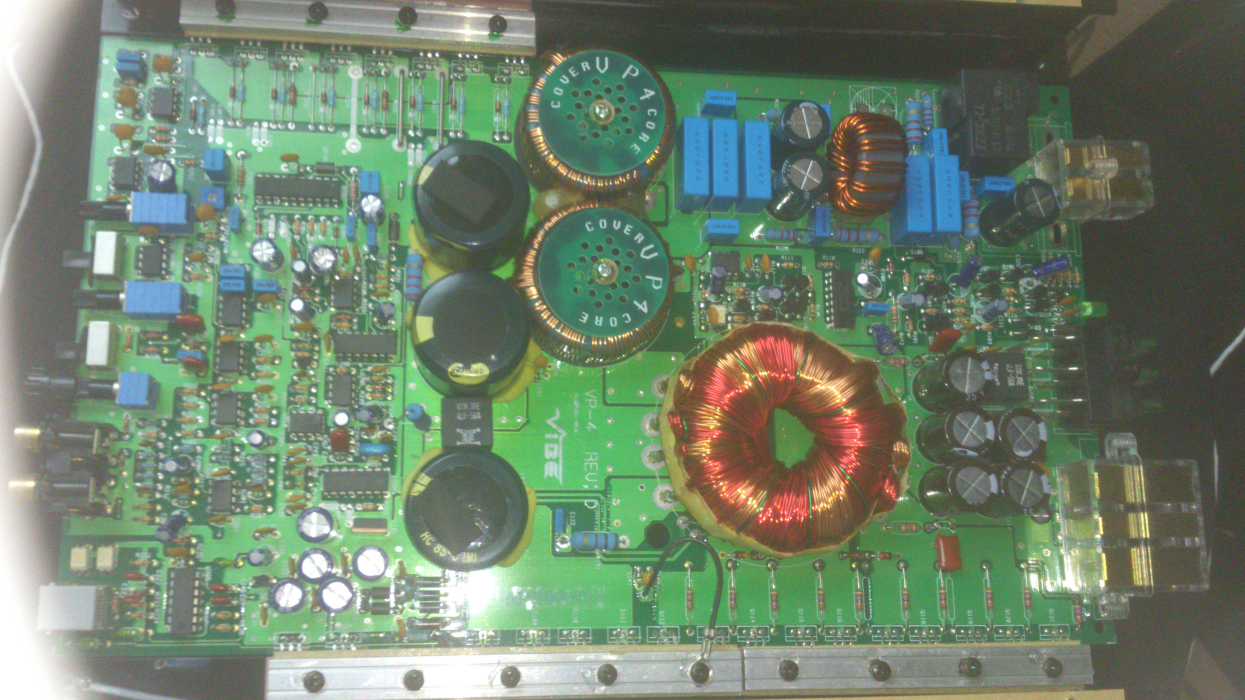

  • #24 11663337
    krimarkp
    Niestety znam dźwięki pochodzące od wychylenia cewki/membrany i to nie to. Kabli łączących cewkę i terminale nie można dotknąć, a i inspekcja jest utrudniona iż są schowane pod zawieszeniem. Jednak starałem się jakoś do nich zajżeć i jest mi trudno powiedzieć jednoznacznie. Nawet jeśli to one powodują "furczenie" to nic z tym nie zrobię. Wolałbym oddać głośnik niż go otworzyć i przekonać się że to jednak nie to.
    Wzmacniacze są klasy D. Słyszałem że jeżeli to nie przetwornica jest uszkodzona, to cała reszta jest "naprawialna". Mam nawet trudne do zdobycia końcówki mocy.

  • #25 11663362
    alibo
    To co do głośnika nie pozostaje nic innego jak go delikatnie i ładnie rozłożyć i przebadać, pewnie jakaś pierdoła albo paproch. Wzmaki widze konkretne.Grzebałeś tam już, więc się pewnie trochę znasz. Tranzystory mocy to pewnie jakieś IRFy zobacz czy są sprawne ( poszukaj jak się sprawdza mosfety - jest to na elektrodzie) i sprawdz wszystkie, będziesz miał troche lutowania - przesrana robota bo płytka z dwóch stron lutowana, więc ścieżki pewnie poodpadają (odsysacz konieczny). Jeśli mosfety będą ok. to... już ciężka sprawa. Tam pewnie są układy scalone które mają zamazane nazwy? i to powoduje ze się tego nie naprawi. A i zobacz czy te duże kondensatory nie są wybrzuszone w górę. Naprawdę cięzko jest to zrobić tym bardziej ze nie ma pewnie schematu.
  • #26 11663949
    krimarkp
    Niestety nie ma schematów, sprawdzałem tranzystory(IRF-y) bez wylutowywania (kiepsko,wiem), wydawały się ok, za wylutowanie nie ma mowy abym się zabrał, szkoda abym uszkodził druk, no i lutownicą pistoletową to syzyfowa praca. Scalaki mają dobrze widoczne oznaczenia no i myślę że w razie "wu" będę mógł je ściągnąć.
    Głośnik odesłałem, czekam na kaskę, szkoda bo był konkretny, świetnie się prezentował no i ponoć fantastycznie grał. Został mi Pioneer...
    Ach no i kondensatory są lekko spuchnięte, nie wszystkie, ale jednak.
  • #27 11664246
    alibo
    Miałem kiedyś ochotę na tego Em-NEO z przesuniętą cewką , ale kupilem inne. Szczerze jak kondensatory padły to przetwornica do d.... irfów bez wylutowania się nie sprawdzi, ale napewno jakieś padły. Wg. mnie większy koszt naprawy niż kupna sprawnego, przy tym nie wiadomo czy naprawa będzie skuteczna. Niestety taki urok D klasy. One są ok dopóki sie nie zepsują - tak jak zasilacze do komputerów (tam dopiero na końcu pali się bezpiecznik heh).
    A i swoją drogą , druk i tak się uszkodzi w kilku miejscach i tak, kto by nie robił więc jak masz odsysacz to próbuj, moze z 4 zrobisz 1.
  • #28 11664700
    krimarkp
    Nawet uszkodzone, te wzmacniacze są dosyć wartościowe, jeżeli tylko ktoś się podejmie naprawy i części będą dostępne to chciałbym je uruchomić (mam 3+1). Te 3 mają ponad 1200W RMS przy 1Ω, ten 1 - 1000W.
