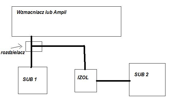

    spinacz
    A czy podłączyłeś tak jak na rysunku ?
    Jak podłączyć dwa subwoofery Alphard ETP 801AMP i Sony SA-WM250 do Pioneer VSX-420?
    Jeśli tak to znaczy ze niestety ten izolator to nie jest prawdziwy izolator.
  • #16 11637188
    m4rc1n.leszno
    Podłączyłem w sposób "1" na schemacie - jak widać źle. Jak rozumiem, podłączyć mam w sposób "2", tylko pozostaje kwestia czy wolną parę wejść/wyjść zostawić luzem?

    irekr

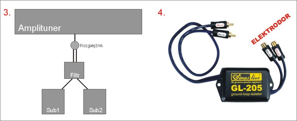

    Przy pierwszym podłączeniu odseparowałeś amplituner od obu subów, natomiast nie odseparowałeś subów między sobą, a to jest przyczyną kłopotów.
    Rozwiązanie drugie to już jest poprawa , gdyż odseparowane są suby miedzy sobą.
    Z punktu widzenia "przyzwoitości instalacyjnej' oba suby powinny być podłączone do amplitunera w taki sam sposób, czyli należy zastosować albo dwa separatory galwaniczne - zrównoleglone na wejściu sygnału, albo zastosować separator o dwóch niezależnych wyjściach. Chodzi o to że każdy separator galwaniczny typu transformatorowego wprowadza pewne przesunięcia fazowe, co może dać dość nieoczekiwane efekty. Dlatego zawsze każdy tor wzmacniaczy powinien być dołączany do źródeł przez identyczna liczbę elementów pośrednich.
  • #18 11637447
    m4rc1n.leszno
    ..jeżeli dobrze rozumuję odnośnie 2go akapitu, to piszesz o połączeniu w sposób:
    Jak podłączyć dwa subwoofery Alphard ETP 801AMP i Sony SA-WM250 do Pioneer VSX-420? ?
    (dodatkowo obok zdjęcie filtra), niestety takie połączenie nie działa. Pod wieczór spróbuję podłączyć w sposób "2", jeśli nie pomoże - pozostaje wizyta u specjalisty i doprowadzenie mas w amplitunerze do porządku, a jeśli to nic nie pomoże - pozostanie pożegnać się z alphardem (nie chcę inwestować więcej niż 50 zł w filtry - przynajmniej na razie). Dzięki Wam za pomoc.

    irekr
    Powyżej dodałem prawidłowy sposób podłączenia na rysunku, sorki ze odręcznie....
