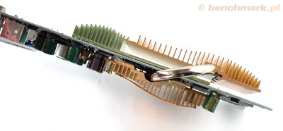

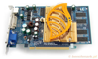

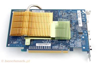

    Oglądałem dużo filmów ale nigdzie nie ma kart z samym radiatorem wiec nie wiem co będzie sie kryło. Na pierwszy rzut oka widzę ze nie ściągnę zielonego małego radiatora bo jest na nitach do pcb o ile sie nie myle. Ten większy ma zaczepki. Ta wersja chłodzenia ma 2 duże radiatory z jedna rurka cieplna łącząca je, wiec ściągać będzie trzeba na bok.

    Zapodaj może jakąś grafikę z google ukazującą model Twojej karty ;)
    Domyślam się, że pod tym "małym zielonym radiatorem" jest termopad, więc nie ma potrzeby dostawania się tam...
  • #6 11594436
    młody14
    Poziom 37  
    Wydaje mi się że wystarczy ściągnąć te "złote" radiatory aby dostać się do procesora.

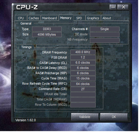

    Czemu mam timingi 6CL jak to sa ramy CL9 ?
    https://obrazki.elektroda.pl/2477571200_1354304511.png

    Timingi możesz ustawić w biosie.
