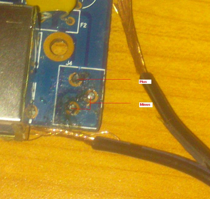

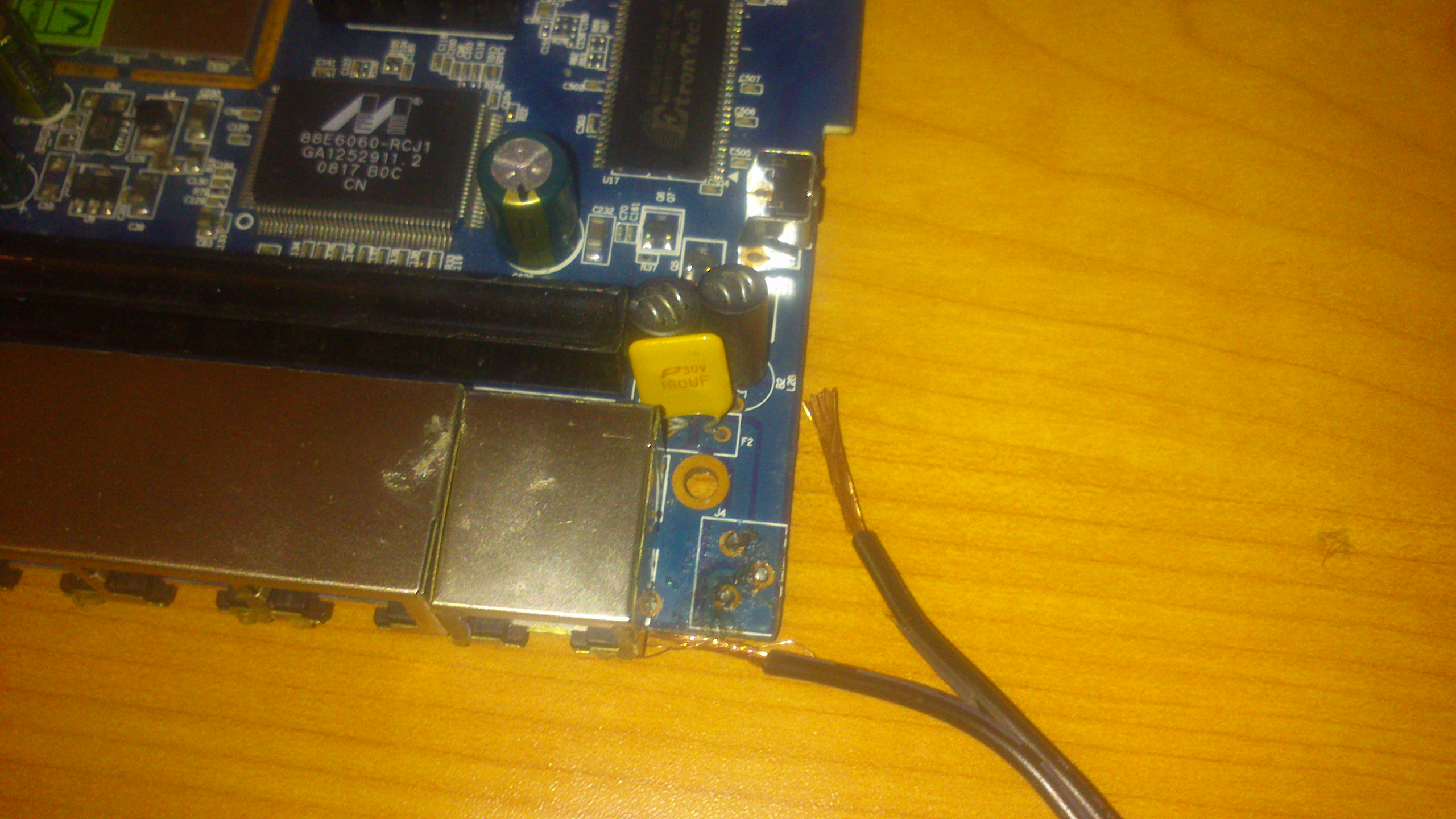

    Witam, w routerze zepsuło mi się gniazdo zasilania. I postanowiłem odciąć końcówkę od zasilacza i kabelki przylutować w miejsce gniazda. Nie wiem czy tak w ogóle można ale może zdjęcie bardziej wyjaśni co chce zrobić.

    W miejce gniazda można wlutować przewody , pamiętając oczywiście o prawidłowej biegunowości .

    Ok ale, który kabelek w jakie miejsce :)

    Musisz kolego wyposażyć się w miernik i przemierzyć który z przewodów plus , a który minus . Na fotce masz zaznaczone gdzie podłączyć plus a gdzie minus .
