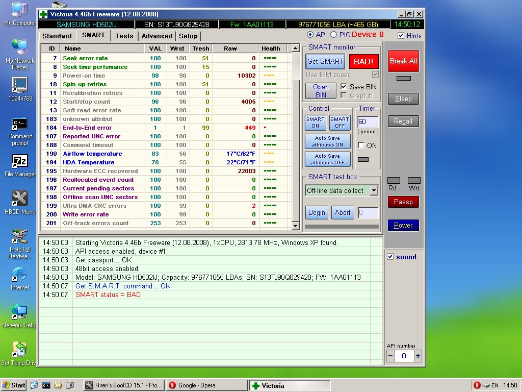

    Mam problem z jednym kompem, nagle podczas pracy się wyłączył potem resety i nawet hirens z live cd nie chciał iść, są 4 kości RAM powyciągałem je zostawiłem 2 komp ruszył system się załadował ale po chwili wyskoczył komunikat że dysk może być uszkodozny.
    Odpaliłem więc hirensa z live cd i program Victoria i hd tune pokazują to:
    End-to-end error, w hd tune failed, uszkodzony dysk?
    Podlaczylem dysk do innego sprawnego komputera i to samo, wychodzi na to ze to wina dysku,
    czy dysk jest do wywalenia? Caly czas mam monity o koniecznosci kopii danych

    kabelek SATA wynieałem i też pokazuje te błędy, po za tym na innym komputerze również HD tune pokazuje failed, czy dysk jest uszkodzony w takim razie? z czego takie uszkodzenie może wynikać?
    Czy całkowity format dysku może coś pomóc że ten błąd zniknie? (nie sądze ale pytam)

    Dysk na gwarancję.

    Ani format ani inne cuda nie pomogą. Do wymiany.

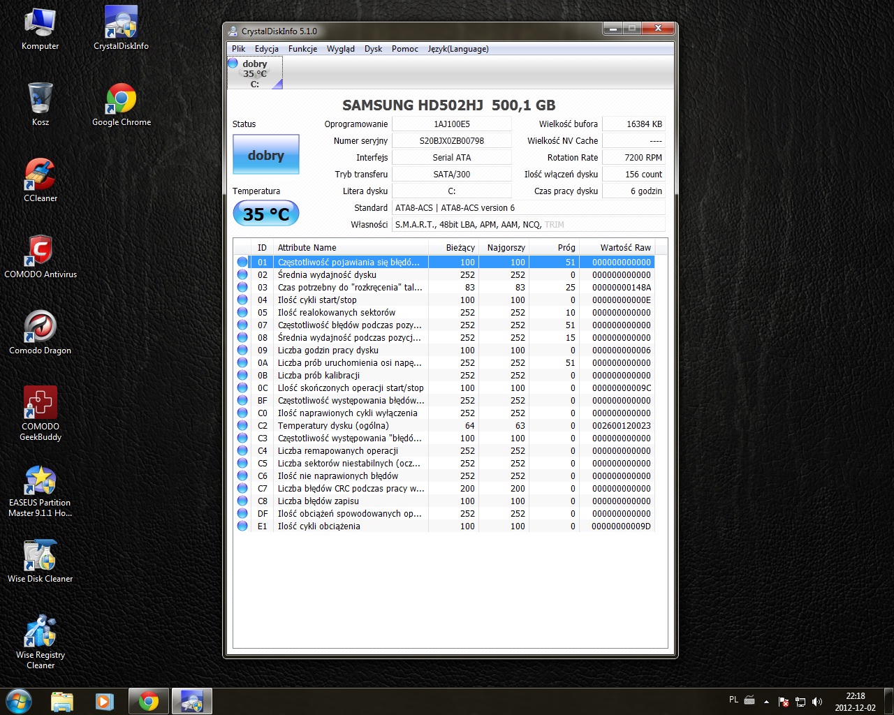

    Nabyłem nowy dysk możecie rzucić okiem na SMART? W Ashampoo HDD control wszystko ok ale jest info o spin up time że jakieś lekkie zużycie ale można to zignorować...
    Dysk jest nowy więc powinien być 100% ok

    Już poprawione zresztą screeny i tak nieaktualne, bo dysk poszedł do wymiany.
    Żeby nie zakładać nowego tematu możecie rzucić okiem na ten nowy SMART?

    Nowy SMART jest okej. Tylko czy na 6 godzin pracy dysku był on włączany 156 razy? Ten parametr mnie trochę dziwi.

    Podaj jeszcze markę i model zasilacza?

    zasilacz to Tagan - TG330-U01 330 W
    przed kupnem dysk był testowany mhdd

    Ale czy w ciągu 6 godzin uruchamiałeś komputer ponad 150 razy? Nie sądzę. Sprawdź czy nie ma jakichś problemów z zasilaniem dysku, może po prostu kabel delikatnie się wysunął. Zmierz też miernikiem napięcia na zasilaczu.

    no właśnie to dziwne, nie mam miernika niestety, kabel SATA wymieniłem na inny, wcześniejszy dysk który był w tym kompie jak kolega wyżej napisał wskazywał błędy CRC czyli coś z zasilaniem, to że był uszkodzony to ze screenów poniżej widać że tak, ale zasilacz pozostał, może ten zasilacz ten wcześniejszą usterke dysku spowodował? Jest to możliwe?
    Jak mogę sprawdzić stan zasilacza nie mając miernika?

    Nie chodzi mi o kabel SATA, lecz od wtyczkę SATA zasilającą dysk (tą szerszą). Sprawdź czy przypadkiem nie jest delikatnie wypięta. Bez miernika nie sprawdzisz napięć zasilacza. Koszt takiego miernika to góra 20zł w każdym sklepie z elektroniką.
