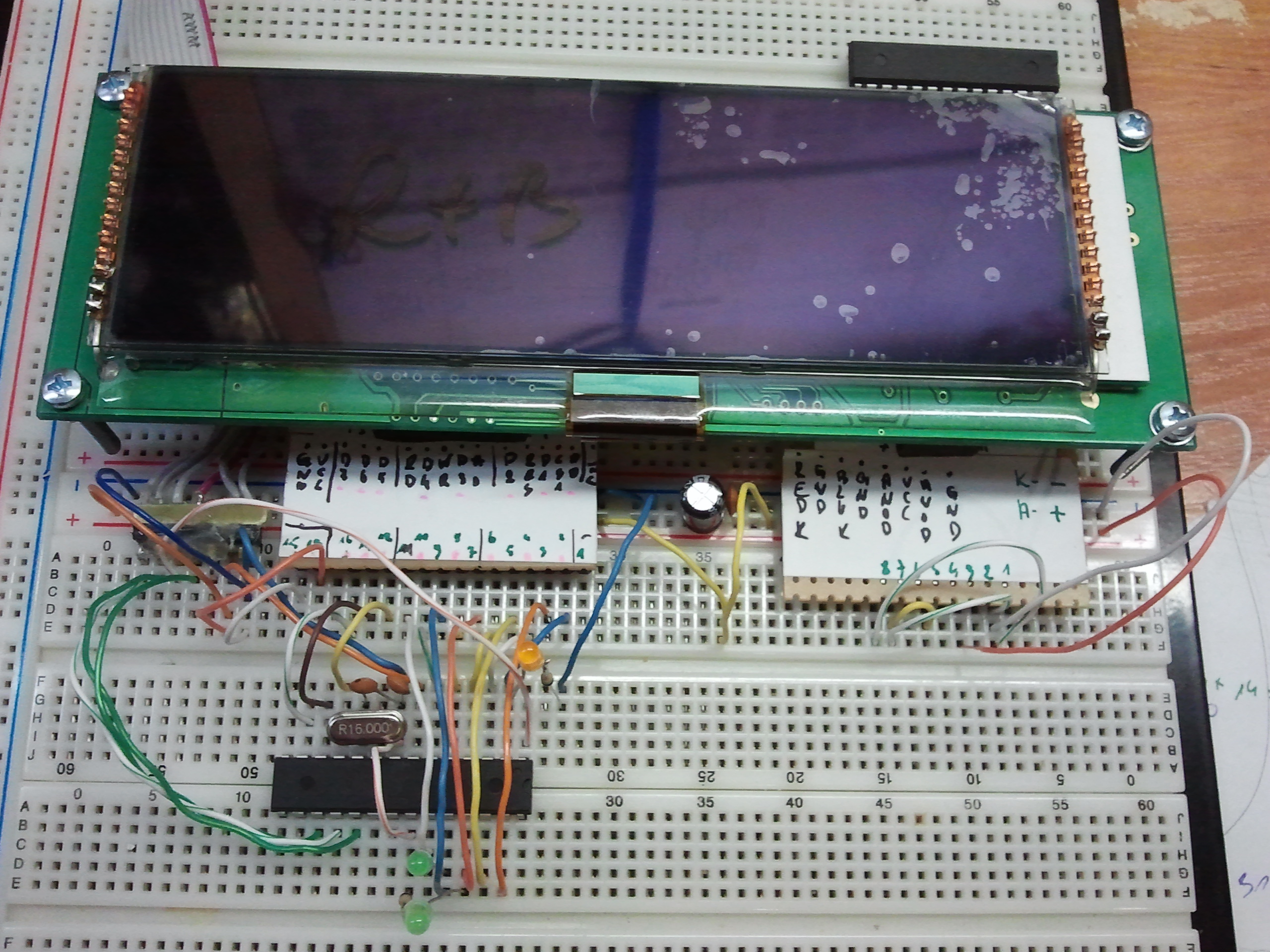

    ostatnio zakupiłem przez internet wyświetlacz LCD na sterowniku S1D15710, wymairy 219x60 px, 2 kolory podświetlenia.
    Podłączyłem wszytko, sprawdziłem ciągłość, sprawdziłem czy może są zwarcia, wgrałem testowy program z biblioteką i nic... wyświetlacz jak się świecił tak świecił się dalej.
    Zrobiłem inne złącze pomiędzy płytą stykową, a LCD i to samo. Podłączyłem diody led pod piny daty i sterowania, lekko migają ale to przez opóźnienia pomiędzy wywoływanymi funkcjami.
    Testowałem z ww. oscylatorem 1MHz, zewnętrznym 16MHz. Kombinowałem z portami i nic.
    Testowałem 3 inne biblioteki, sprawdzałem wartości komend z tymi w nocie, zgadzają się.
    Ponoć dla sterownika xx10 należy zmienić 0x2B na 0x2F nie znalazłem żadnej z tych wartości przy komendach.

    Sam już nie wiem, nie mam pomysłów może wyświetlacz jest uszkodzony. Byłbym bardzo wdzięczny z pomoc.

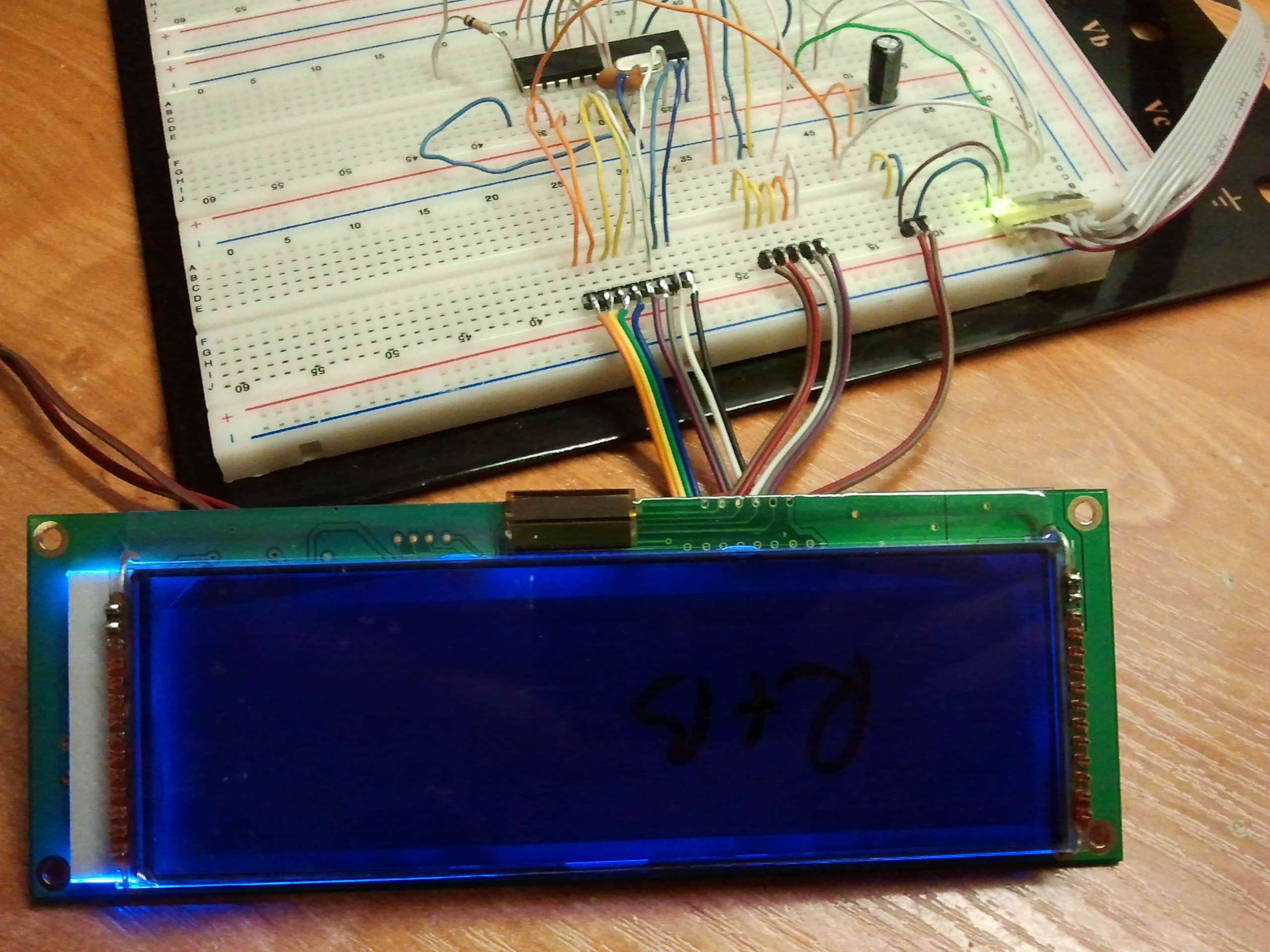

    Wielkie dzięki za pomoc ale niestety dalej coś nie reaguje. Funkcja LCD_pixel na pewno działa? LCD podpiąłem Data do portu D od 0 do 7, linie sterującą pod C od 0 do 4. złącze J11 do sterowania podświetleniem spiąłem piny 7,8 jumperem.
    Może trzeba coś jeszcze załączyć czego nie wiem?
    A nie wiem czy tak powinno być ale ten ekran ma bardzo ciemne podświetlenie (nie wygląda jakby wyświetlane były pixele). Zasilanie 5v przez stabilizator do 1A.

    Dzięki za odpowiedź. Świetna stronka, zawiera wiele przydatnych informacji. Podłączyłem rezystor pod reset i kondensator 100nF na zasilanie, niestety wciąż nic to nie zmieniło.
    Nie wspomniałem a może to się przyda:
    Programator - USB STK 500v2 od Microsense
    Eclise Indygo + najnowszy Plugin + WinAVR-20100110
    Ustawienia projektu: Atmel STK500 Version 2.x firmware
    Może wersja WinAVR jest jakaś kiepska?
    AVR-dude podczas wgrywania nie wykrywa żadnych błędów.
    Atmega8 i LCD S1D15710 - brak reakcji wyświetlacza po podłączeniu i testach
    Wygląda jakby wszystkie pixele były pogaszone.

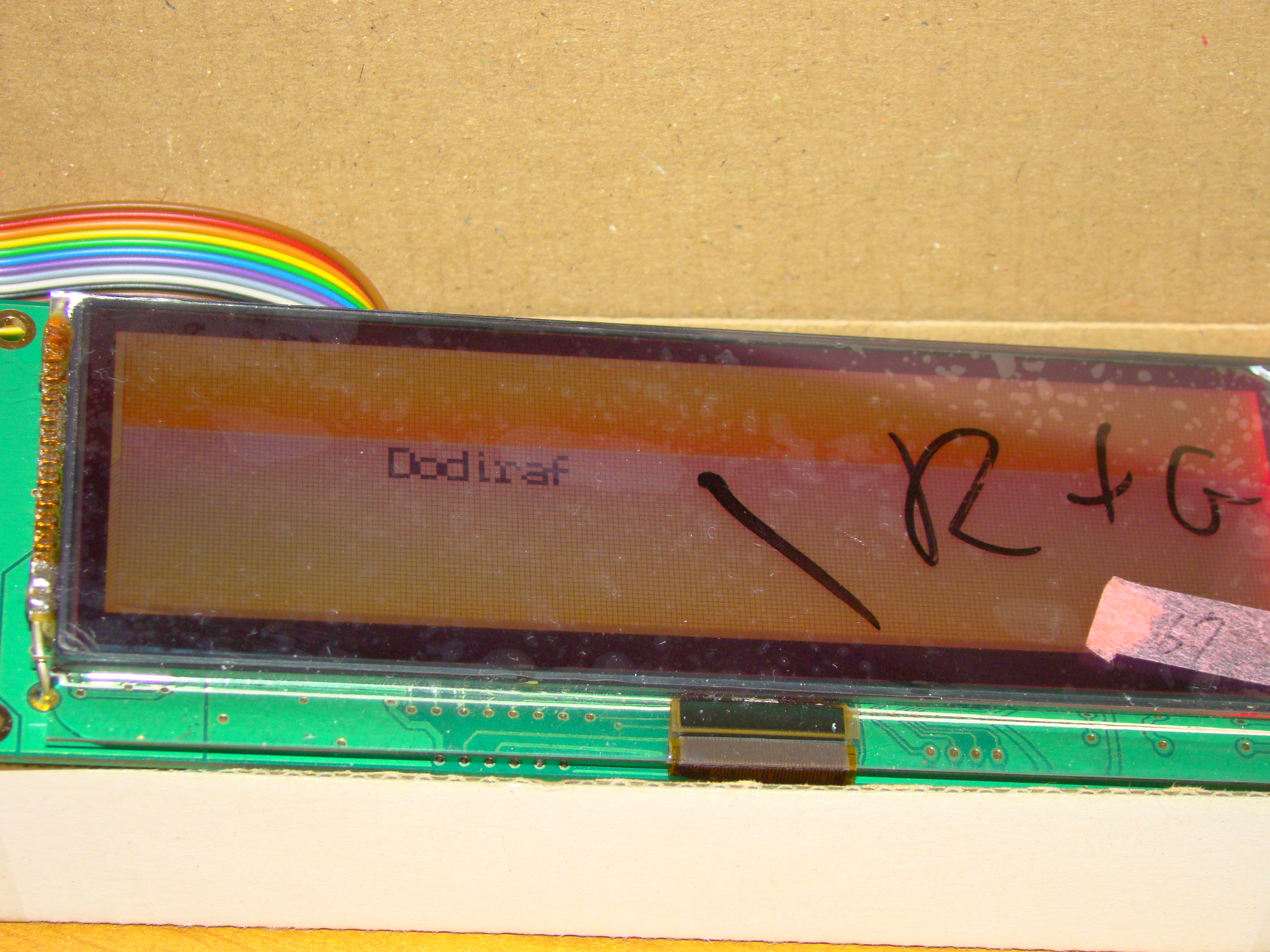

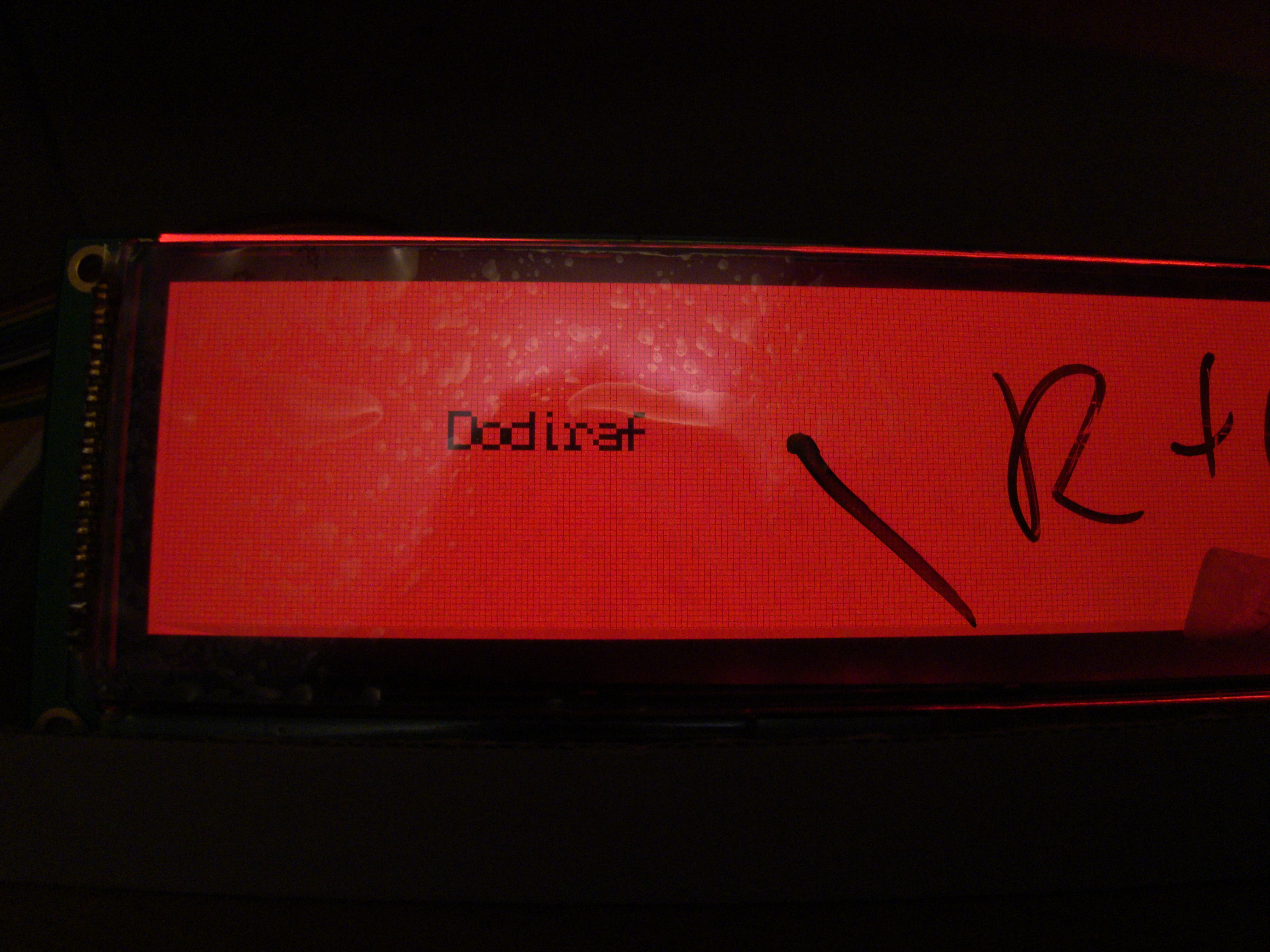

    Aby zapalić pojedyncze piksele w głównej pętli trzeba użyć funkcji lcd_pixel
    Funkcja lcd_pixel poprawiona
    Dodana funkcja lcd_znak oraz lcd_xTekst
    Obie działają - poprawiłem kilka błędów!
    Do sterowania wyświetlaczem użyłem atmegi32 z zewnętrznym kwarcem 11,0592
    Zamontowanej na płytce uniwersalnej zasilaną tak jak na schemacie ze stronki podanej w poście wyżej.
    Oraz trzeba pamiętać o wyłączeniu w bitach atmegi Interfejsu JTAG
    Zasilanie 5V również do 1A ale biega również z usb programatora 500mA
    Zworkę mam jedną na wspomnianych pinach ewentualnie dwie dla innego koloru!
    Właśnie skompilowałem moje biblioteki w eclipse juno najnowszym z toolchain 3.4 od Atmela oraz najnowszy plugin.
    Wcześniejsze wersje robiłem na WinAvr + najnowszy plugin + eclipse indygo - nie widzę różnicy w działaniu.
    Efekt moich działań jest taki jak na poniższych fotkach.

    Dzięki za paczkę wygląda nieźle. Niestety wciąż nie działa.
    To raczej nie jest wina oprogramowania, sprawdzałem z AVRstudio4 i też nic. WinAVR ponoć najnowszy.
    Najwidoczniej LCD jest uszkodzony. Postaram się zdobyć inny, a narazie dzięki za pomoc ;)
    EDIT:
    okazało się że jednak nie był zepsuty, kupiłem taśmę przewodów, porobiłem solidne połączenia, Atmega16 i działa!
    Jeszcze raz dzięki za pomoc!!

    Efekt jest widoczny na zdjęciach powyżej jeśli nie udaje się go uzyskać spróbuj z Fusami.
