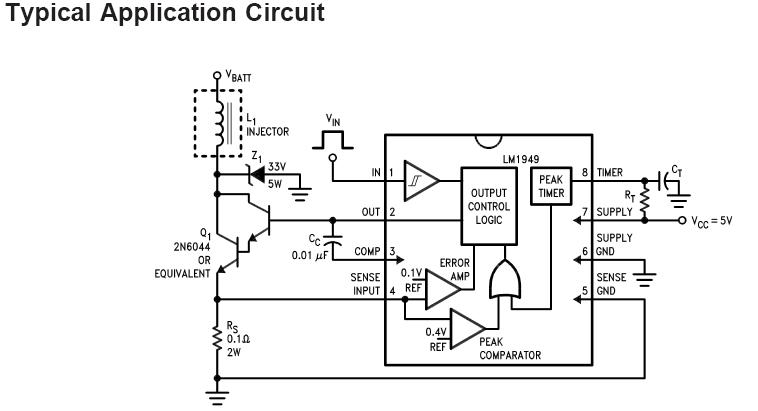

    Zakupu sterownika LPG nie biorę pod uwagę, byłby to przerost formy nad treścią. Co do LM1949 to czytając jeden.pdf był tam taki schemat:
    Ecumaster DET3 - sterowanie wtryskiwaczami LPG niskoopornościowymi
    no ale czy w moim przypadku nie wystarczył by tylko jego fragment??
    Proszę o wyrozumiałość:)

    Wtryskiwacz jest kluczowany masą i impulsy masy masz na wyjściu ECUMastera, tranzystor bipolarny jest sterowany prądowo, nie napięciowo i "plusem". Można dołożyć dodatkowy tranzystor odwracający fazę impulsu, ale trzeba jakoś dobrać prąd. Nie można podłączyć wyjścia ECUMastera wprost do tranzystora. Tan scalak miał obwód pomiaru prądu cewki wtryskiwacza - rezystor Rs.

    Nie wystarczy sama końcòwka. Tu właśnie chodzi o peak&hold, czyli pełne otwarcie wtryskiwacza a potem ograniczenie prądu. Maleje prąd 'średni' , straty na tranzystorze i grzanie się wtryskiwacza, szczegòlnie przy otwarciu wtryskiwaczy bliskiemu100%.

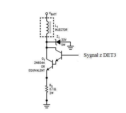

    możesz zrobić zwykłą końcówkę z _porządnym_ dumperem przepięć i będzie to działać,
    tylko skróci to czas życia wtryskiwaczy.
    U mnie już 20kkm ale akurat niskoomowe benzynowe wtryski
    schemat
    pozostaje jeszcze problem korekcji po ciśnieniu i temperaturze gazu... tego już DET3 FI nie zrobi bo brakuje wejść analogowych ;(
