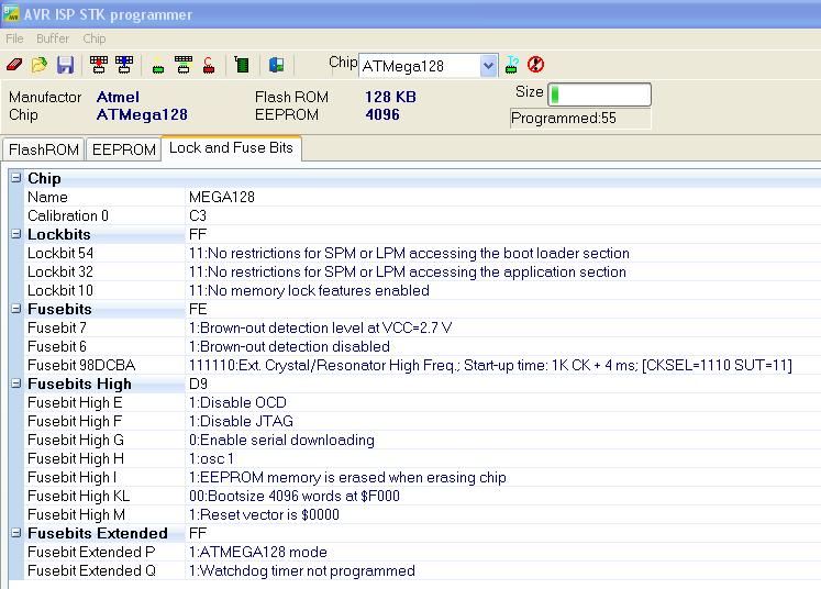

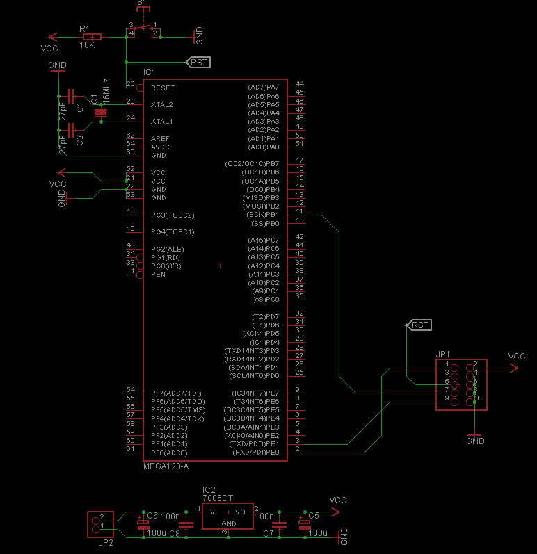

ostatnio zakupiłem atmege128. Normalnie ją zaadaptowałem jak inne avry lecz po włączeniu jej nie zachowywała się normalnie tzn. żaden pin nie działał a jak działało to przez chwilę. Programowałem ją po isp programatorem stk200, JTAG jest zablokowany, zegar jest zewnętrzny 16MHz. Moge jeszcze dodać, że programuje w basicu, nie wiem ... może robię coś źle, mam nadzieje że coś poradzicie
